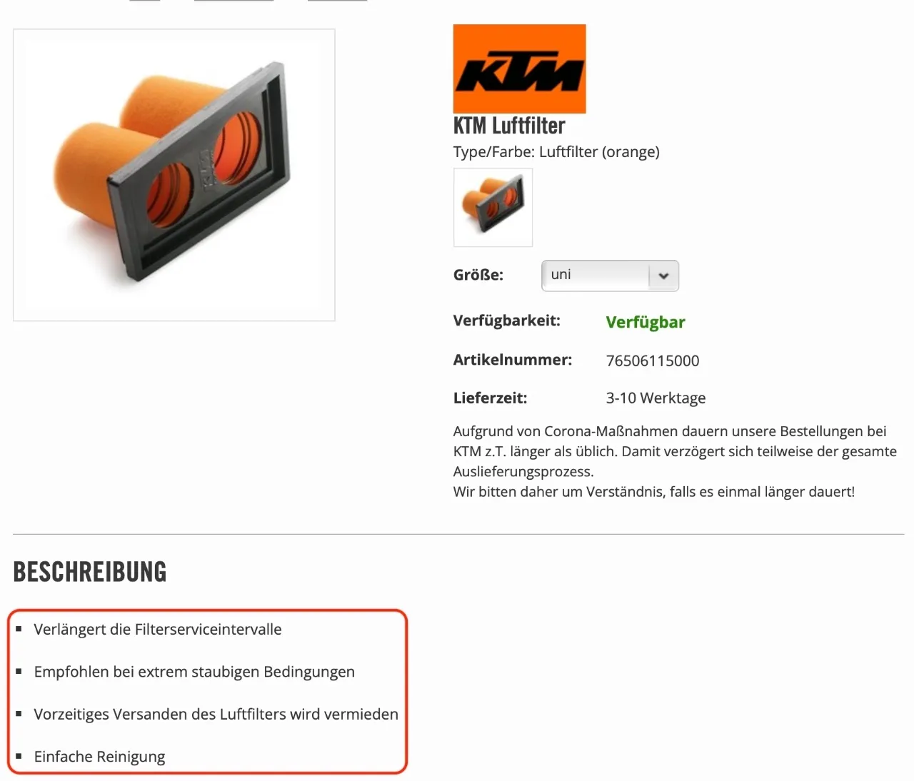

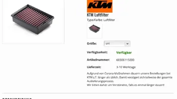

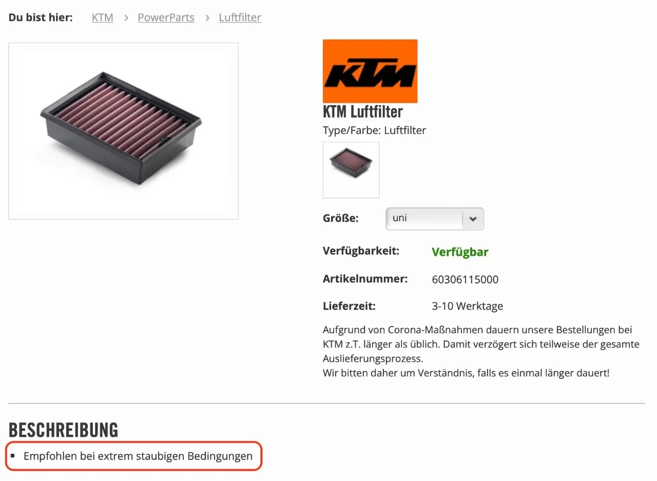

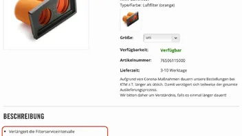

Beitrag von LaLü » Dienstag 5. Oktober 2021, 20:19
Ein Bild sagt mehr als 1.000 Worte...
oder zwei Bilder...
Fühlt sich nicht nur an, als wenn jemand hinten nicht mehr festhält, sondern als ob der jetzt hinten anschiebt :lol:
