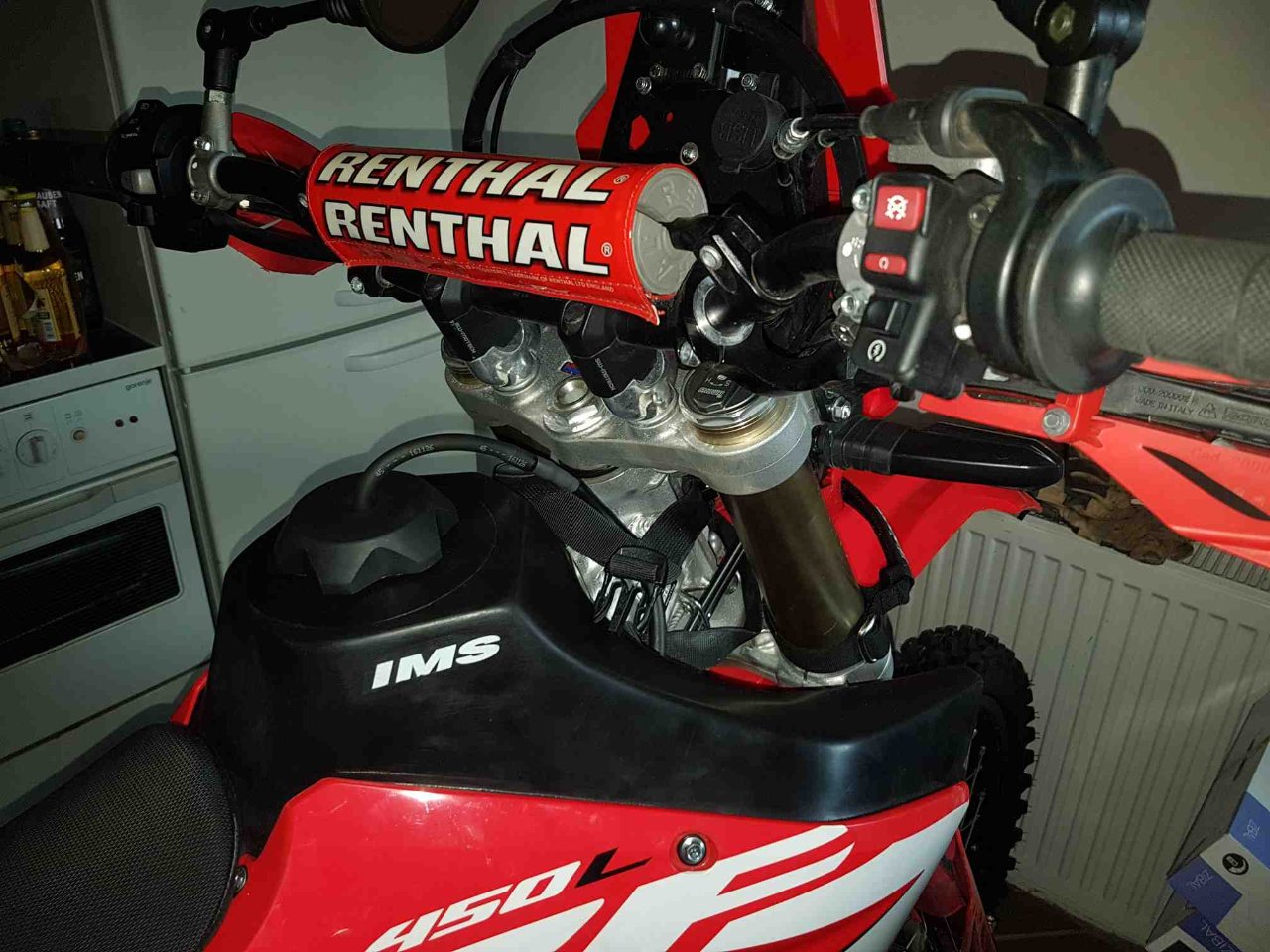

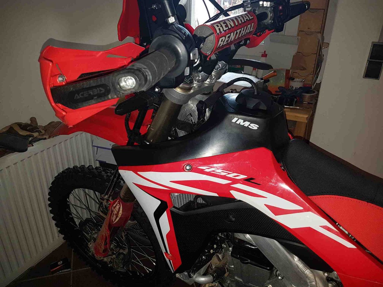

Hab jetzt den IMS Tank auf die 450L verbaut. Passt sehr gut, sehr stimmig. Gute Beschreibung. Bin sehr zufrieden.

Passt wirklich gut!
Hattest du nicht auch einen Tankrucksack drauf?

Servus Herb,
des ist aber auch Zeit geworden!
Die Auswahl war ja auch nicht so umfangreich. Du weißt ja, ich hab den Nomad-Tank genommen, der ja den bekannten Fehler hat, die letzten 3 Liter nicht freiwillig an die Benzinpumpe weiterzugeben
. Trotzdem kommt man mit dem IMS-Tank keine 280 km ... OEM, keine 160 km
Mit heutigem Wissenstand würde ich mich trotzdem für den IMS-Tank entscheiden, denn er ist viel günsitger und die Benzinpupmpe saugt da auch alles raus.
Bei km 280 fängt die "Reserve"-Lampe das Leuchten an (Nomad), aber da hab ich noch ca.. 80 km, bevor ich stehe. Sicherlich ist diese Option für die wenigsten wichtig, aber ich hab mich damals halt dafür entschieden, ohne zu wissen, dass beim Nomad-Tank die OEM-Dichtung nicht passt und ich erst experimentieren musste, welchen O-Ring ich verwenden kann...
Der IMS-Tank ist wohl ein Muss für die 450er, denn der OEM -Tank ist ein Witz, auch wenn er aus Titan ist!

Ja, es heißt IMS Tank! Aber das M ist ein Opfer der Autokorrektur geworden. Oder meine Finger sind zu dick!
@Mago: der Tankrucksack passt glaube ich nicht mehr drauf. Stößt an die Entlüftung. Hab aber noch ne Hecktasche.

Meinen IMS hab ich aus den USA von Crfsonly.com. Ist zwar etwas teurer, passt jedoch perfekt. Ob ich auch "nur" 280km weit komme oder eher doch 300km schaffe werde ich erst nächstes Frühjahr ausprobieren können.
