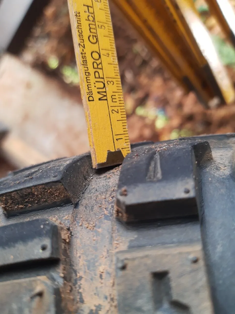

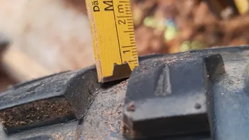

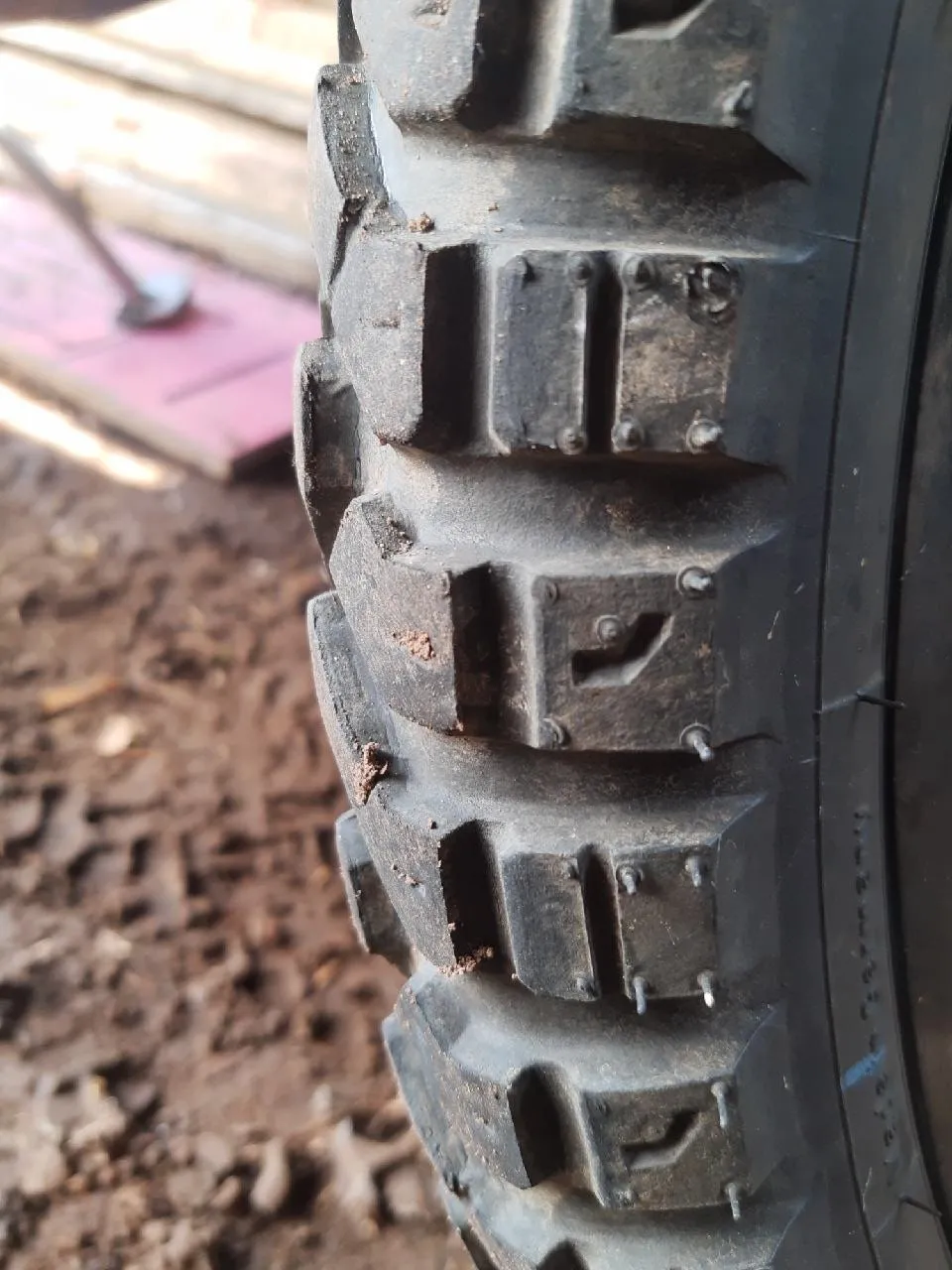

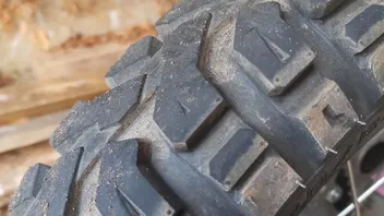

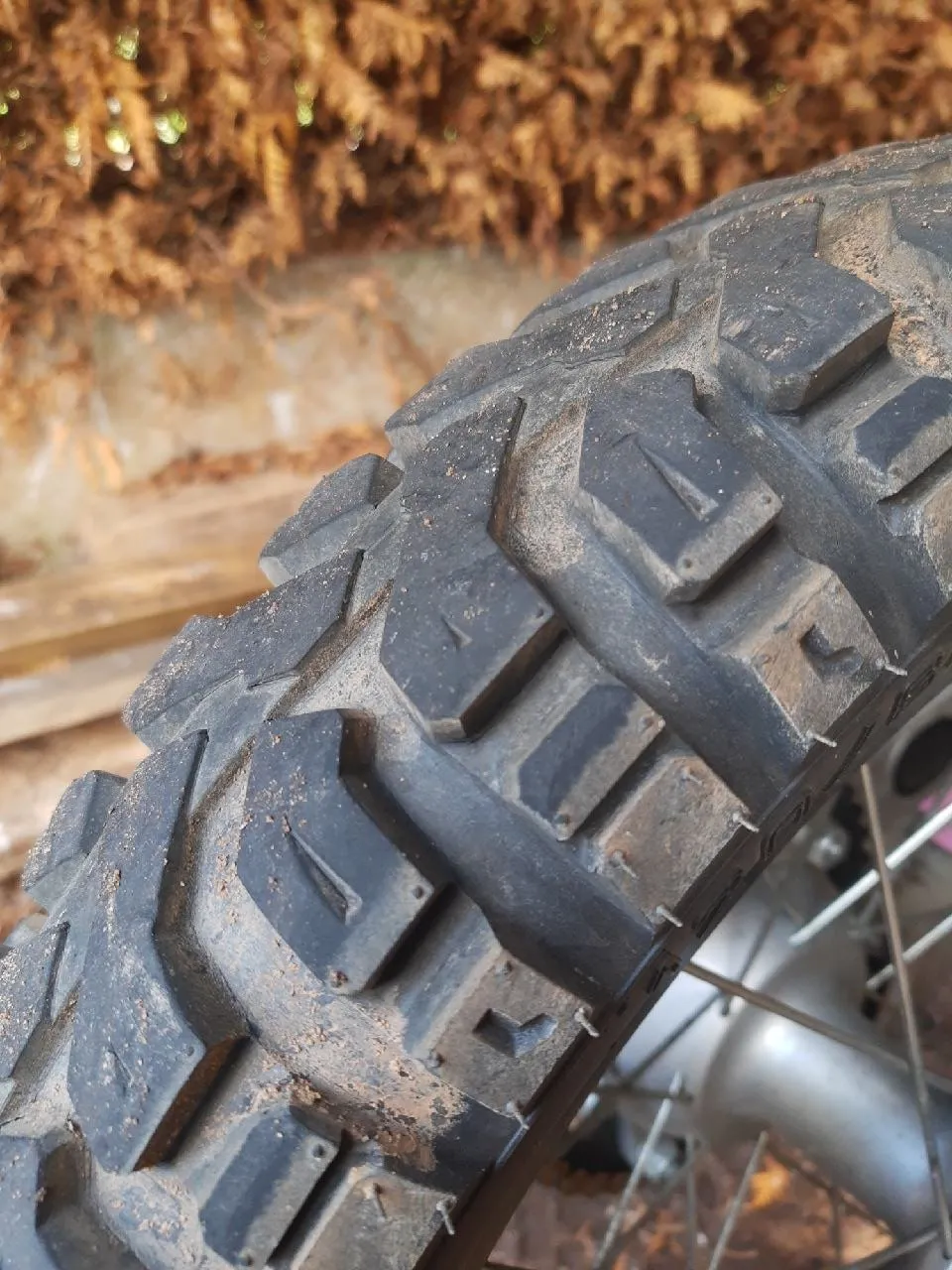

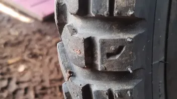

wie schon geschrieben habe ich den MEFO Explorer 99 bei meiner reise in 3 monaten 12454km zurück gelegt.
war meistens mit gepäck (tankrucksack, seitentaschen und gepäcktasche) unterwegs.
der reifen hat sowohl auf leichten schotterpisten, löcherigen teerstraßen und normalen straßen einen, für mich, sehr guten eindruck gemacht. ich werde ihn wieder aufziehen.
die reisegeschwindigkeit war 60-90kmh.
übersetzung kettenrad 42er
restprofiel ist noch 1,6mm
ich würde den reifen im urlaub noch ca. 2500km fahren.
der vorderreifen Tw 301 geht gerade noch weißt aber sägezähne auf.
in alaska hatte ich einen heidenau k60 vorne mit sägezähnen, den habe ich einfach gegen die fahrtrichtung aufgezogen.
er hielt noch weitere 3tkm.

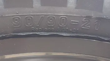

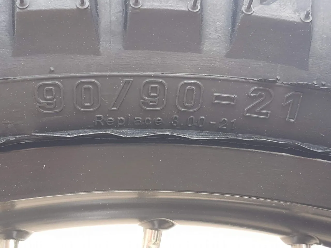

Der Vorderreifen des MFE99 hat anscheinend eine Doppelkennung und
ist mit 90/90-21 (3.00-21) angegeben. Ob die Größe in Klammern auch
auf dem Reifen steht, müsste geklärt werden.
