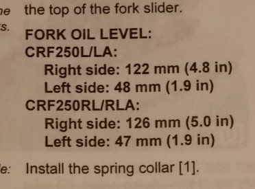

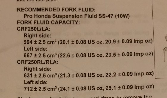

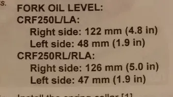

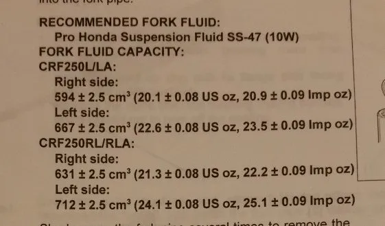

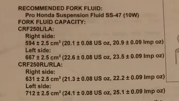

Beitrag von LagerfeuerTom » Mittwoch 13. April 2022, 11:31
Ich habe folgende Werte für Luftkammer (Ölstand), Ölmenge im US-Handbuch gefunden:
