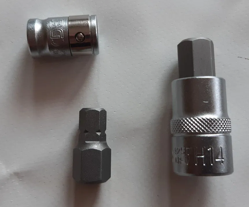

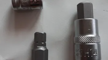

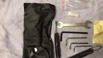

Jo, is korrekt. Viel schlimmer find ich allerdings vorne. Den 14er Inbus hat man so nicht. Ich brauche inzwischen für 3 meiner Motorräder eigenartig große Inbusschlüssel vorne. CRF300L 14mm, CRF1000L 17mm und F750GS 22mm
Hier mal meine Werkzeugübersicht aus meiner Schlauen Excel. Links die 300er, rechts die 250er.
S = Steckschlüssel
M = Maulschlüssel
R = Ringschlüssel
I = Innensechskant / Inbus
Vorderrad ausbauen CRF300L CRF250L
Achsmutter - -
Achse I 14 S/M/R 17
Achsklemmung S/M/R 10 S/M/R 12
Bremssattel S/M/R 12 S/M/R 12
Gabelschützer I 5 I 5
Hinterrad ausbauen
Achsmutter S/M/R 24 S/M/R 24
Achse S/M/R 17 S/M/R 19
Kettenspanner 1 M 10 M 10
Kettenspanner 2 M 12 M 12
Kettenschutz S 8 S 8
Spiegel einstellen
Spiegelklemmung M 14 M 14
Hebel
Bremshebel Lenkerklemme S/M/R 8 S/M/R 8
Bremshebel 2 S/M/R 10 S/M/R 10
Bremshebel S/M/R 10 S/M/R 10
Kupplungshebel Lenkerklemme S/M/R 8 S/M/R 8
Kupplungshebel 2 S/M/R 10 S/M/R 10
Kupplungshebel S/M/R 10 S/M/R 10
Fußbremshebel Spitzzange Spitzzange
Schalthebel S/M/R 8 S/M/R 8
