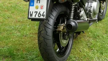

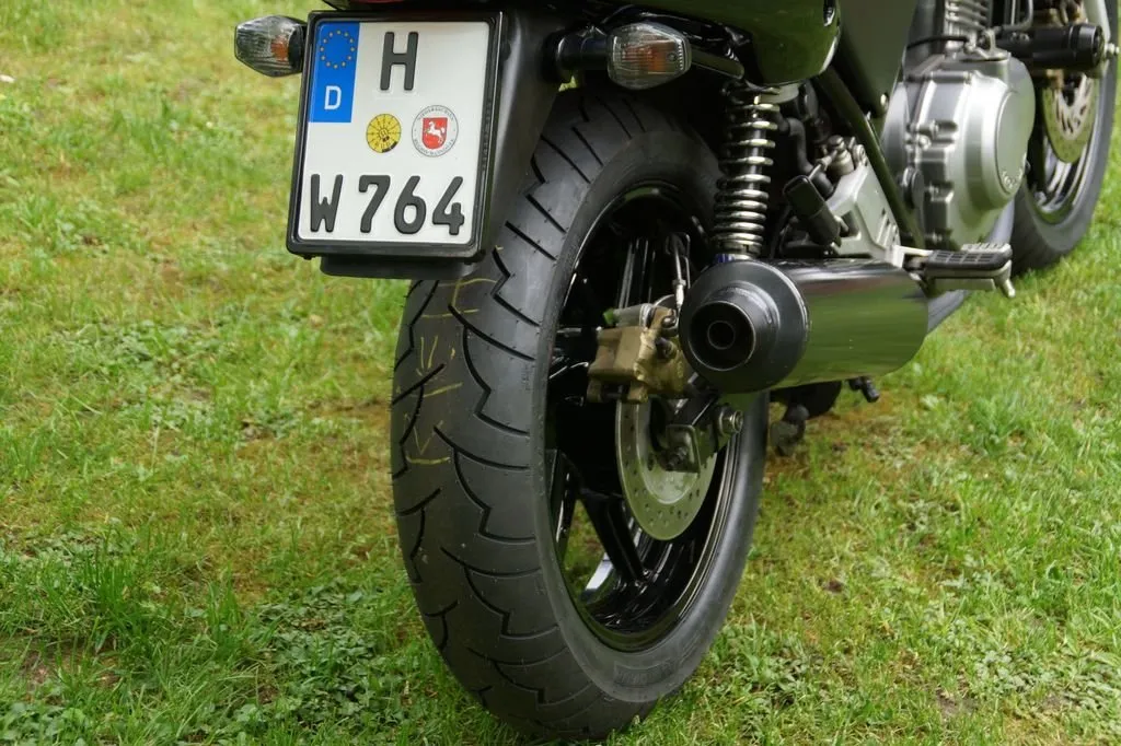

Bei einer CB500 musste ich für eine geänderte Rad-Reifenkombination am Hinterrad auch eine Einzelabnahme machen lassen und bekam nur das Reifenmodell eingetragen, das montiert war, also nicht generell alle Reifen dieser Größe. Vorher wurde gar ein Hochgeschwindigkeits-Fahrversuch durchgeführt. Aber das Modell hatte auch eine Reifenbindung ab Werk, die unsere CRF ja nicht hat.
