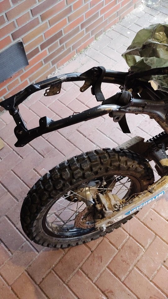

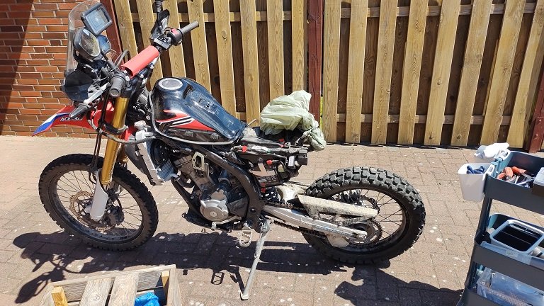

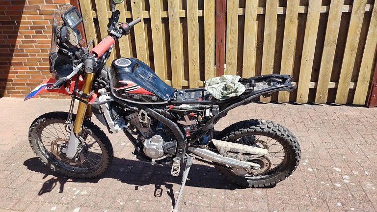

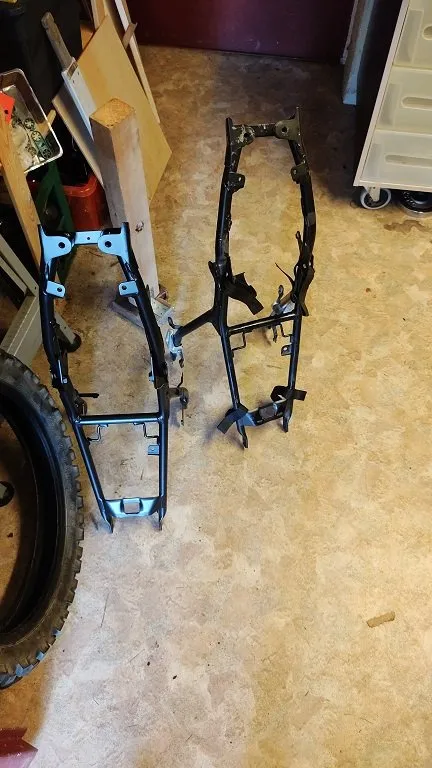

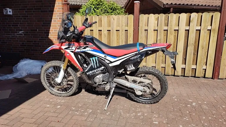

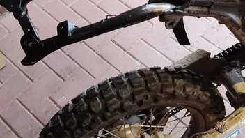

Servus,
falls es von euch auch mal jemanden erwischt. Keine Panik, zwei Nachmittage gemütliches Schrauben und alles ist wieder i.O.
Der Rahmen kostet bei bikerzbits um die 140,- Euro und ist via Airmail auch zügig da. Die Schrauberei war auch deutlich einfacher als erwartet.
Grüße
Grüße

Danke Sushi.
Gute Bilder.
Wie hast du das Ding krumm gekriegt?
Bei der L ist dann ja noch weniger zu schrauben
Gute Bilder.

Re: Heckrahmen wechseln
An der Nordsee
. Tatsächlich war ich erst unsicher ob das Ding überhaupt geschraubt ist. Aber Gott sei Dank, ist es so.
Ein großer Vorteil der 250er. Die 300er hat einen verschweißten Heckrahmen, da wird im Falle eines Falles ein kompletter Rahmentausch fällig.
Hallöchen
Bei unserer 250er ist das Rahmenheck
verschraubt und bei einigen Reisenden
Ist es abgebrochen und weltweit nicht wenige (siehe Steph Jeavons)
Dann sitzt das Heck nicht richtig in der Mitte, kann man Verschmerzen
Und der Rahmen ist Schwerer !
Gut bei Bikerbitz nur 140,-Euro
Bei der 300er ist der Rahmen Einstück
Bei Bikerbitz nur 497,-Euro
Und deutlich besser gebaut und leichter
Mir gefällt's
Das mit dem einzelnen Heckrahmen
Macht nur Sinn wenn es aus leichten
Material (Aluminium oder Magnesium)
gebaut für SPORTLICHE MOPEDS
Nur meine Meinung
Gruß vom Niederrhein Uli
Also wenn du den Fall wir bei mir hast bist du sehr dankbar über einen geschraubten Rahmen
. Halte ich bei einer Enduro für besser, egal welches Material. Wenn du 50kg aufs Heck packst und sich am Material nix geändert hat bricht dir auch der Geschweißte und dann guckt man blöd aus der Wäsche. Dann müsstest du das Bike komplett neu aufbauen ?

Hallöchen
Sushi warum oder wer hat dein Moped
so verbogen ?
Für die Weltreisenden
Der Stahlrahmen wird Geschweißt und fertig,fast an jeder Ecke der Welt .
so verbogen ?
Ja da hast du Recht, machen sie mit dem geschraubten ja auch
