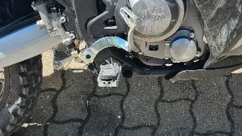

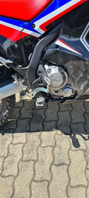

Servus,
Aus gegebenem Anlass bin ich auf der Suche nach einem klabbparen Bremshebel für meine 300er Rally. :D Hat hier schon jemand etwas brauchbares verbaut? Am besten natürlich mit ABE. Passen die von der 250er auch?
Danke und Gruß
Andi

Bei mir wurde er kalt zurück gebogen und verrichtet immer noch gut seine Arbeit. Ist anscheinend Welt Reise tauglich. Wie oft das geht, kann ich dir nicht sagen. Ich glaube, wir hatten ähnliche frage bereits vor einiger Zeit.
Schau mal in die Suche bitte.
Der von meiner CRF250L ist wohl geringfügig anders.

Bremshebel legal geht nur mit ABE des Herstellers und da gibt es nix. Also legal ist nur original.
Und klappbar kenne ich auch nur für das vordere Ende, das Stück wo man drauf tritt. Bei dem Schaden deines Hebels hätte das auch nicht geholfen. Du hättest dich nur geärgert, dass jetzt der teure klappbare Hebel kaputt ist, statt der günstige originale.
Günstig gibbet die Original Honda Teile in Thailand.
https://bikerzbits.com/honda/crf250/crf ... rts/pedal/
Bzw hier der Hebel selbst
https://bikerzbits.com/pedal-comp-rear-b.html
Teilepreis 8,40€
Du musst bei einer größeren Bestellung ca das doppelte des Teilepreises an Versand, Zoll und Steuer rechnen. Bei dem Hebel alleine kämst du wohl auf ca 40€ Gesamtkosten. Je mehr du bestellst, desto günstiger wird der Versand pro Teil. Die haben auch fast alle anderen Originalen Ersatzteile im Portfolio.

Ich mache mir an dieser Stelle viel mehr Sorgen um den Rahmen. Die Fußraste drückt bei heftigen Stürzen eine Beule in den Rahmen.

Ich habe meinen Ersatzbremmshebel damals über eBay für ca.15€ gekauft. Der Verpackung nach war der Original.
Mit freundlichen Grüßen Udo
Ps, war für 250er, aber vlt gibt es den ja auch für 300er dort.

Danke für die Infos und Hilfestellungen. Scheint wohl tatsächlich nichts vernünftiges auf dem Markt zu geben. Meine Anfrage beim FHH ergab einen Preis von 125€ :shock: woraufhin ich direkt in die Garage bin und den wieder zurechtgebogen habe :).
Ging mit großen Schraubstock und Montiereisen ziemlich gut. Werde wohl bei der nächsten Bikerzbits Bestellung 2 mit in den Warenkorb legen.
