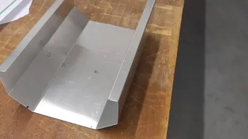

Beitrag von rallyMichl » Donnerstag 8. September 2022, 15:06

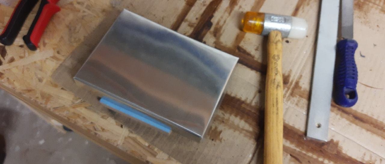

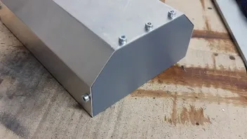

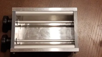

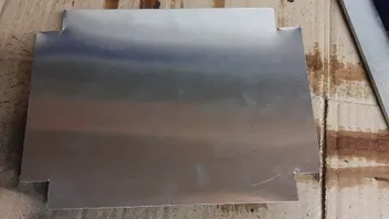

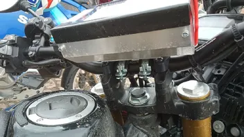

Habe ganz kurzfristig vor der Blue Day Rally beschlossen, doch selbst einen Roadbookhalter zu Bauen.
Ob die Idee so gut war werde ich Samstag sehen. :D
Gut, dass ich mich mit unseren Mechanikern sehr gut verstehe und der Chef der Mechanik auch Motorrad fährt.

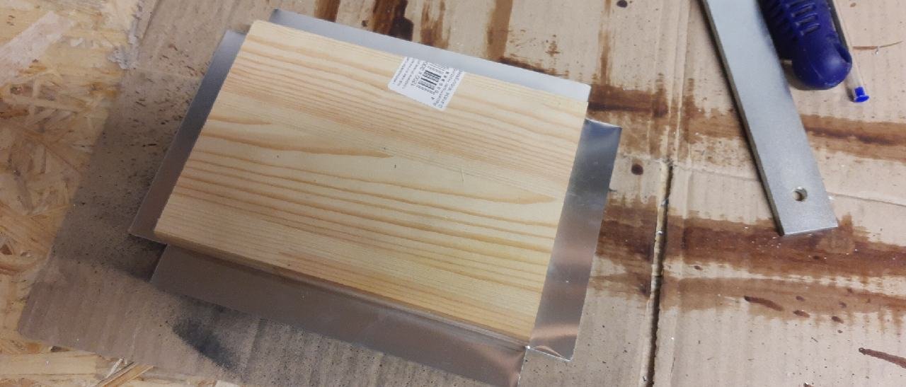

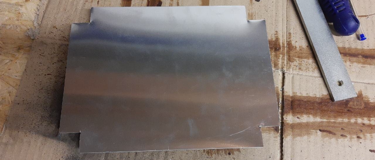

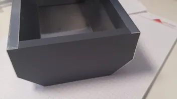

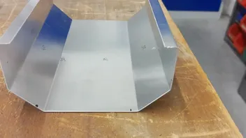

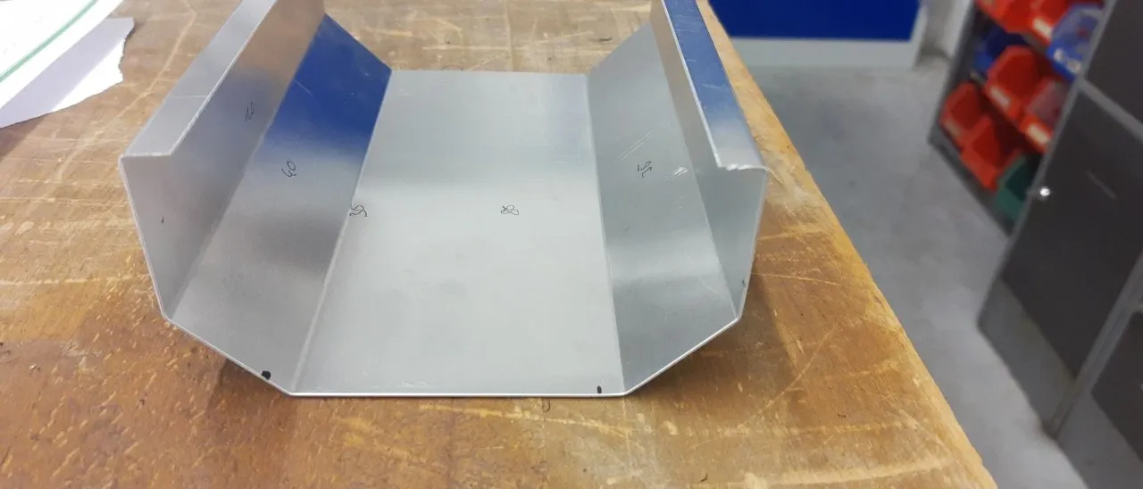

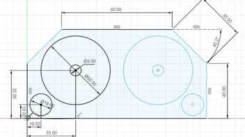

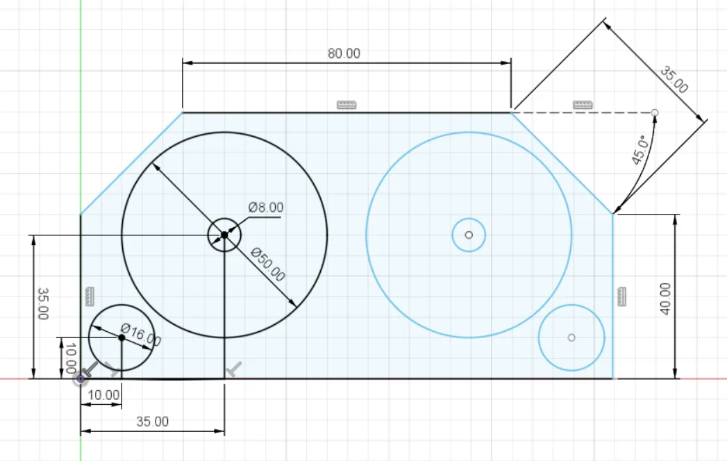

Hier mal der Anfang der Umsetzung. Planung lief vorab am PC.

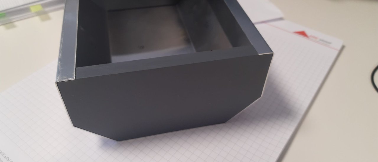

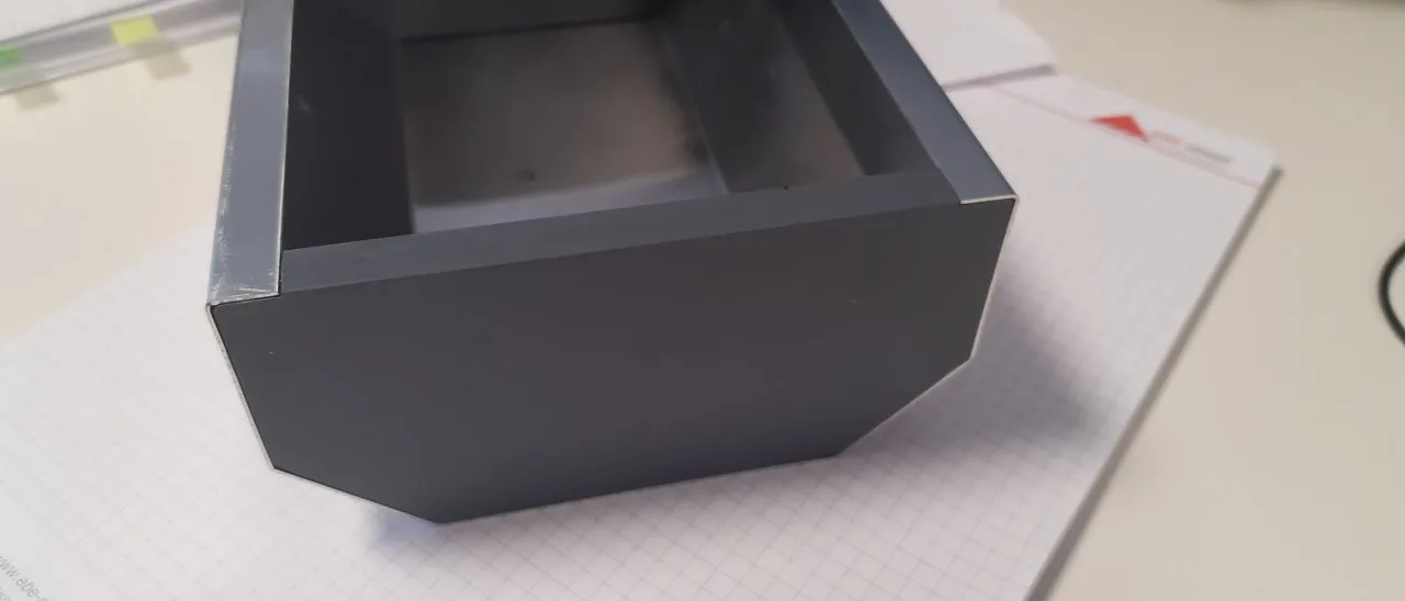

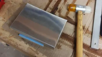

Windiges 0,8mm Alublech aus dem Baumarkt. PVC Seitenwangen. Darin werden später die Wellen und Umlenkungen geführt.
Ich bin froh, das Alugehäuse so gut hinbekommen zu haben. Die Seitenwangen wurden vom Mechaniker angepasst, nicht ohne Hinweis, dass mein Blech doch nicht ganz symmetrisch gebogen ist. :lol:
Die schwierigeren Details werden noch sein:
Die Befestigung am Motorrad (Da kommt hoffentlich noch rechtzeitig was von Amazon).
Die klemmfreie Lagerung der Wellen und Umlenkrollen (Da reicht hoffentlich vorerst eine Portion Teflonfett im PVC).

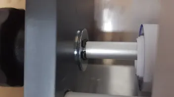

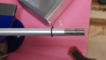

Die seitliche Führung der Wellen, habe vor dem Wochenende keine Möglichkeit mehr hier Nuten für Sicherungsringe zu Stechen auf einer Drehbank.
Die Fixierung der Anlaufscheiben für das Papier auf den Wellen.
Die Befestigung der Papierrollen an den Wellen.

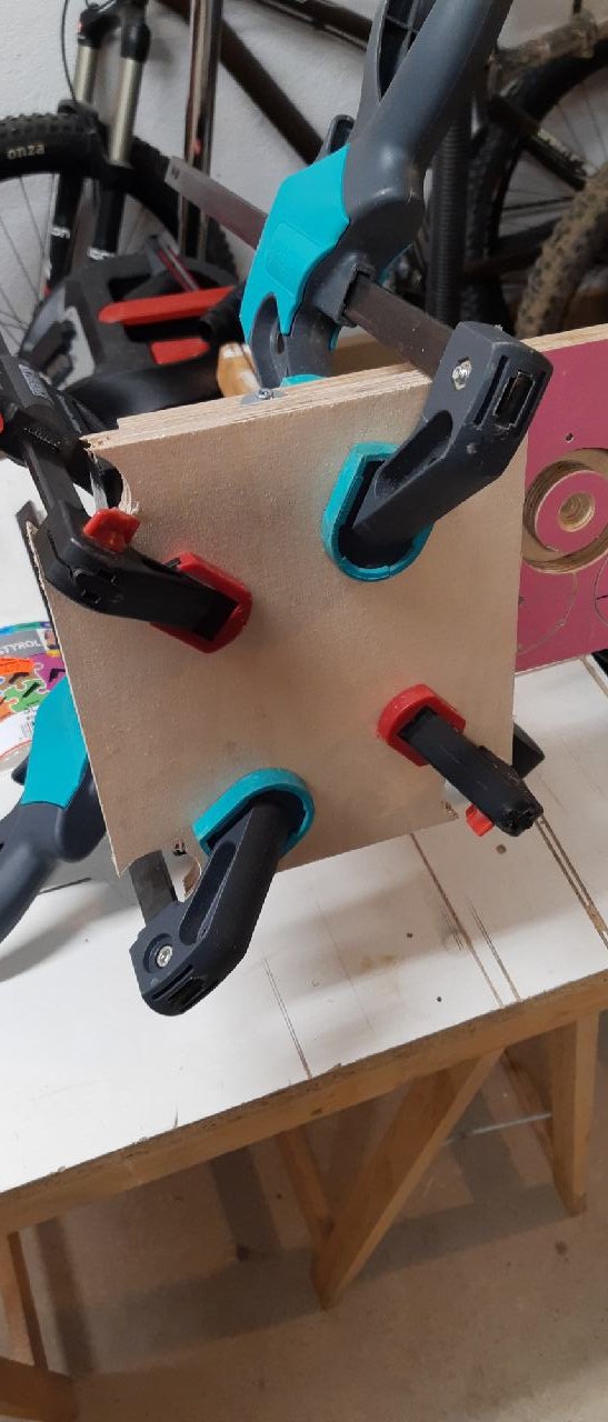

Der Abdeckrahmen fehlt noch komplett. Das wird ein gekanteter Alurahmen, mit eingeklebtem Plexiglas.

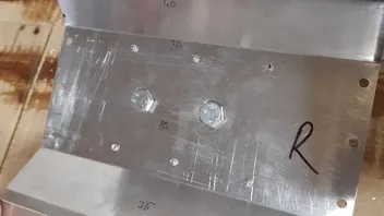

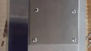

Eine zweite Lage Alu am Boden vernietet, damit man da auch Fleisch hat, einen Halter anzubringen.
Heute abend wird noch ein paar Stunden gebastelt.

Wenn Du einen Stabilbaukasten von Eitech hast, da gibt es Gummimuffen als Sicherung für Wellen. Oder auch Muffen mit Madenschrauben.
Welcher Durchmesser das jetzt ist, weiß ich aus dem Stegreif nicht, das wären jedoch unkonventionelle Lösungen auf die Schnelle. Es hat ja kein Gewicht zu halten.

Stellringe könnte ich nehmen für die Wellen, wenn wir schon beim Thema Madenschrauben sind. :idea:

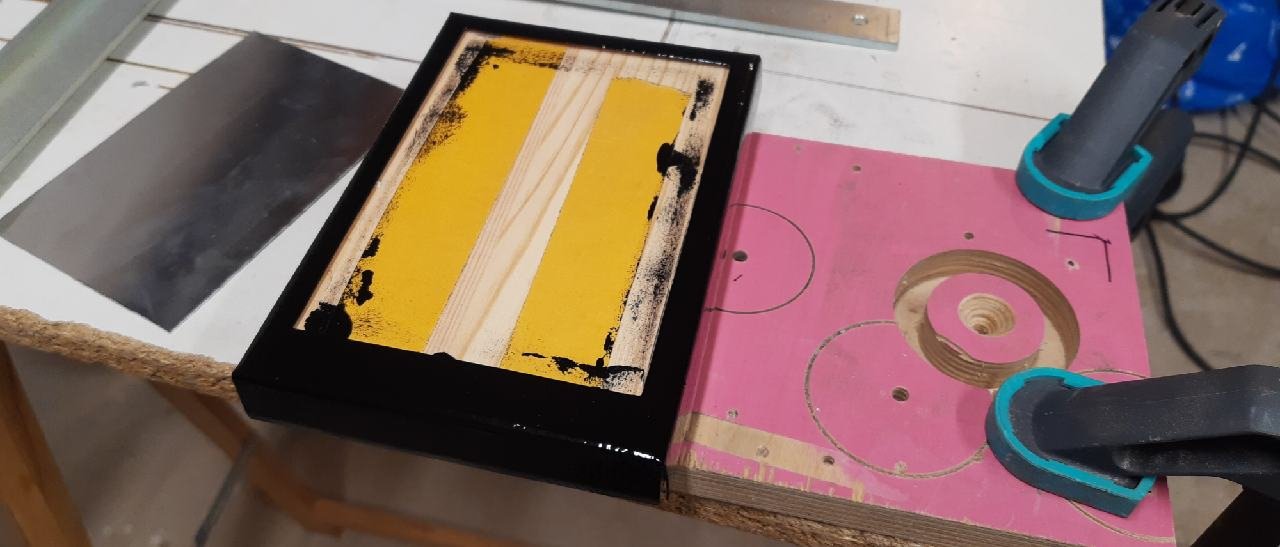

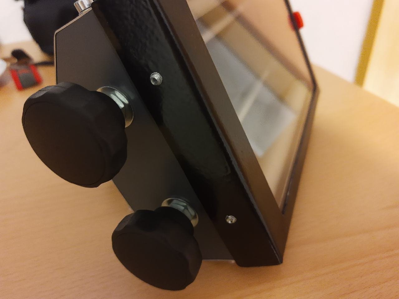

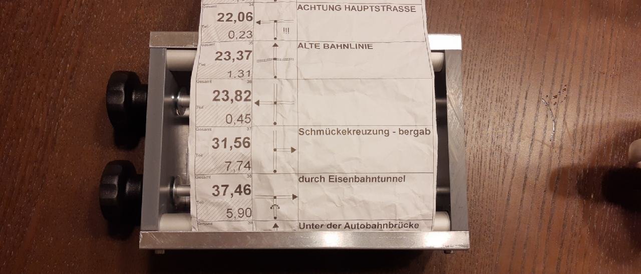

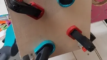

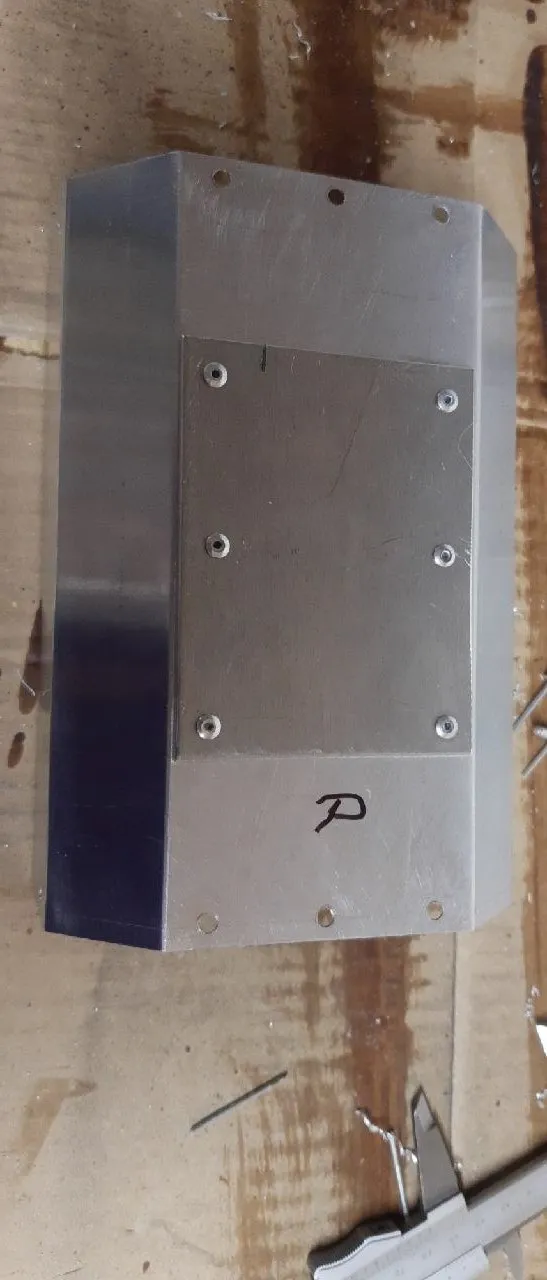

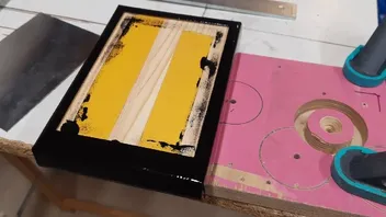

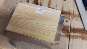

Bilder vom Bau des Deckels

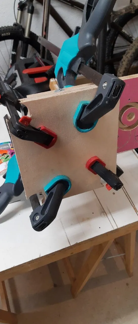

Beiträge: 922
Re: Roadbookhalter im Eigenbau

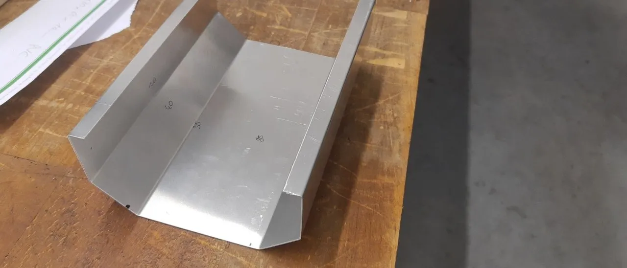

Beitrag von rallyMichl » Freitag 9. September 2022, 00:47

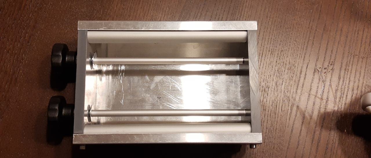

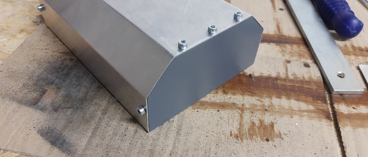

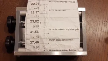

Und vom Rest.

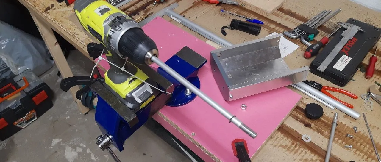

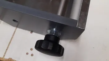

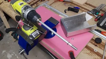

Beitrag von rallyMichl » Freitag 9. September 2022, 10:49

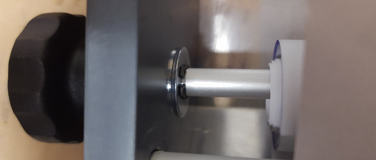

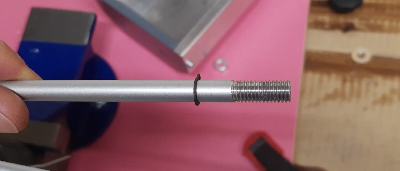

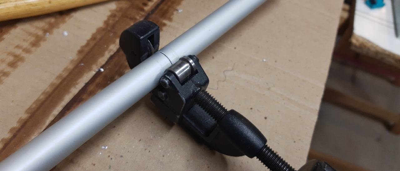

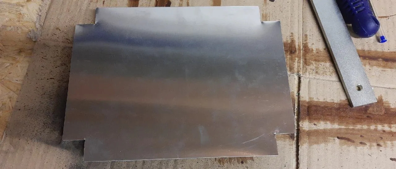

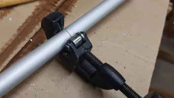

Jetzt doch Sicherungsringe.
Kurz die Drehbank improvisiert und die Trennscheibe auf den "Dremel" und leicht, aber ausreichend angekratzt.

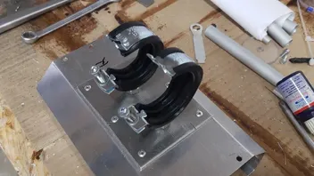

Beiträge: 922

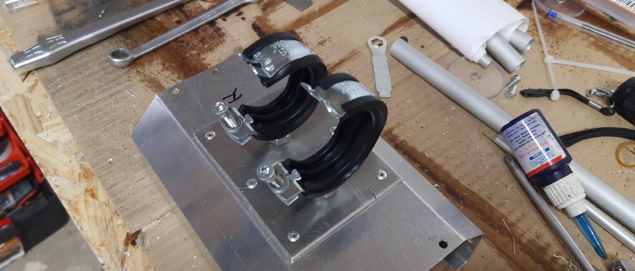

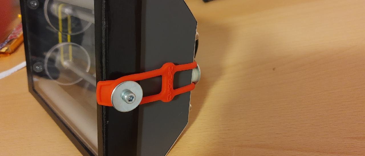

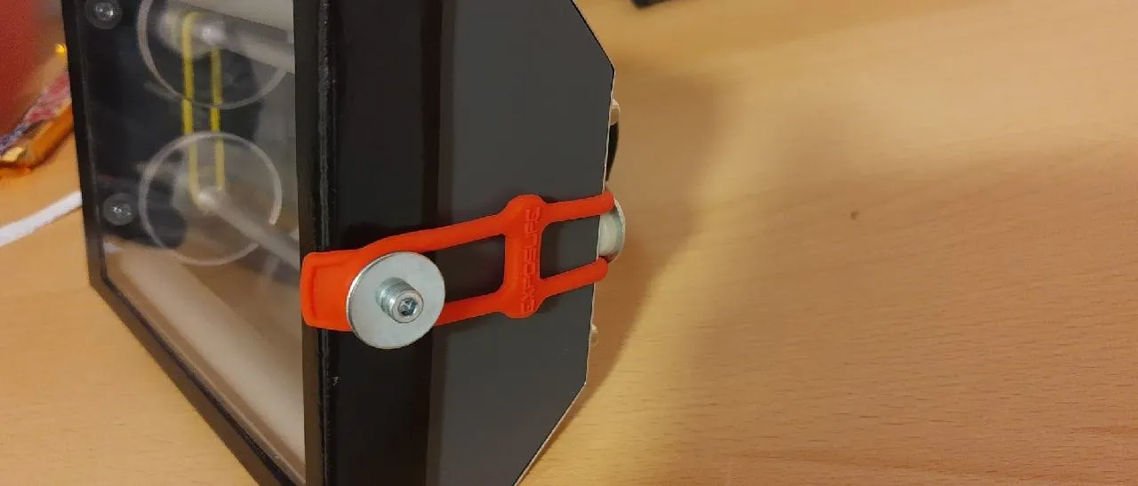

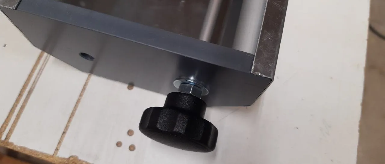

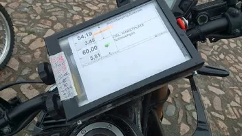

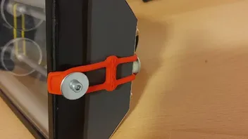

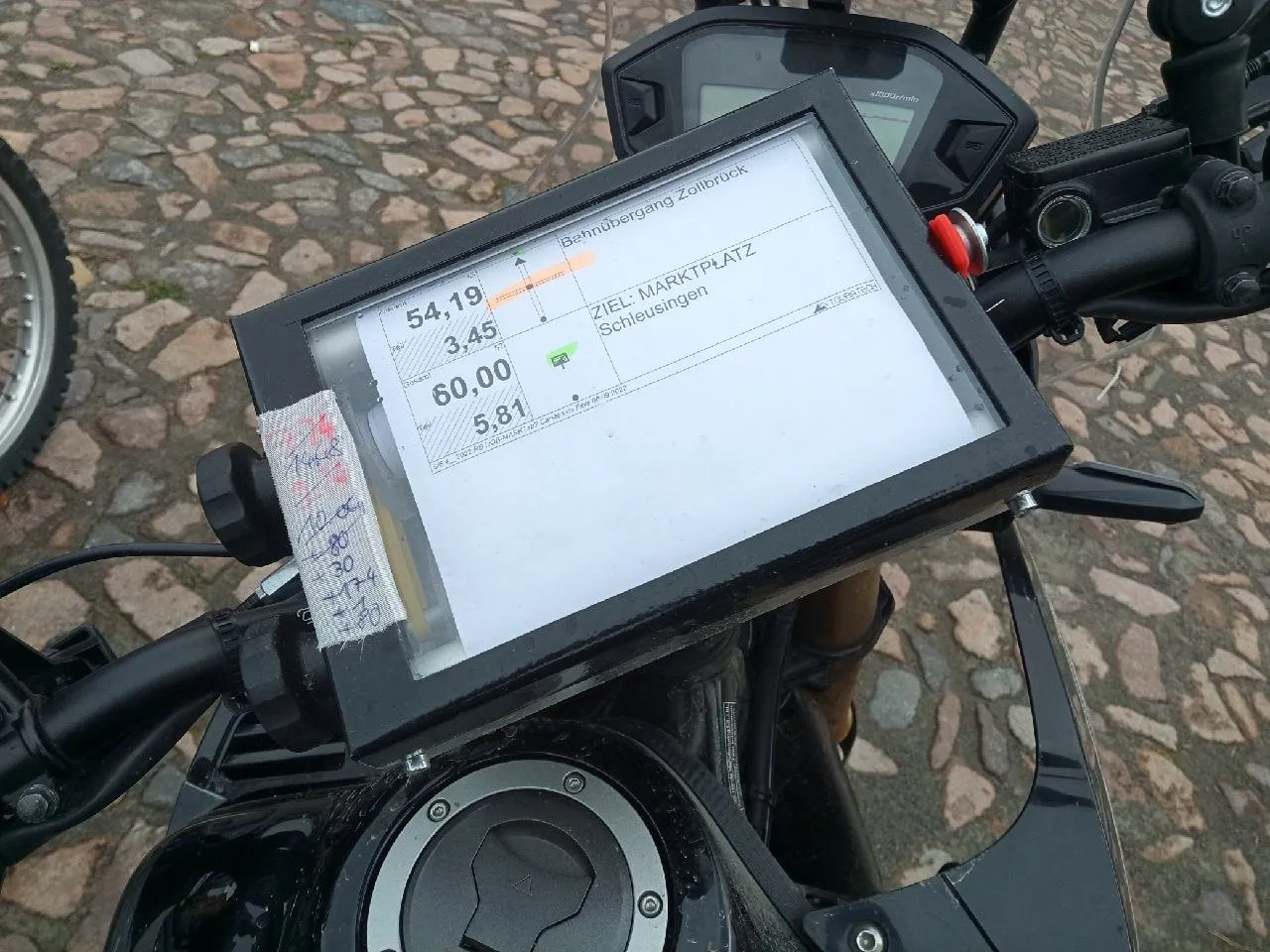

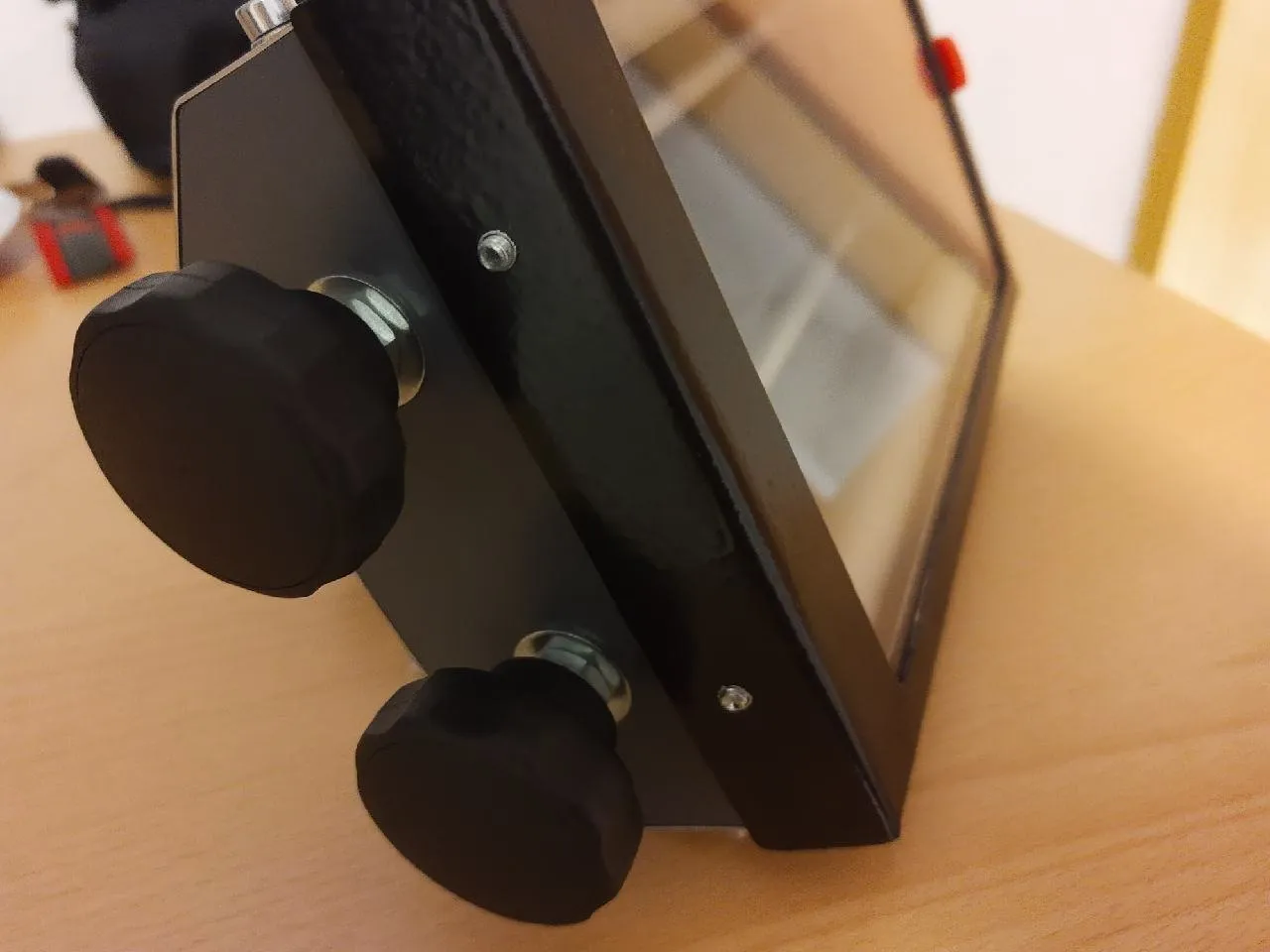

Beitrag von rallyMichl » Freitag 9. September 2022, 20:51

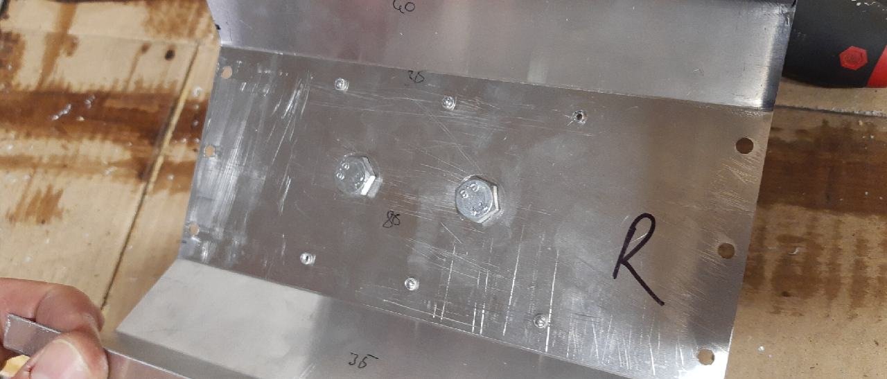

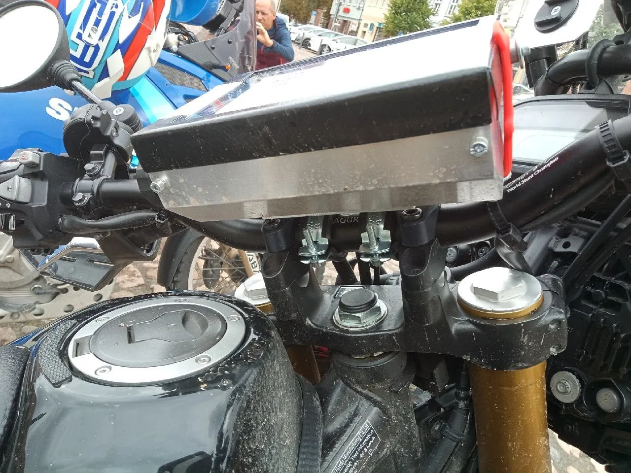

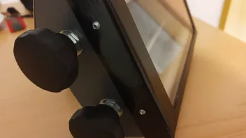

Verkleben der Scheibe im Rahmen, Verstärken des Bodens und die Baumarkt Befestigungslösung
