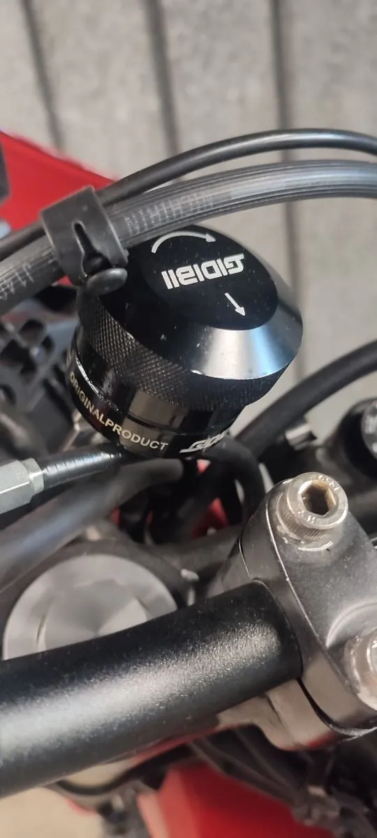

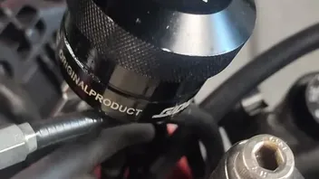

- Beiträge: 379
Re: Welchen Kettenöler
Ich hab den Cobra an der Africa Twin und an der Rally. Wenn für die Ölleitung einmal die passende Position gefunden ist, funktioniert er recht gut.
Ich hab ihn am Lenker montiert. Schaut formschön aus und stört nicht.
Offroad verbrauche ich eine Füllung täglich.
Ich überschmiere da absichtlich.
Onroad reicht eine Schmierung (viertel bis halbe Umdrehung) pro Tankfüllung.
