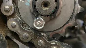

3 varianten die ich kenne
1, die uli loesung
ein Sicherungsblech auf die welle stecken
danach is ritzel und wieder ein Sicherungsblech
Ein Sicherungsblech muss man anschleifen damit es basst .
(ein muss für alle)
2.
mit dem handfraeser (stein) ein loch in die welle schleifen u. Gewindestange einschweißen,(WIG schweißen)
Ritzel verkehrt montieren aber vorher ein altes Ritzel
zuschneiden u. auf der aussenseite anschweißen (Foto)
(vorteil, doppelte Auflagefläche aber bei abgenudelter flaech nur 3mm)
Nr.3
Ritzel montieren, sicherungsnlech, und ein zugeschnittenes ritzel
mitschsauben.
( die schrauben sind bei mir weggebrochen)
sollte ich jetzt dankbar sein wenn ich erst nach 85000km
meinen motor komplett zerlegen darf?

soll das heißen Nr. 3 funktioniert nicht? Hast du die Gewinde vom geflexten Ritzel ausgebohrt oder drin gelassen? Ich nehme an, dass du vernünftige Schrauben genommen hattest? Ich wollte das eigentlich evtl. nachbauen, aber wenn es die Schrauben abreißt bringt das natürlich nichts

wenn die welle so wie bei mir schon sehr arg abgenudelt ist
geht die last hauptsächlich aufs zugeschnittene ausenritzel
Ja Gewinde wurde ausgebohrt und m 6 schrauben mit 10.9 festigkeit

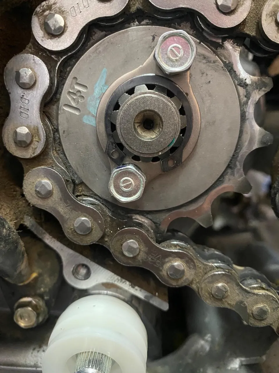

Heute war ich bei meinen Reisevorbereitungen und habe mir die Ritzlwelle mal angesehen. Die Maschine hat jetzt 44.000Km hinter sich und das Verzahnungsprofil sieht noch gut aus. Ein unterschiedliches Spiel zwischen dem genutzten und dem äußeren Teil konnte ich bei einer "Handprobe" nicht erkennen. Für mich ist die Welle völlig in Ordnung und ich sehe für mich auch keinen Handlungsbedarf. Hoffentlich kann man auf dem Bild was erkennen.

hallo
nach 44.000 km keinen verschleiss ,zum beineiden
aber damit es keine bösen Überraschung gibt
variante 1
Bei einer nicht verschlissenen welle wird v.3 halten
Man kann auch V.1 u.V. 3 kombinieren
Aber es reicht V.1
erich
