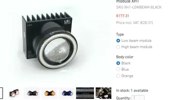

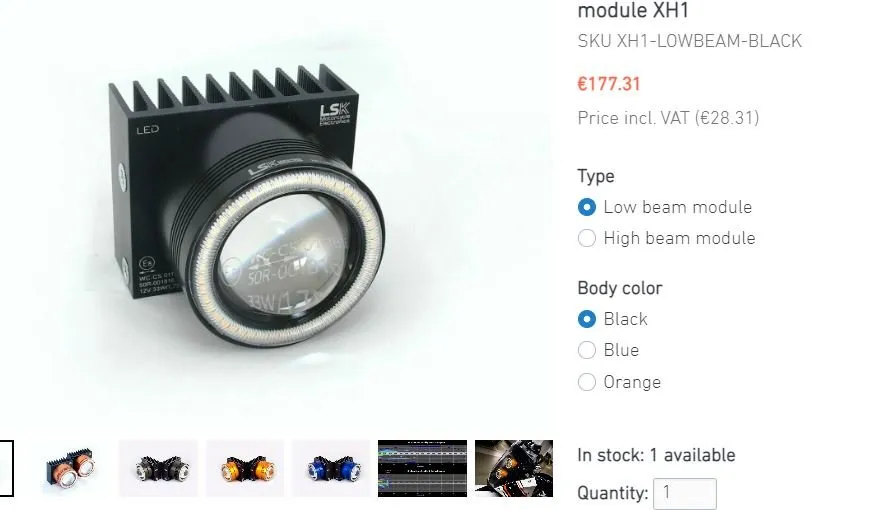

Beitrag von C21 » Donnerstag 29. Dezember 2022, 22:32
Sushi hat geschrieben:
Donnerstag 29. Dezember 2022, 20:09
Der TÜV dürfte sich auf jeden Fall die Beleuchtung anschauen. Die Dinger aus Australien sehen sehr schick aus. Viel Platz bringen Sie aber auch nicht.
Mehr Platz bietet der KIT aber schon , du kannst ohne weiteres ein Roadbook Halter und 2 ICO oben einfügen...
Mir persönlich wäre die Windschutz-Scheibe zu kurz.
Die Beleuchtung müsste ausgetauscht werden bzw. EU Konforme Lampen genutzt werden.
Es gibt den KIT aber auch ohne Beleuchtung ;)
Schade das RadeGarage nichts für die CRF anbietet....
Schöner als das Enduro-KIT für die 250/300 wäre das Rally Racing KIT für die CRF450L und dieses dann auf die 250/300 anpassen :D
https://www.adventurerallyx.com/product ... 2300457139
Oder
sich bei dem von BWM genannten slothracing einen Halter/Tower entwickeln zu lassen , eine KTM 450 RR Windschutzscheibe besorgen und 2 EU konforme Scheinwerfer + ein bisschen Verkabelung und daraus selber was zu erstellen :mrgreen:
Man könnte den Tower auch mit einem RadeGarage Windschield herstellen,aber das besitzt keine Zulassung (wird nicht mehr wie in den früheren Jahren von Gläser hergestellt)
