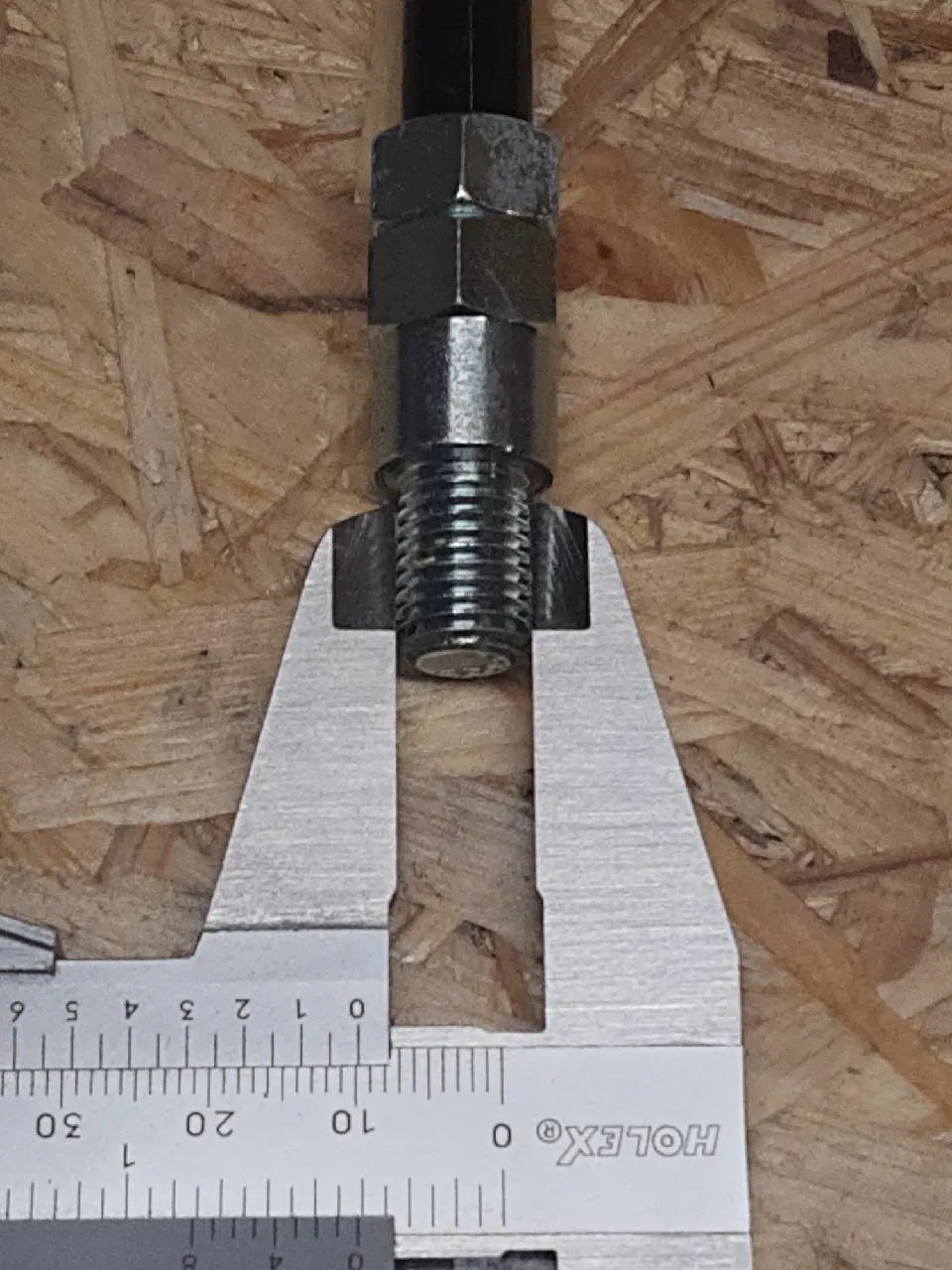

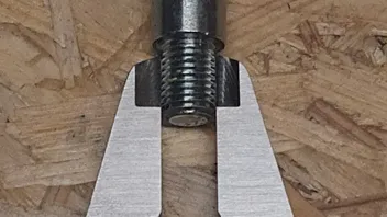

kann mir jemand sagen welches Gewinde die Spiegel der CRF 250 L haben?
Ist es M10 Rechts/Links?
Gruss Ralf

M10 und afaik beides Rechtsgewinde.
Ich schau heute Abend mal auf die Originalspiegel für dich.

Das war zwar nicht die Frage, aber falls klappbare Spiegel gewünscht sind, kann ich die hier empfehlen
https://www.ebay.de/itm/324403148299?ha ... SwV3RfyOwX
Bin mir allerdings gerade nicht sicher, ob die eine E Nummer haben. Klappen aber nach innen schön weit ab und sind billig genug, dass es einen nicht juckt, wenn doch mal einer kaputt geht :)
Beide Seiten sind M10 Rechtsgewinde in den Halterungen im Lenker und haben original noch einen Adapter auf M10 Linksgewinde drin
https://www.bike-parts-honda.de/honda-m ... 04/2/14763
Die Spiegel selbst haben daher M10 Linksgewinde

Alles richtig, was bwm schreibt. M10*1,25
