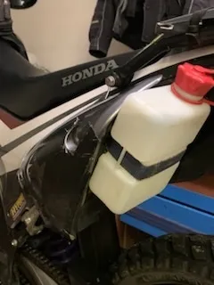

hat schon mal jemand das Werkzeugfach gegen einen FuelFriend-Kanisterhalter umgebaut?
Die Frage ist auch ob diese 2 Schrauben vom Werkzeugfach (M5?) das Gewicht auf dauer aushalten.
Der FuelFriend ist vorhanden, fehlt noch der Halter.
Evtl. hat das schon mal jemand gemacht und hat Fotos, Tipps für mich.
Gruss Ralf

Beitrag von xralfx » Sonntag 26. März 2023, 11:02
Ich hätte halt dadurch eine eiserne Reserve für ca. 40/50 km.
Das ganze möglichst einfach und leicht, etwa so wie auf dem Foto.

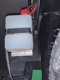

Re: FuelFriend-Kanister Halter statt Werkzeugfach
Beitrag von Manfred » Sonntag 26. März 2023, 20:07
Da der Winter lang war hab ich auch so ein Kanisterchen angebaut. Hat die ersten Ausfahrten gehalten
Beitrag von Your_ghost » Sonntag 26. März 2023, 21:55
Schöne Ideen auf den Fotos.
Ich habe meinen im Allgemeinen auf den Gepäckträger oder im Gepäck.
Beitrag von bwm » Sonntag 26. März 2023, 22:27
Manfred hat geschrieben:
was ist n das für ein spannendes Werkzeugfach?
zur Tragfähigkeit der Schrauben: eine M5 -Schraube hat einen Spannungsquerschnitt von etwa 14mm2
Eine 8.8er Schraube kann ca. 64kg/mm2 (in Zugrichtung) tragen. Das macht pro Schraube etwa 900kg
Ja, das gilt nur bei gleichbleibender Last in Achsrichtung aber gibt doch eine Größenordnung. Die ca. 1,5kg von Flasche und Halter hält die Schraube ganz locker.

Beitrag von Manfred » Montag 27. März 2023, 07:48
bwm hat geschrieben:
Das ganz normale der der 240rally. Hab nur bissl Tape drauf um den Lack etwas zu schützen.
Der begrenzende Faktor werden nicht die Schrauben sein sondern das Plastikgedöns wird brechen.
