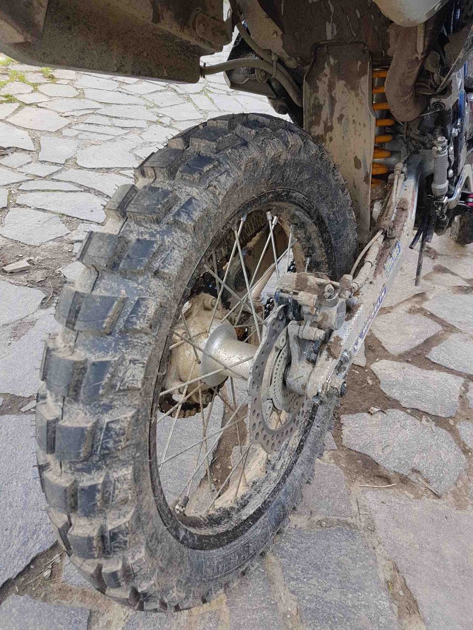

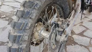

Ich habe dieses Wochenende an meiner 250er Rally von den Heidenau K60 auf Michelin Anakee Wild gewechselt.
Den Wild hatte ich schon mal auf der 450L drauf und war mit dem auch soweit zufrieden. Nur auf feuchter Wiese/Feldweg und im Matsch hat er mir nicht so gut gefallen. Hat hinten relativ wenig Grip aufgebaut. Jetzt habe ich mir das Profil mal angeschaut und die Laufrichtung gesehen. Und da laufen die Profilblöcke pfeilartig nach vorne hin zu (weiß nicht wie ich es besser beschreiben soll).
Dadurch ist das Profil meiner Meinung nach "zahmer" geschnitten. Ich habe daher den Reifen andersherum montiert. Bin noch nicht gefahren, werde es aber mal austesten.
Was meint ihr dazu? Bitte keine Kommentare zum Thema StVO etc. Das weiß ich selbst! :roll:

Dieser pfeilartige Profilaufbau dient auch der Selbstreinigung des Reifens.
Da bin ich gespannt, welche Erfahrungen Du machst...

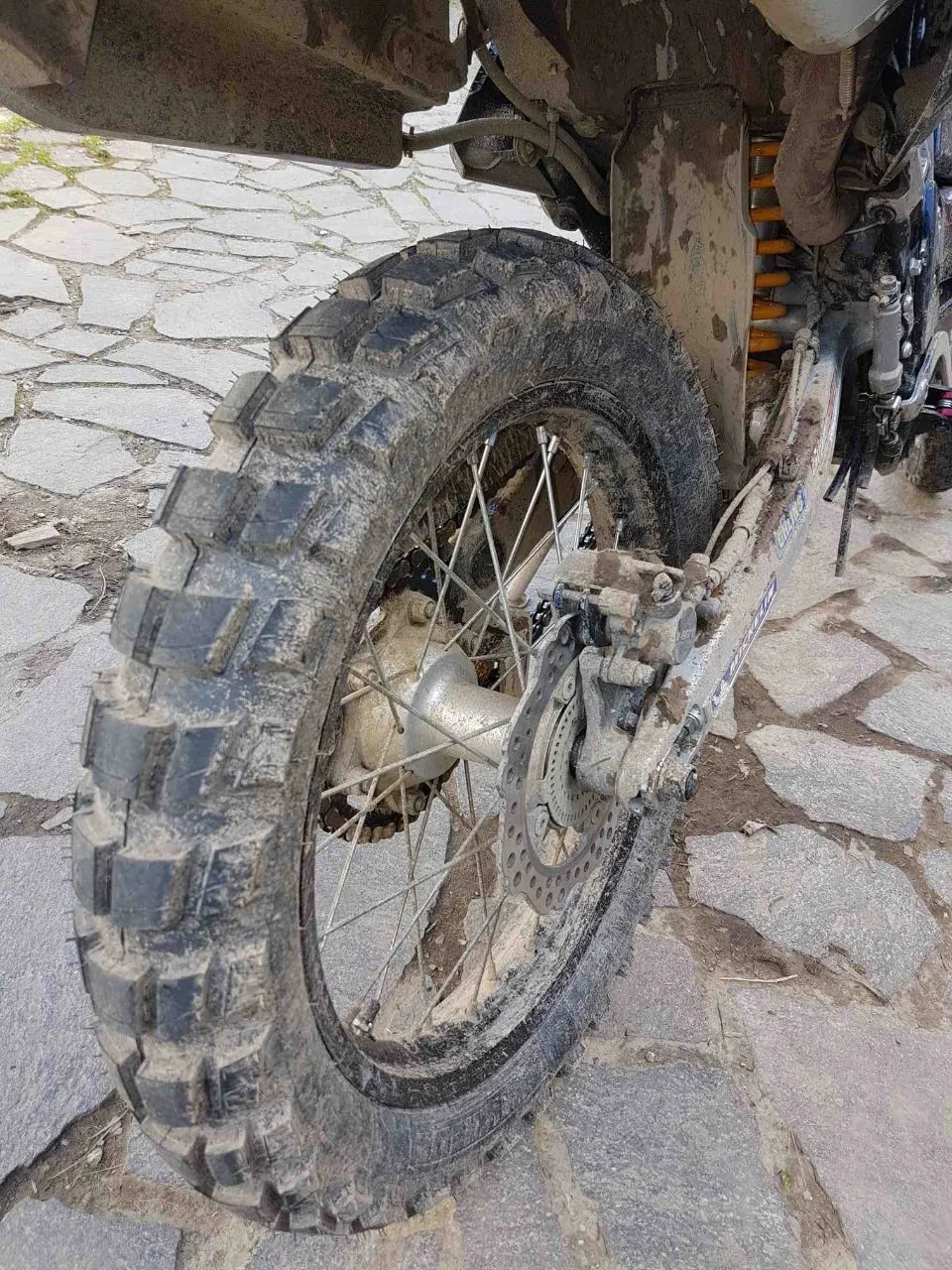

Erster Test: überschwemmte und komplett matschige Feldwege, Schotter etc: Top! :D
Genauso wie ich es erwartet habe! Mehr Grip, ähnliche Geräusche, wahrscheinlich mehr Verschleiß. Ist jetzt ein richtiges Traktorprofil wie an meinem Fendt. Keine Ahnung warum die die V-Form gedreht haben. Wahrscheinlich weniger Geräusch und Verschleiß.

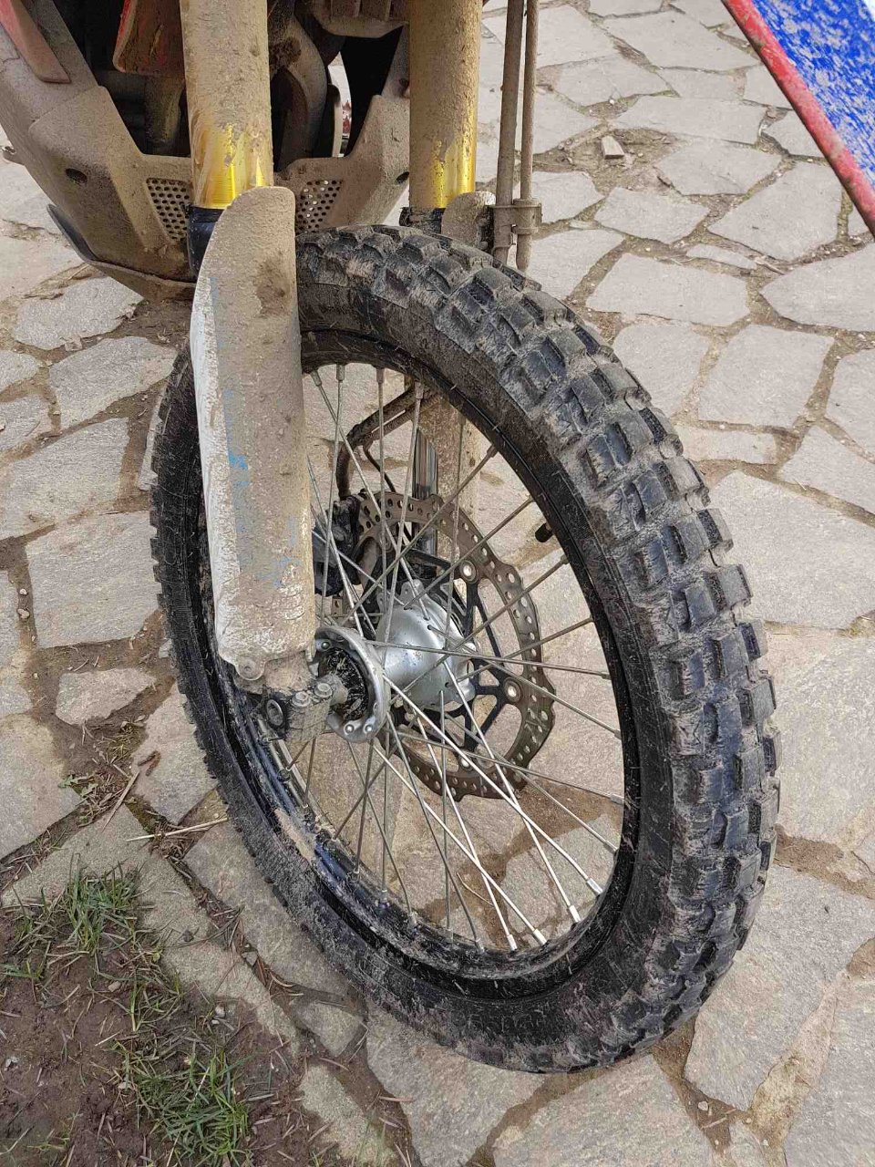

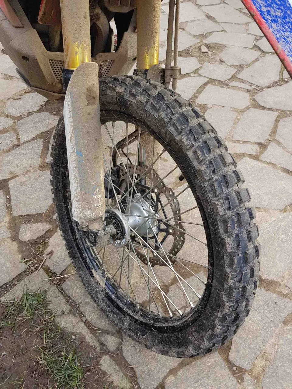

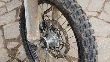

Der VR ist übrigens von der Profilform entgegengesetzt dem HR (wie er eigentlich montiert sein soll), also bei mir sind jetzt beide gleich. Ich hab davon schon mal auf ner amerikanischen Seite gelesen. Die hatten das auch so gemacht...

Ein Traktor hat immer ein nach vorne zulaufendes Profil. Sonst kann sich der Reifen nicht reinigen. Wenn Traktorvorderreifen „verkehrt“ montiert werden, ist das wegen dem geringeren Verschleiß. Für die Zugleistung ist das negativ.
Der vordere Reifen beim Motorrad ist auf bremsen desingned und der hintere auf Antrieb. Daher werden sie verschieden rum montiert, wenn die Reifen nicht symetrisch sind. Wenns für dich funktioniert, dann passts.

Fährt sich doch irgendwie blöd. Ich montiere ihn wieder um... :lol:
Fährt auch irgendwie kippelig. Muss mich erstmal an den Anakee gewöhnen.

Du hast den Reifen falsch montiert
