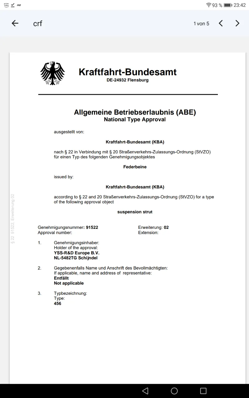

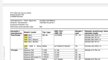

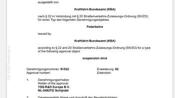

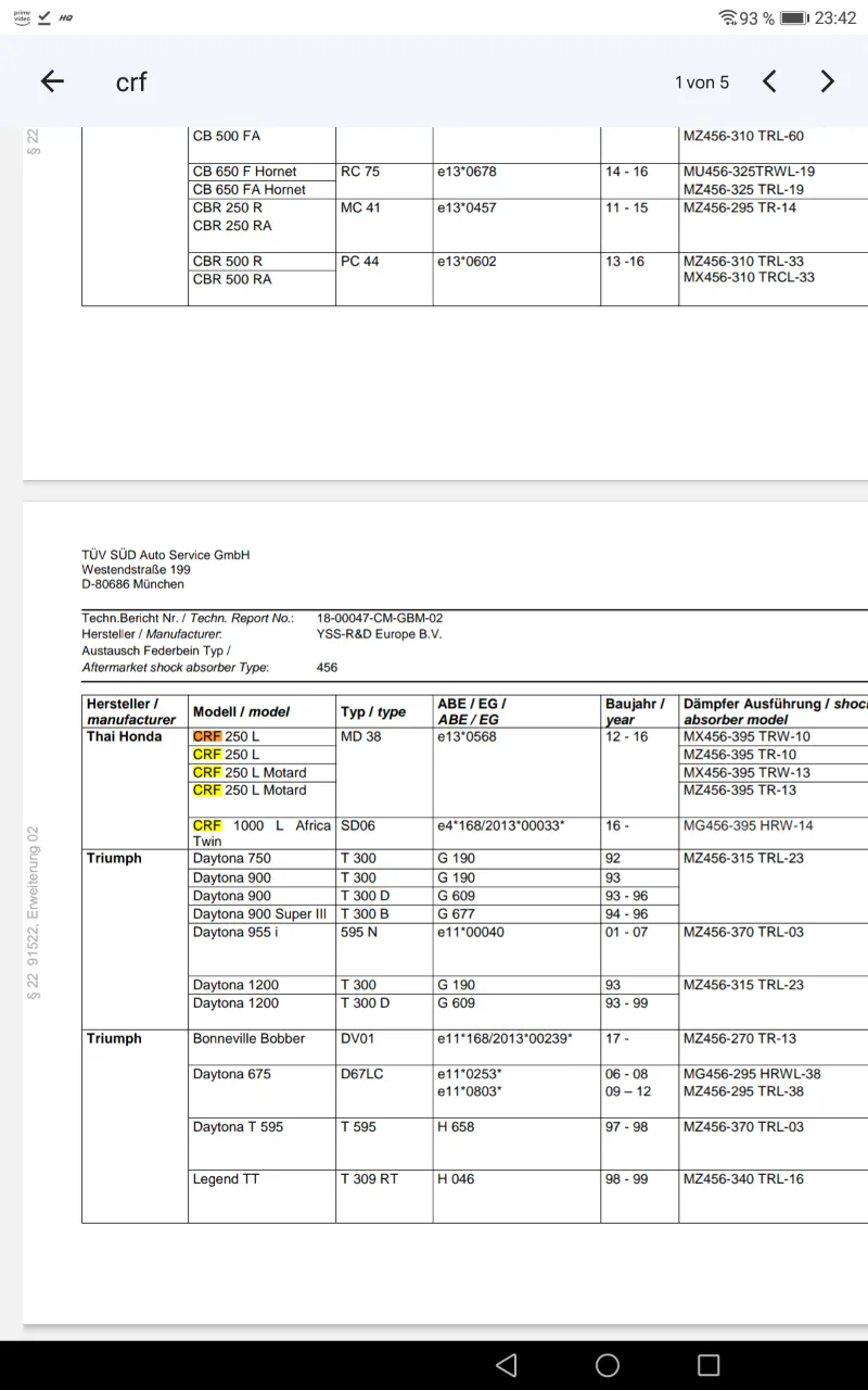

Hab zwar "nur" die 250er, hab aber gestern mal die Europa Zentrale von YSS in den NL angeschrieben.
Es gibt ja eine ABE für viele Maschinen in der Liste nur für unsere CRFs nicht...
Hab die also mal gefragt, ob sie die Liste nicht zuuuufällig erweitern wollen
...könnte in einer verkaufsfördernden Maßahme enden...bisher aber keine Antwort.
Falls was kommt, melde ich mich nochmal.
Re: CRF 300 L - YSS Fahrwerk
Für die 250er gibt's YSS Federbeine mit ABE.
