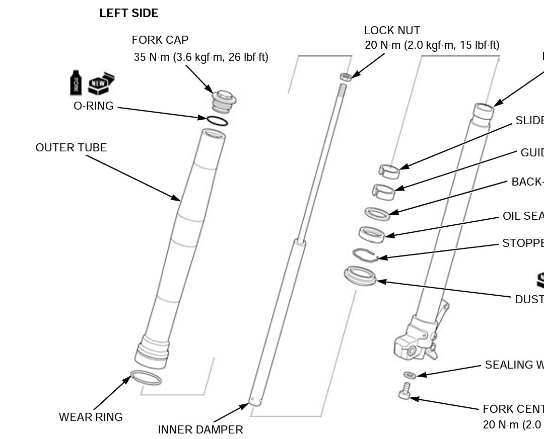

ich habe ein ziemlich dummes Problem beim Auseinandernehmen des linken Gabelholmes. Obwohl ich das bestimmt schon 30mal gemacht habe, geht dieses mal ums Verrecken die Bodenschraube nicht heraus. Nachdem ich jetzt 3 Stunden herumprobiert habe, bin ich mittlerweile ziemlich ratlos.
Das Problem ist, dass sich die Druckstufe in der Kartusche dreht und nicht die Kartusche selbst. Die Schraube ist schon leicht gelöst und jetzt bekomme ich sie weder ganz heraus, noch wieder hinein gedreht.
Ich habe es bereits versucht mit ziehen, drücken, verkanten usw., Bodenschraube erhitzt, Gabel schließen und komprimieren geht nicht mehr, da die Bodenschraube nicht mehr abdichtet. Schlagschrauber habe ich nicht, aber ich weiß auch nicht, ob das etwas bringen würde, da die Druckstufe ja einfach nur fröhlich mit dreht. Aufbohren sollte auch kaum funktionieren - ebenfalls weil sich die Druckstufe dreht.
Hat von euch vielleicht noch jemand eine Idee?

Schlagschrauber wäre tatsächlich meine letzte Idee. Durch das Trägheitsmoment der inneren Bauteile kannst du sie damit gelöst bekommen. Ansonsten ausbauen, zusammenschieben und von oben irgendwie gegen halten geht ja auch nicht, ne?

Ja, ich meinte wenn man zusammen drückt, kommt man da irgendwie mit Werkzeug an den "inner damper" heran, um den zu verkeilen oder festzuhalten?
Ich hatte die Gabel leider erst 1 mal selbst öffne und das ist schon wieder rüber 1 Jahr her. Weiß nicht mehr so recht, wie es da drin aussieht

Das Gabelbein fest spannen
Die Kartusche auf heraus ziehen belasten,
Mit 8,5mm Bohrer den Kopf der Inbus Schraube weg bohren ,
Oder das gleiche Spiel mit Schlagschrauber
(Druckluft oder Elektrisch )
Sonst kenne ich keine Lösung
Beide Varianten schon gemacht
Besonders wenn die Schraube mit loc-teit gesichert ist
Viel Erfolg

Ich werde es heute mal nochmal mit der Bohrmaschine versuchen, da ich eben keinen Schlagschrauber habe. Wie gesagt, das Problem ist nicht die mitdrehende Kartusche, sondern die Druckstufeneinheit im Bodenteil der Kartusche, welche sich im Inneren dreht. Von außen kann man da nichts festhalten.
