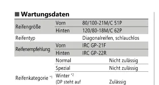

ich habe leider die Orientierung verloren: Welche Hersteller bieten denn direkt passende Reifen, neben IRC, an? Also in solchen Dimensionen, die in den Papieren der CRF 300L schon drin stehen? Ich suche für den TET passende Reifen. Ich habe bisher lediglich Bridgestone Trailwing 302/301 gefunden. Und wo bekommt man denn eigentlich die Originalreifen?

Die Originalen bekommst du wenn überhaupt nur bei Honda. Wobei ich mir da nicht mal sicher bin. Oder hier im Forum aufmerksam mitlesen, gelegentlich werden Sätze verkauft von welchen, die auf einen eher reinrassigen Reifen wechseln. Ich hab meine kürzlich erst verkauft.

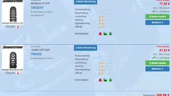

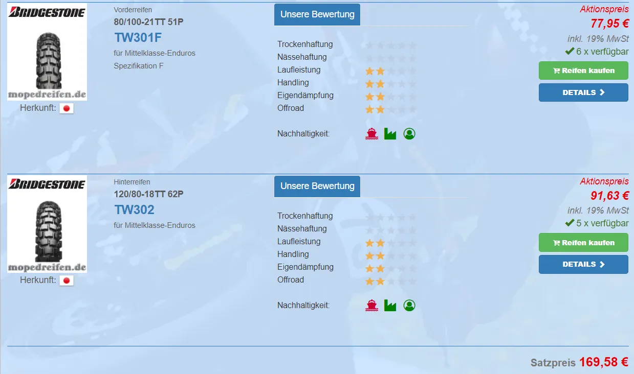

Welche es gibt ist so eine Sache. Wenn du einen Reifen ohne weitere Eintragung legal fahren willst, muss er die richtige Größe haben. Da würde ich einfach auf einer der großen Reifen Webseiten schauen, was es da gibt. Z.B. Mopedreifen.de
https://www.mopedreifen.de/Motorradreifen/120-80-18/
Wichtig: nicht nach passenden Reifen für dein Motorrad suchen, sondern einzeln nach den Reifengrößen. Hatte schon mal den Fall, dass mir bei der Suche nach Reifen für die CRF250L die TW301/302 nicht angezeigt wurden, weil er dann nur Paarungen von gleichen Reifen anzeigt und die kannte er als unterschiedliche.

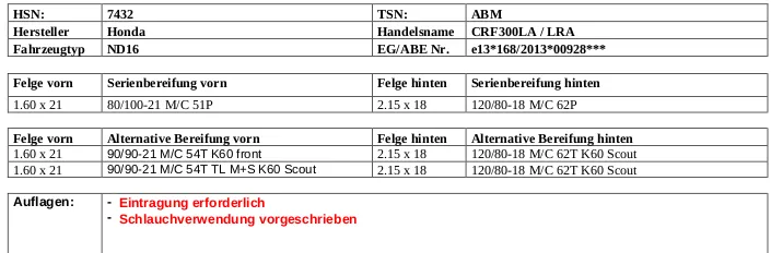

Wenn dir der "richtige" Reifen wichtig ist, du aber die Eintragung nicht scheust, dann kann man leicht abweichende Größen auch eintragen lassen. Mit 90/90-21 vorne hätte man schon mal erheblich mehr Auswahl. Die Eintragung sollte ohne größeren Aufwand gehen.

Der TW 301/302 wird leider nicht mehr hergestellt und nur noch Restbestände (teilweise deutlich alt) abverkauft.
Bei webbike konnte man angeblich den IRC gegen viel Geld kaufen (280,- plus Versand für den Satz) aber auch da wird der nicht mehr angeboten.

Für die Eintragung des 90/90-21 benötigt man nur die Reifenfreigabe des Herstellers.

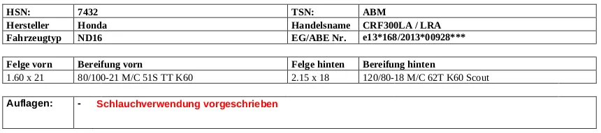

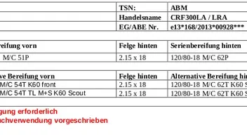

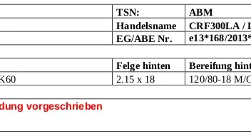

es gibt legale Reifen in der richtigen Größe, auf die Schnelle habe ich zusätzlich zum Bridgestone AX 41 noch den Heidenau K60, Mefo MFE 99 und als Auslaufmodell den besagten TW 301/302 als Kombination VR/HR gefunden. Ab und an findet man noch so Exoten wie Kenda oder GT.
Als VR gibts noch zwei Trail Profile von Dunlop und Michelin, sowie drei street legal Cross Profile von Mefo, Shinko und Sun.
Als HR gibts reichlich Auswahl.
Wenn Dir street legal egal ist, dann ist die Auswahl umso größer.
M.E. dürfte der Mitas Enduro Trail +/E07 + als B Reifen (Bias Belted) in der Theorie nicht ohne Eintragung gefahren werden, obwohl der in 128/80 18 verfügbar ist und auch nicht mit einem R Reifen als VR kombiniert werden. Deshalb wäre der als legale Variante raus.

Die CRF300L und Rallye hat doch keine Reifenbindung, warum soll denn dann unbedingt Vorder- und Hinterrad vom gleichen Hersteller sein - ist doch nicht vorgeschrieben?

Das Thema hatte ich auch beim tüv.
Ich durfte mit neuem Vorderreifen erneut vorstellig werden.
Reifen Freigabe des Herstellers gilt laut meinem tüv nur, wenn beide Reifen wie beschrieben montiert sind.
Nach Prüfung zahlte ich einen Sonderpreis.
Um die acht Euro.

Totale Willkür!
Ohne jegliche Reifenbindung kannst Du vorne und hinten vollkommen verschiedene Hersteller oder Profile fahren. Es gibt keine Norm, die vorschreibt, dass man grundsätzlich nur Reifen eines Herstellers/gleiches Profil fahren muss. Nur der Reifentyp muss gleich sein, also beide M & S Zulassung, beides R Reifen, etc.
Wäre im PKW Bereich auch undenkbar, da sind verschiedene Reifen auf VA und HA total gängige Praxis. Sogar 4 verschiedene Reifen (solange alle Sommer- oder Winter- oder Ganzjahresreifen sind) sind kein Problem, ob es Sinn ergibt sei dahin gestellt .
Ich habe es auch öfters erlebt, dass die Werkstatt sich geweigert hat unterschiedliche Reifen zu montieren und der SV die HU verweigert hat. Die Frage "wo steht das" hat dann regelmäßig zu einem Einlenken geführt.
Also... ohne Reifenbindung ist das gar kein Problem.
