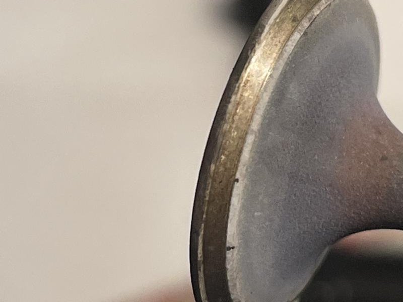

Da ich nun den Motor so weit auseinander habe, habe ich mir ein Einlass-
und Auslassventil angesehen. Sieht für meine Verhältnisse nicht optimal
aus, kann die Dichtigkeit mit Luft nicht prüfen und der erste Gedanke war,
die Ventile fein einschleifen. Kollege von mir hat aber gewarnt, das vor 30 Jahren
die Ventile seiner Kawa beschichtet waren, und nicht eingeschliffen dürfen.
Sind die Ablagerungen auf den Fotos normal und darf man die Ventile
einschleifen?
Gruß Reiner
erst so lassen, und nach den Zusammenbau nochmal prüfen.
einschleifen?
Gruß Reiner

Hallöchen Hurakihonda
Wenn Fremdkörper (benzin-verkrustung)
Zwischen Ventil und Ventilsitz sich ablagert,ist das Ventil,nach unten gewandert und das eigentliche Ventilspiel ist dann gröößßer
Nur mal zur Klärung!!!!!!
Die Ventile können mit Läppaste Nachgeschliffen werden (Diamantpaste).
Auf dem Ex Ventilsitz sieht es auf dem Foto nach
Brand Spuren(kleine Vertiefungen)aus
Wenn beim Nachschleifen die Tragfläche nicht ganz sauber wird,die Schwarzen runden stellen sollten ganz weg sein !
Dann geht nur nach fräsen der Ventilsitze
Beim Profi- Instandsetzer aber,nur sehr wenig !
Damit auch noch die Shims zum Einstellen passen ,
Gruß vom Niederrhein Uli

Moin Uli, wenn alles zusammen ist, werde ich das Ventilspiel nochmal
kontrollieren, sowie nach den ersten Ölwechsel.
Also darf ich die Ventile einschleifen, sind nicht beschichtet?
Als Schleifmittel habe ich mir Teroson von Louis geholt, ist das okay?

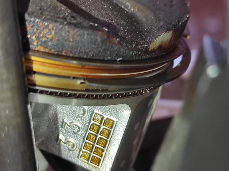

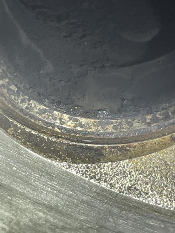

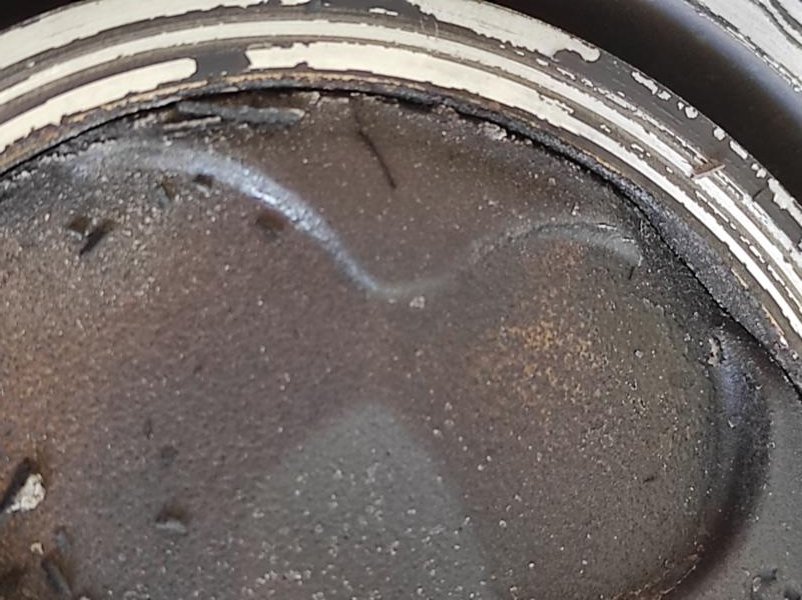

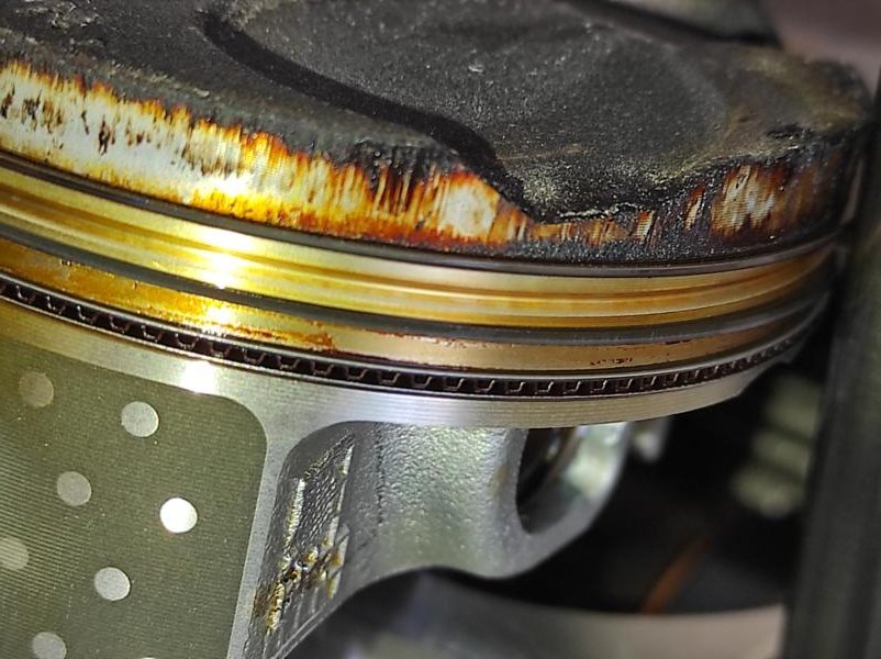

Der Feuersteg am Zylinder oben und am Kolben war gegenüber den Rest
doch sehr verkrustet. Ist das nach 24Tkm normal. Alles original, kein anderer
Auspuff, Langstrecke, zwischen 80-100.
Gruß Reiner
Gruß Reiner

Hallöchen Reiner
Alles korrekt
Über dem Obersten Kolbenring sind
Verbrennungs-Rückstände,bei CRF harmlos und Normal ,bei dem Heutigen schlechten Kraftstoff
Diese Verkrustungen kannste vorsichtig ablösen
und entfernen .
Alles korrekt
und entfernen .
