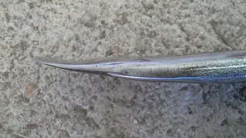

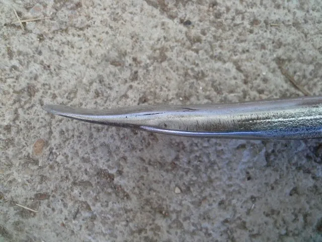

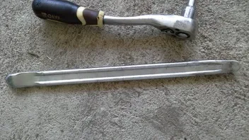

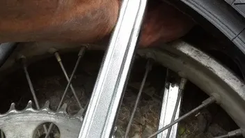

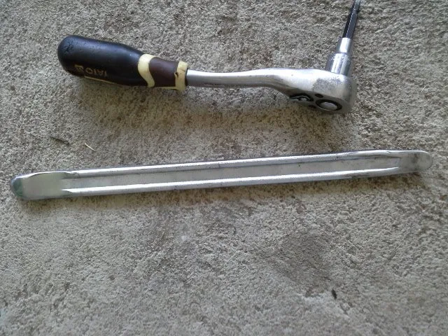

Ventil einfedeln leicht gemacht

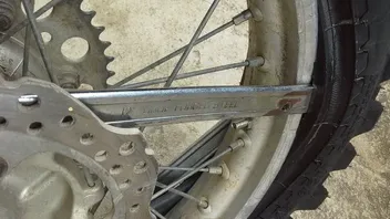

Beitrag von ken » Dienstag 29. August 2023, 14:41
Jo
ken
Beiträge: 298
Wohnort: vienna u. CNX
Re: Ventil einfedeln leicht gemacht

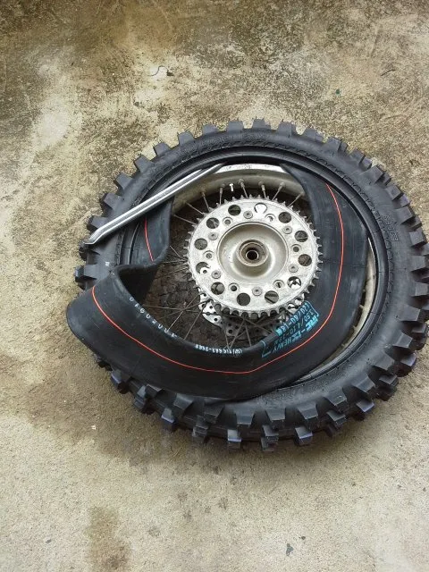

Beitrag von ken » Dienstag 29. August 2023, 14:43
Zwa
ken
Beiträge: 298

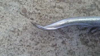

Beitrag von ken » Dienstag 29. August 2023, 14:45
Zechn
ken
Beiträge: 298

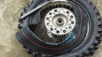

Beitrag von ken » Dienstag 29. August 2023, 14:47
Und
ken
Beiträge: 298
Beitrag von ken » Dienstag 29. August 2023, 14:50

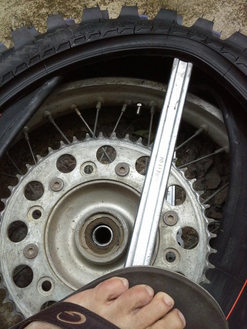

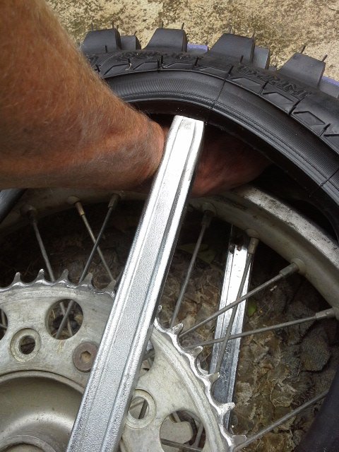

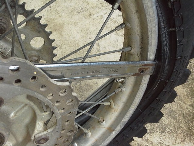

i kumm da locker mit der ganzen hand rein und auch mit zwei.

Beitrag von ThomasD » Dienstag 29. August 2023, 16:58
Bei mir kommt der Schlauch leicht vorgepumpt in den Reifen. Danach stelle ich die Felge schräg rein und fixiere das Ventil mit der Kontermutter.

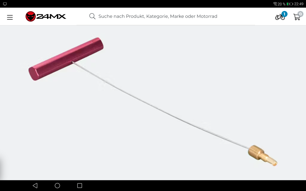

Gibt auch Hilfsmittel. (Natürlich auch bei anderen Anbietern)

Beitrag von Tobi » Mittwoch 30. August 2023, 09:55
@ThomasD
dann ist aber die Chance extrem groß, dass du beim montieren mit dem Montiereisen den Schlauch einquetschst.

Beitrag von ThomasD » Mittwoch 30. August 2023, 10:06
@Tobi: Mache ich seit vielen Jahren so, keine Probleme bislang.
