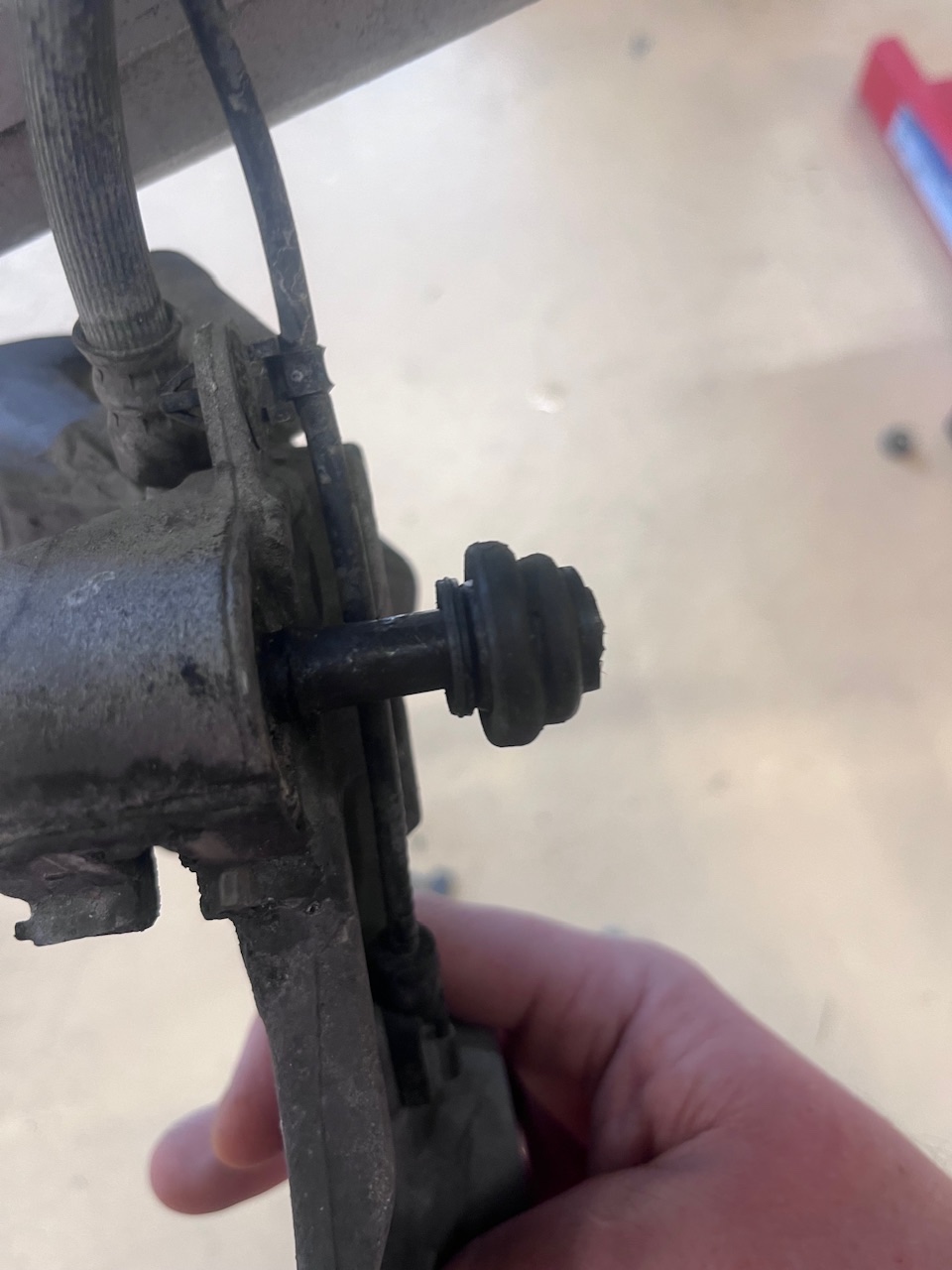

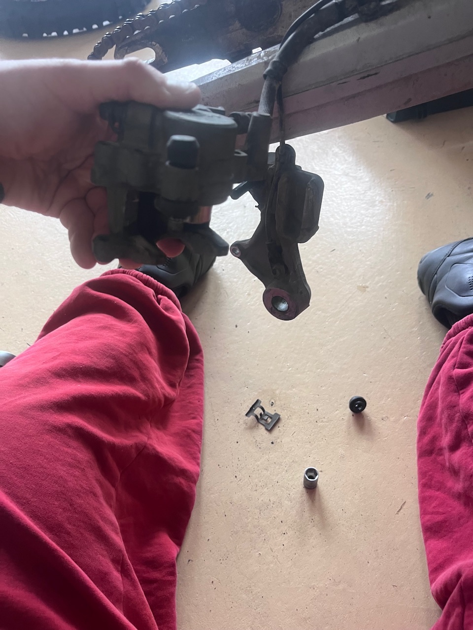

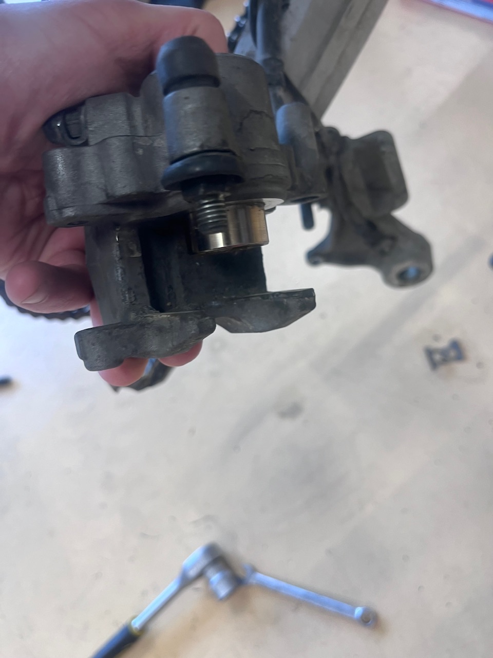

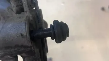

Gestern war mal wieder Schrauben angesagt.
Bremsbeläge vorne und Hinten mussten gewechselt werden und auch der Hinterreifen war langsam durch.
Um das Fiasko, dass ich hinten bei der Crf 250 hatte zu vermeiden, (musste einen neuen Bremssattel montieren) hab ich den Bremssattel auch gleich mal auseinander genommen und ordentlich mit neuem für Bremsen tauglichem Fett eingefettet um sie vor Salz und Dreck zu schützen. Da ich auch den Reifen hinten noch gewechselt werden musste hab ich das Hinterrad ausgebaut. Und zum ersten mal selbst gewechselt. Nur mit den Montiereisen.
Anschliessend schwimmte der Bremssattel perfekt hin und her.
Werd in zukunft bei jedem mal machen wenn ich hinten die Bremsbeläge wechsle

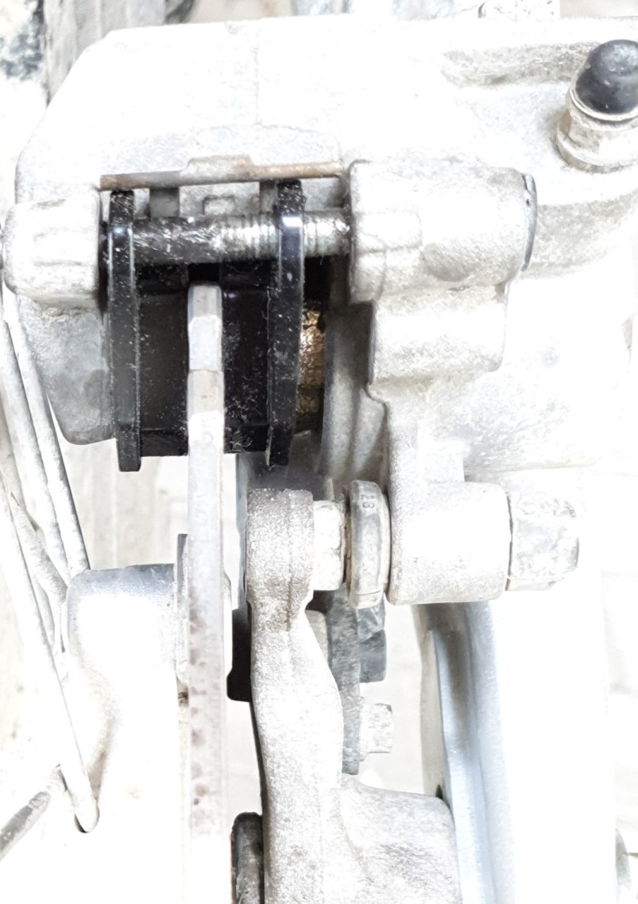

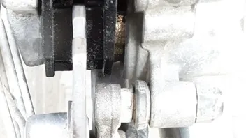

Habe gestern auch hinten die Bremsbeläge gewechselt. Der Bremssattel sieht nach ca. 5 Jahren und knapp 30.000 km noch gut aus. Der Bremskolben läßt sich von Hand reindrücken und sieht noch "glänzend" aus. ;-)
Die "Schwimm-Stifte/Buchse" hatte ich eigentlich noch fetten können. Aber da der Sattel sich frei bewegte und wir nur 2° hatten, habe ich das mal auf später verschoben. Sind übrigens noch die ersten Bremsbeläge gewesen.
Die neuen habe ich schnell beim Louis für 29,90 geholt. Leider ist die Bremsscheibe schon ziemlich "rau" und dementsprechend die Bremswirkung noch mäßig. Die Bremsscheibe hat noch 4,2 mm. Eventuell muss doch frühzeitig ne andere her.
Aber für die Feldwege ,die paar km im Winter beobachte ich das erstmal. :-)

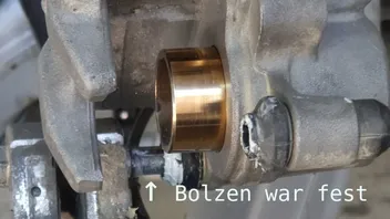

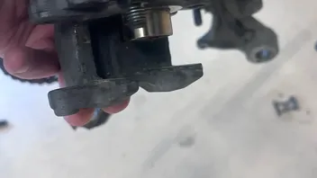

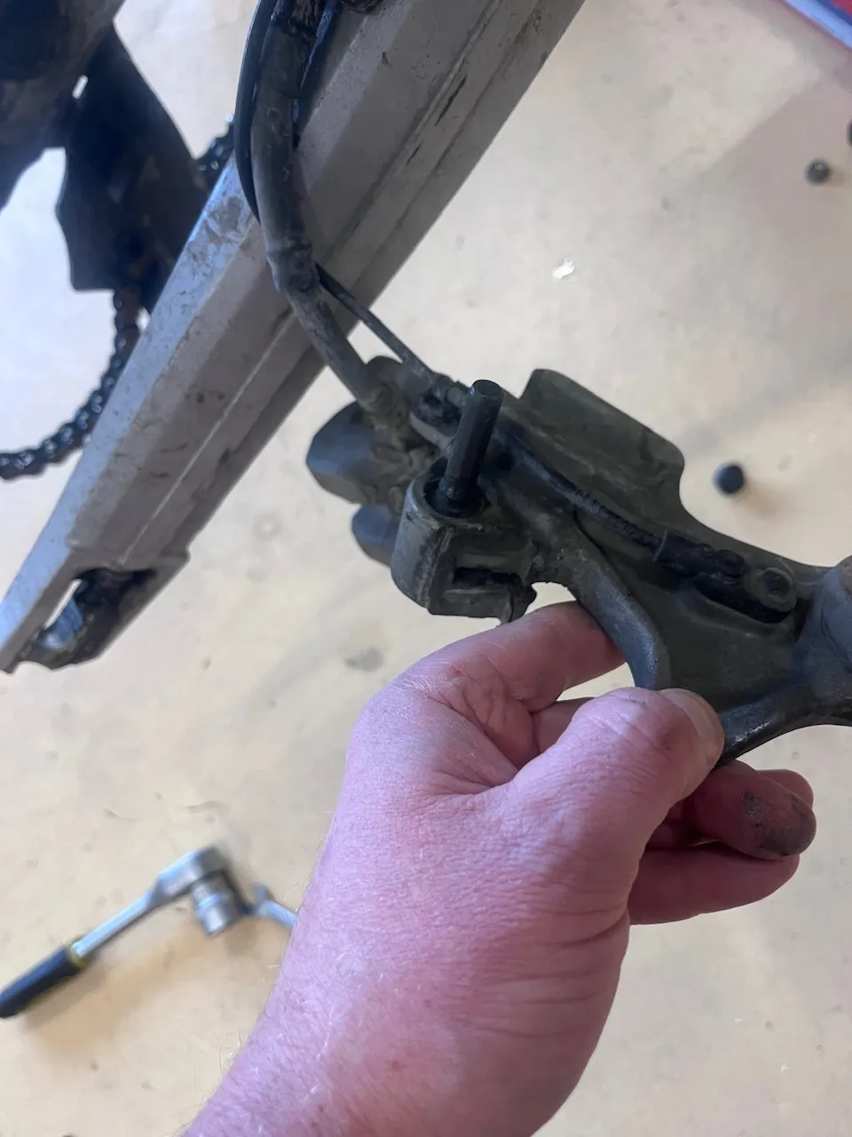

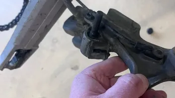

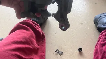

Beitrag von LagerfeuerTom » Sonntag 22. Juni 2025, 23:42

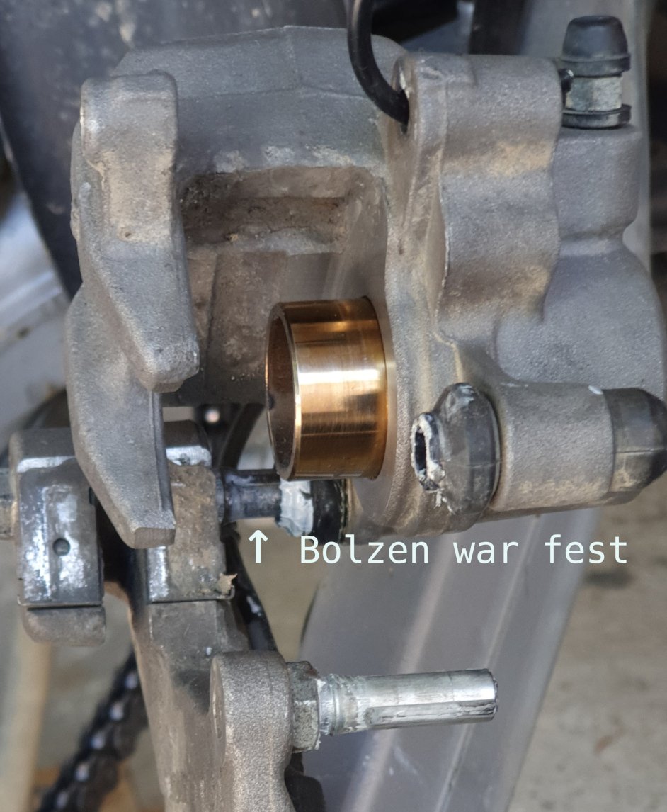

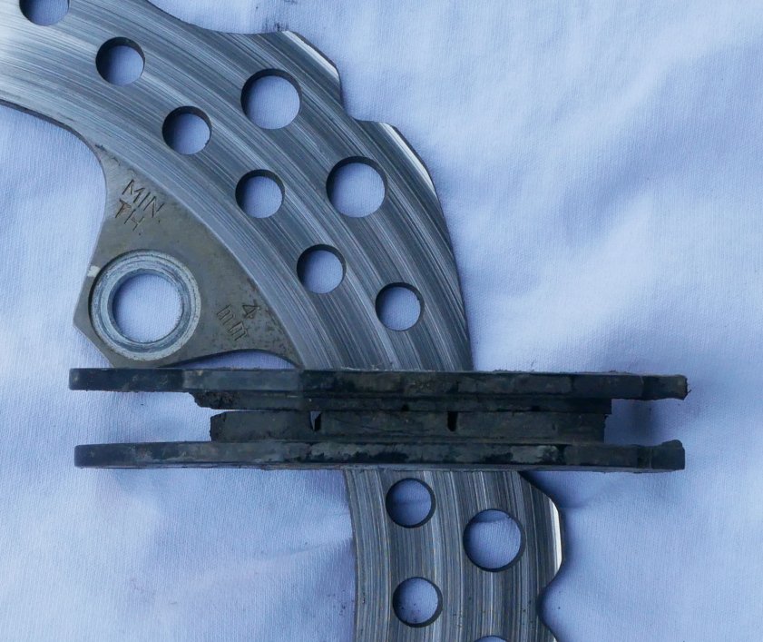

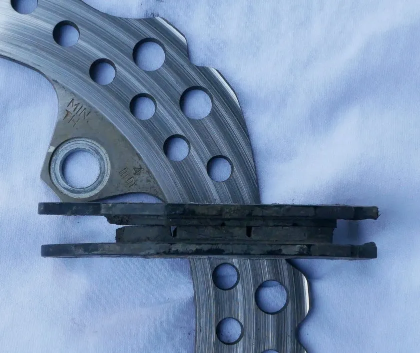

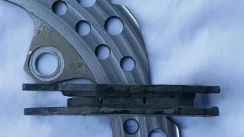

Ich hatte den Bremssattel nicht von den Halterung abgezogen, gereinigt und gefettet.
Die Quittung bekam ich etwas mehr als ein Jahr später. Da war dann die CRF 250 Rally 6 Jahre alt und hatte 35000 auf dem Tacho.
Die Bremsbeläge waren deutlich ungleich abgenutzt:
Ein Indiz dafür, das der Bremssattel fest war.
Ich habe fast eine Stunde gebraucht um den Bremssattel von den Führungsbolzen abziehen zu können. Immer wieder habe ich Rostlöser hinter die Gummimanschette gesprüht. Den Führungsbolzen dann vom Halter abgeschraubt.
Damit ich den Führungsbolzen im Bremsattel bewegen konnte, habe ich die Mutter wieder auf das Gewinde aufgeschraubt und dutzende Male festgezogen und wieder gelöst, bis sich letztendlich der Führungsbolzen im Bremssattel drehen ließ und langsam heraus kam.
Jetzt werden ich dann doch wirklich jedes Jahr auch dem Bremssattel etwas Wartung zukommen lassen. :)

Das mach ich je nach Dreckzustand mehrmals im Jahr. Bei jeden Reifenausbau sowieso. Ist ja schnell gemacht.

Speziell find ich das bei mir der Verschleiss nicht so extrem unterschiedlich war wie bei dir :o

Ich hatte das gleiche Problem bei etwa 40.000 Kilometern. Es war eigentlich ein Folgeproblem. Ich hatte am Comer See einen Motorradhändler entdeckt und dachte, ich frage mal nach, ob er einen Reifen für meine 300 hat. Es hat wunderbar geklappt, und am nächsten Tag gegen Mittag war der Reifen schon montiert. Allerdings gab es ein Problem mit den ungleich abgenutzten Bremsen. Eine davon ist bei der Montage sogar gebrochen. Aber auch das haben die Italiener schnell behoben. Dann war der Bremssattel fest. Er wurde komplett zerlegt, gereinigt, abgeschliffen und ordentlich gefettet. Er funktioniert noch immer einwandfrei. Ich habe dann noch eine Akku-Luftpumpe gekauft und samt Hinterreifen, neuen Bremsen und repariertem Sattel mehrere Stunden Arbeit (für zwei Mann) knapp 250 Euro bezahlt.
Danke für den Tipp mit dem Spezialfett, kommt gleich auf die Einkaufsliste.
