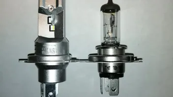

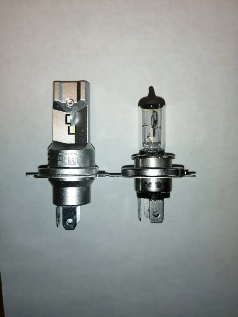

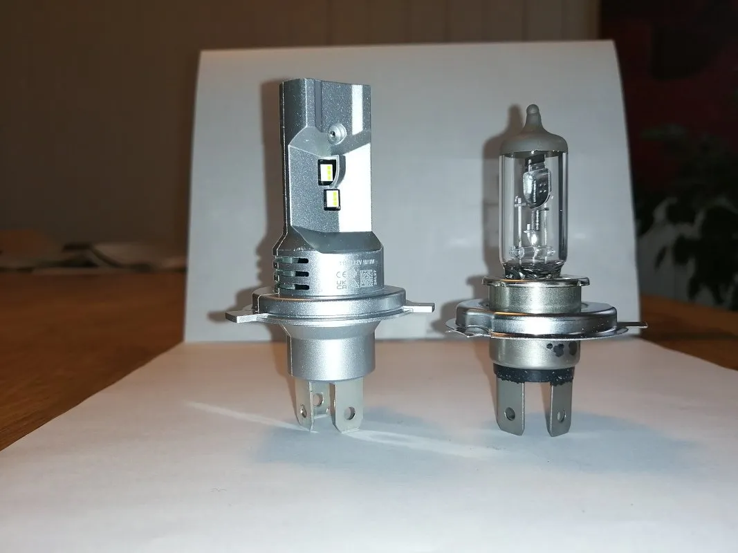

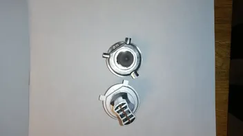

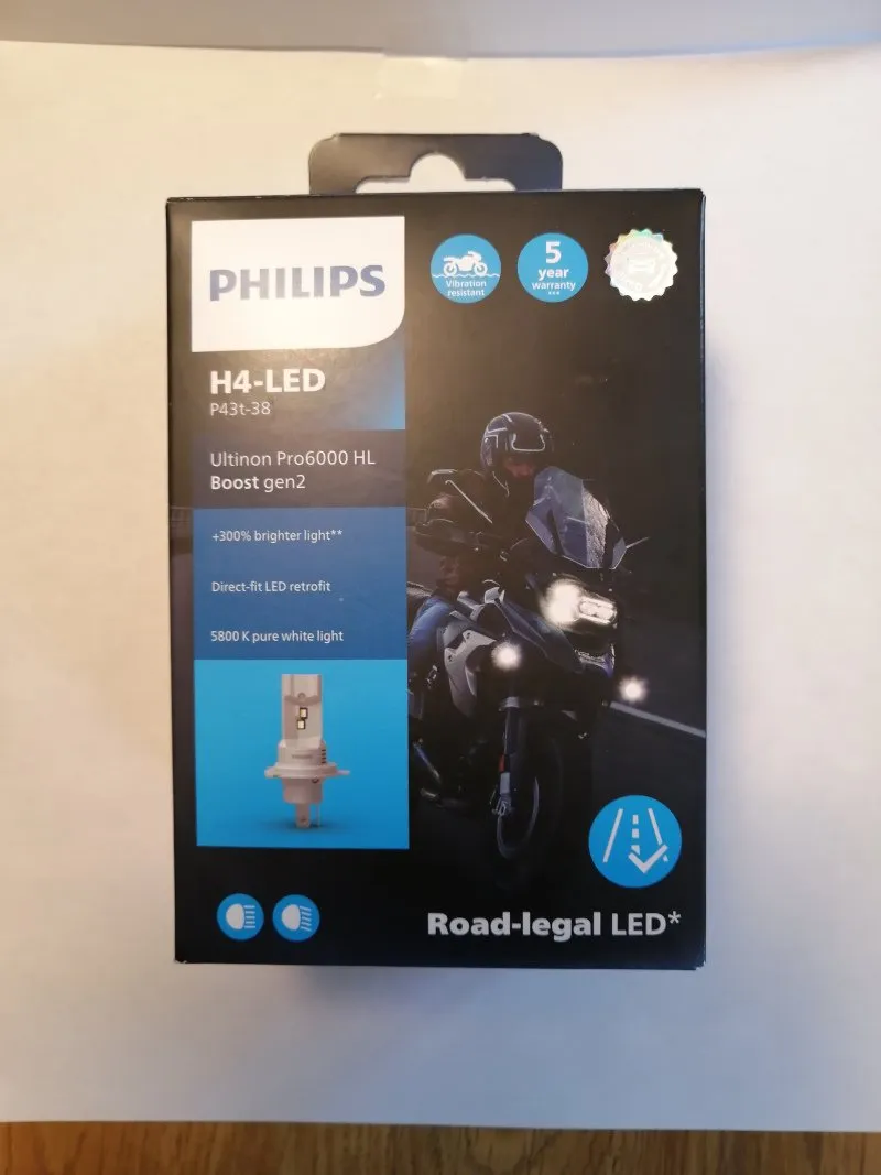

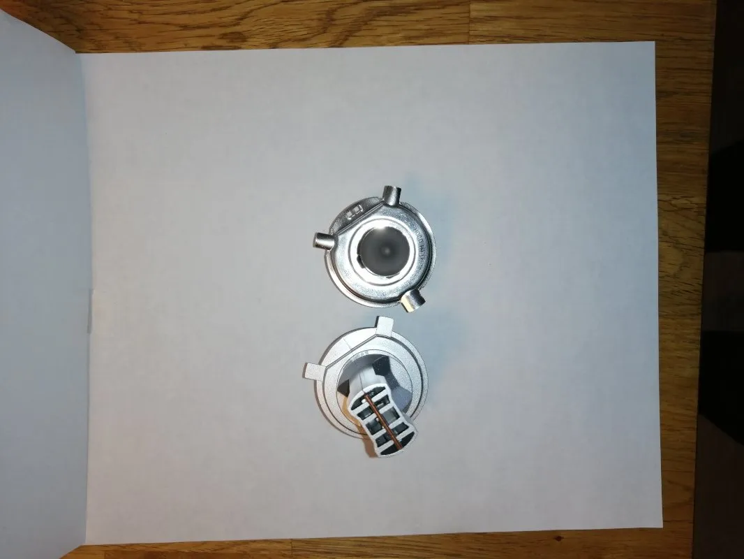

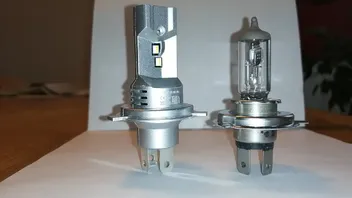

Hallöchen Tobi
Die LED Leuchtmittel brauchen außen ,mehr Platz, als der Stecker,und das äußere braucht Kühlung,bei den NEUEN MOPEDS ist extra eine Hinterlüftung vorgesehen .
Und die Preise für eine
sind mir das nicht Wert
