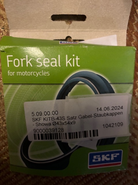

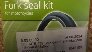

- Beiträge: 310
- Wohnort: Lkr Regensburg
- Mein Motorrad:: 300 Rally
Re: Gabel
Den hier:
War aber erst im zweiten Anlauf dicht weil ich ihn mit falschem Ring montiert hab. Hab dann extra noch den eintreibring von luis geholt und bis jetzt (2tkm) ist er dicht.
