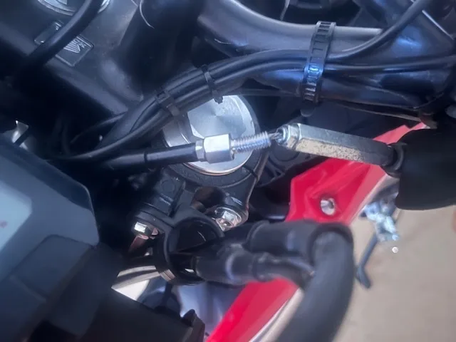

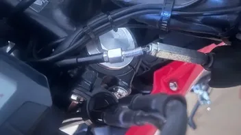

Ich habe ne Frage zum Kupplungsseil der CRF 300L.
Am Freitag Abend, hab ich bei der CRF 300 meiner Partnerin die Brems und Kupplungshebel gewechselt.
Um den neuen Hebel sauber einbauen zu können, hab wollte ich etwas mehr Spiel aufs Kabel geben.
Das dumme ist nur, das mir das Gewinde abgebrochen ist. :oops: :oops:
Ich konnte ja ihre alte CRF 250l komplett ausschlachten umd hatte deswegen auch ein Kupplungsseil übrig.
Die Frage ist einfach, kann ich das der 250l auf die 300er Montieren?
Laut Bikeparts stimmen die anfangsziffern aber nach dem ersten Strich kommen andere Buchstaben.
Kann ich es trotzdem montieren?
Im Anhang noch ein paar Bilder.
Für eure Antworten danke ich schon im vorraus bestens
Kupplungsseil der 250L
Der Dateianhang IMG_5316.jpeg existiert nicht mehr.
Der Dateianhang IMG_5314.jpeg existiert nicht mehr.

Ich hatte mir das mal angesehen, weil ich ne MD38 und ne ND16 zu Hause habe und bei Offroad Moppeds halt auch mal was kaputt geht. Da habe ich den Kupplungszug immer als Ersatz zu Hause.
Wenn ich mich recht erinnere, ist das untere Ende (das am Motor) bei 250L und 300L komplett unterschiedlich, daher sind die glaube ich nicht miteinander kompatibel. In meiner schlauen Liste habe ich sie jedenfalls als inkompatibel markiert und habe beide zu Hause. Ich kann nur gerade nicht nachsehen, weil ich aktuell mit 830 km/h über Azerbaijan hinweg düse. Aber du hast ja beide da, schau dir das mal selbst an. Ich glaube dir Aufnahme am Motorgehäuse wie auch die freie Länge des Bowdenzugs waren anders
Beiträge: 693
Re: Kupplungsseil von CRF 250L auf 300L
Beitrag von Städi » Sonntag 6. April 2025, 07:56
@bwm
Besten Dank für deine Antwort.
Da muss ich wohl noch einen neuen bestellen :(
Habs irgendwie vermutet oben am Gewinde (das was mir abgebrochen ist) wars etwas kürzer.
