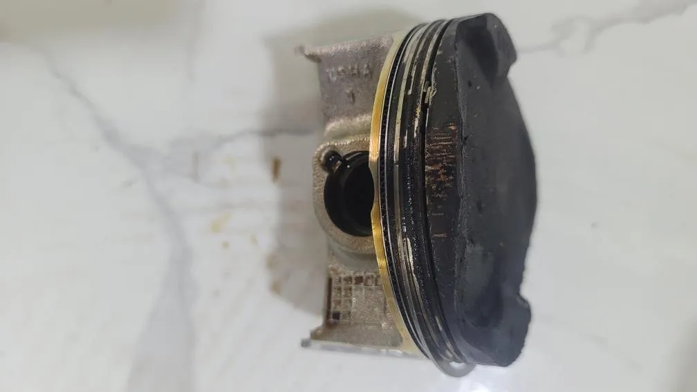

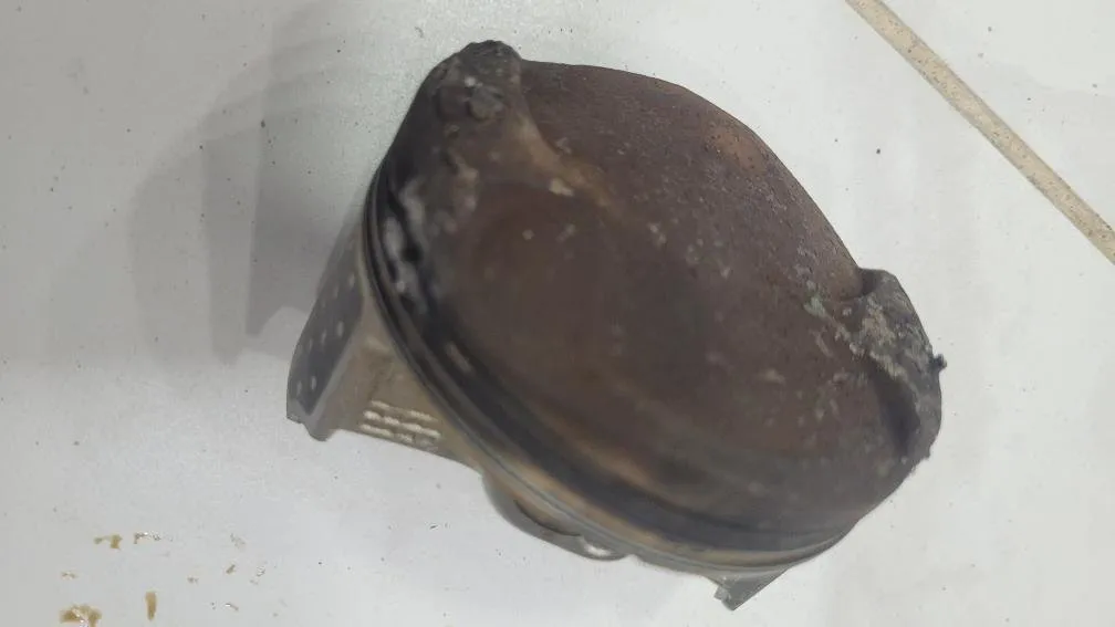

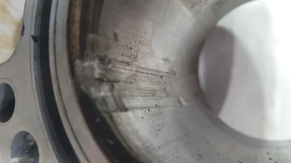

Die zwei von 2nomadesamoto haben auf Ihrem Blog über 2 defekte CRF300 berichtet, ohne vorherige defekte: https://2nomadesamoto.com/2025/04/21/co ... ere-partie

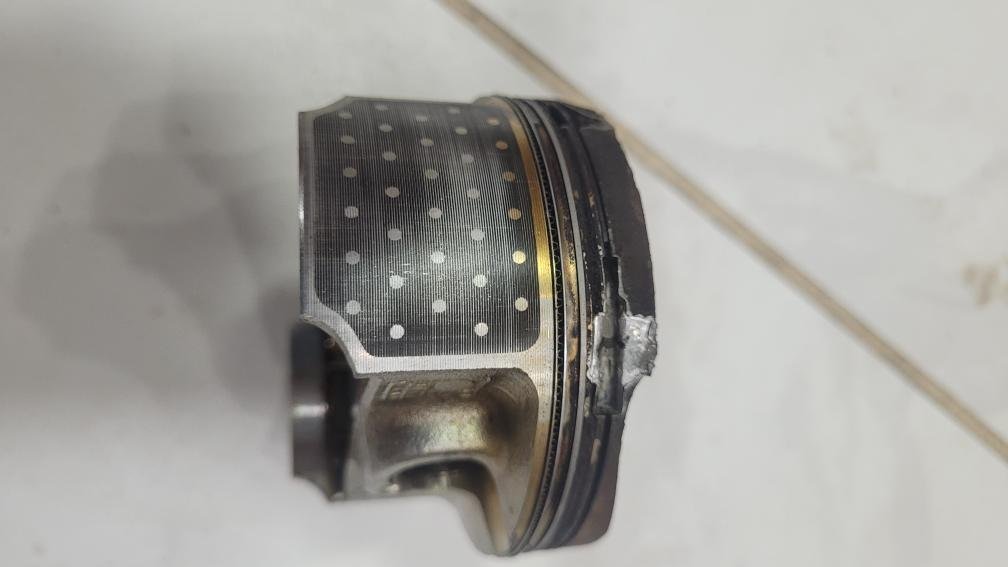

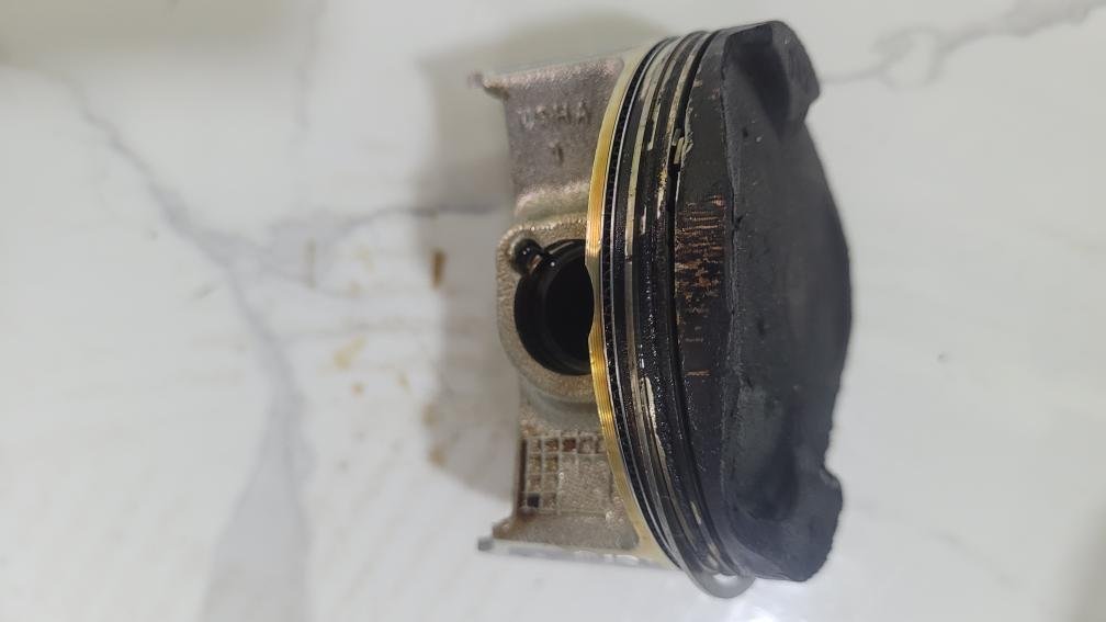

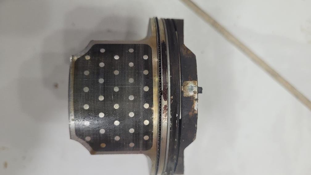

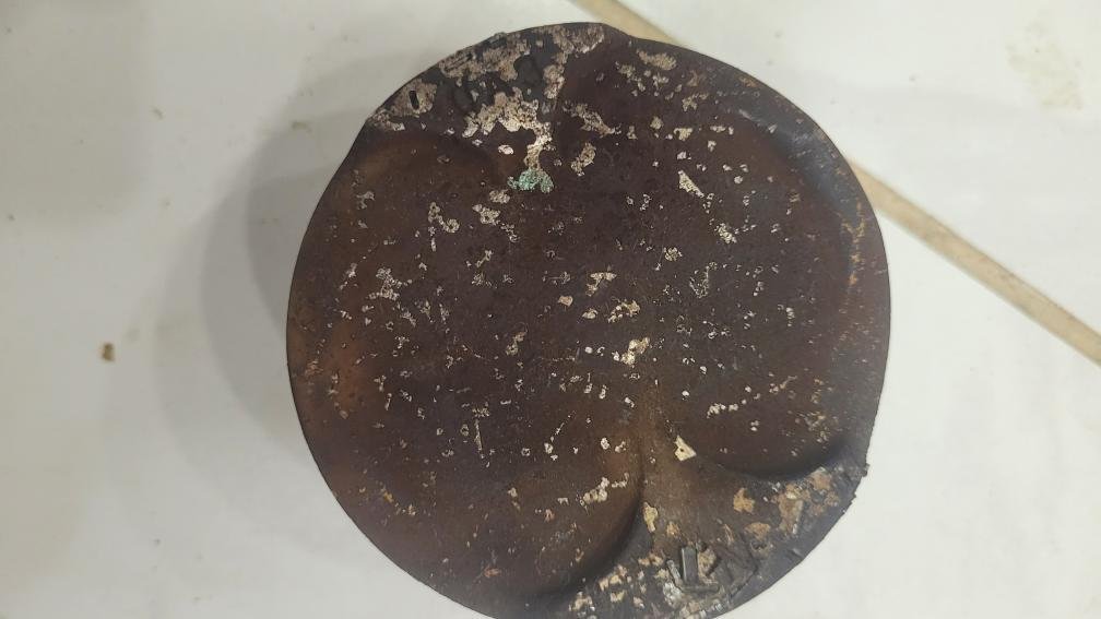

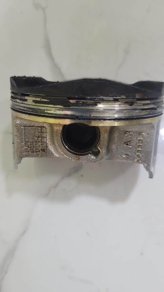

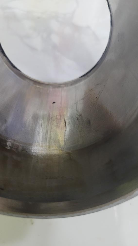

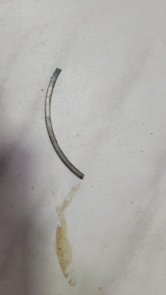

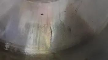

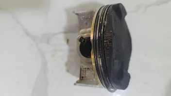

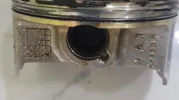

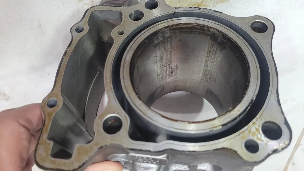

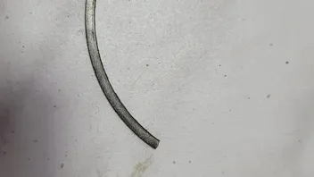

Ich habe einmal nach den Details gefragt. Sie mussten Kolben, Ringe und Zylinder austauschen. Das ganze haben sie in Abidjan machen lassen, bei Yatou Motors. Ursache ist nicht bekannt. Da beide CRFs zur gleichen Zeit kaputt gingen kann es meiner Meinung eigentlich nur am Öl oder Benzin (beziehungsweise was auch immer in den Tank gekommen ist) gelegen haben.
Die beiden haben mir netterweise auch ein paar Bilder gesendet. Vielleicht kann jemand der sowas schon öfter gesehen hat etwas dazu beitragen.
Mittlerweile sind wohl beide Maschinen repariert und fahren wieder durch Afrika.

Beitrag von Crf249 » Donnerstag 29. Mai 2025, 00:36
Hallöchen Gemeinde
Auf dem obersten Bild des Kolben,ist deutlich zusehen ,das der oberste
Kompressionsring gebrochen ist. , dadurch wurde der Schaden ausgelöst
Ursache ist nach meiner Erfahrung ein Montage Fehler.
Das 2 Mopeds gleichzeitig Kolben Defekt haben halte ich für Kurios !!!!
Nur meine Fachliche Meinung

Beitrag von rallyMichl » Montag 2. Juni 2025, 10:30
BildAuf dem Bild sieht es weiter hinten am Kolben nach einem Kolbenringstegbruch und Anschmelzen des Kolben aus.
Das war bestimmt eine Ladung richtig schlechter Sprit der ordentliches Klopfen ausgelöst hat.
Deshalb auch der Schaden bei beiden gleichzeitig.
