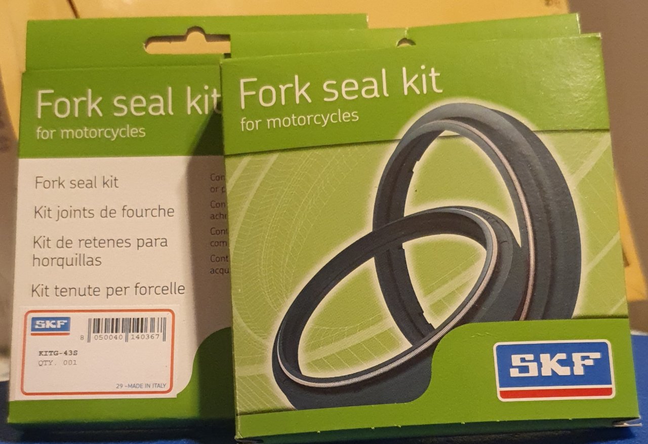

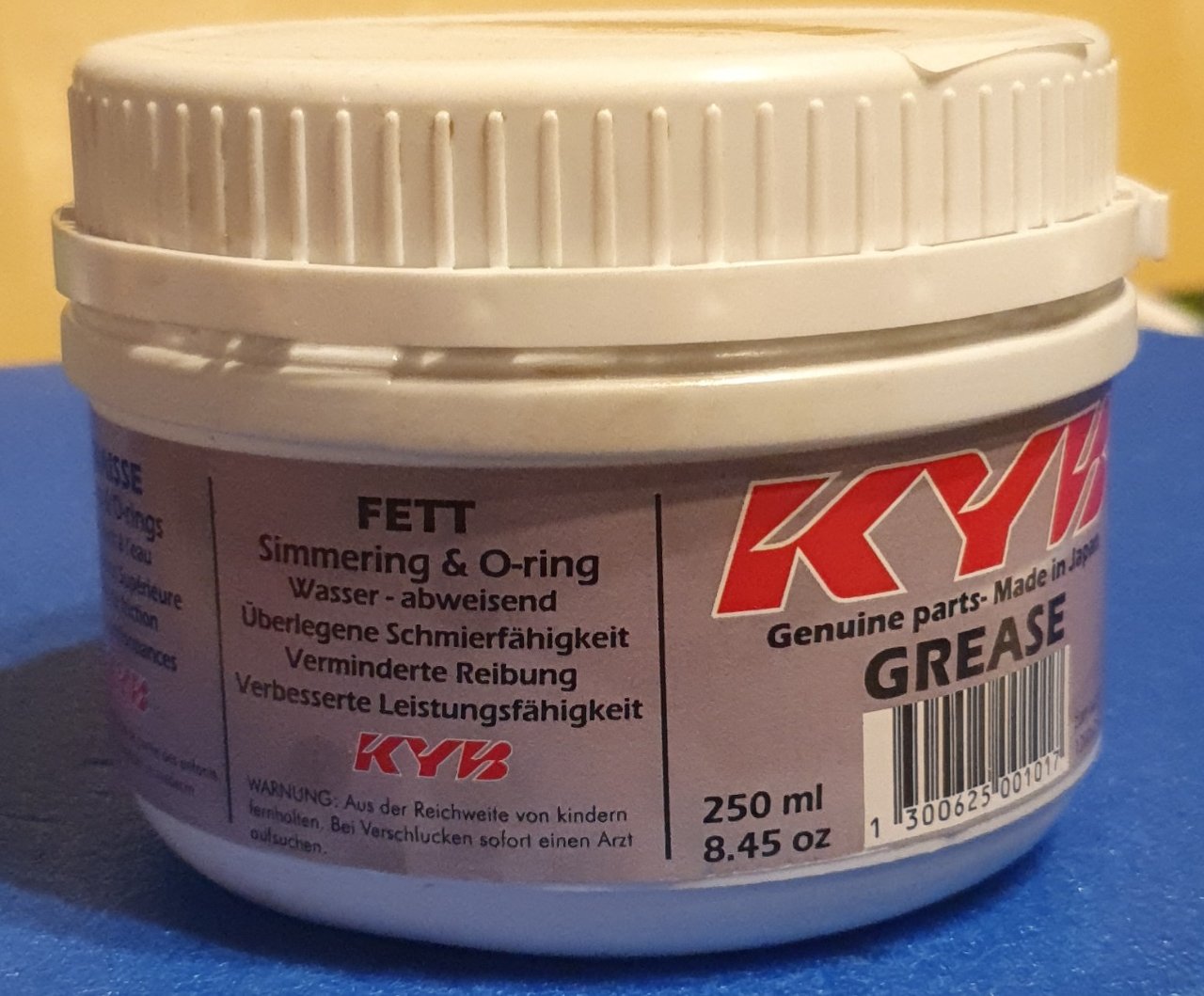

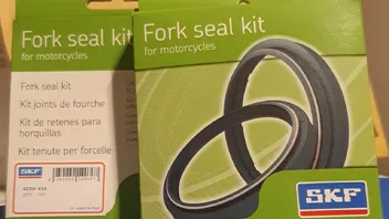

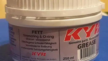

Etwas besser wird's mit Gabelfett: Eine deutliche Verbesserung sollen die SKF Gabelsimmeringe bringen. Habe ich aber noch nicht montiert. KITG-43S
Manch einer ist mit deren Lebensdauer nicht zufrieden. Ich montierte sie beim nächsten Gabel Öl-Wechsel.
Das ist bei mir auch so.

auch wieder keine eigene Erfahrung, aber zu den SKF Ringen habe ich mal eine Erfahrung in einem anderen Forum gelesen, dass die wohl die reduzierte Reibung zum Gabelholm mit gezieltem Ausnutzen der Toleranzen erreichen. Das führt dann aber wohl dazu, dass die schneller undicht werden, als originale.
Wie gehabt: eine gelesene Erfahrung aus einem Forum. Keine Ahnung, ob das stimmt. Aber ich hatte die SKF schon im Warenkorb und habe deswegen doch originale in Thailand bestellt und mir einen Neopren Überzieher über die Gabel gemacht.

Ich habe bei meiner Verbesserungen erreicht mit Maxima Gabelöl, Gabelfett zwischen Staubabstreifern und Öldichtungen, Feinschleifen der Gabelinnenrohre und Polieren des Schafts der Dämpfungskartusche.

Von den grüne SKF Dichtungen hat mir mein Honda Händler abgeraten in Hinsicht auf Haltbarkeit. Für den MX Einsatz mit häufiger Wartung ok, meinte er. Sollte es wissen, die haben ein eigenes MX Team.
Am Downhill-Mountainbike hatte ich mit denen allerdings keine Probleme.
