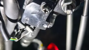

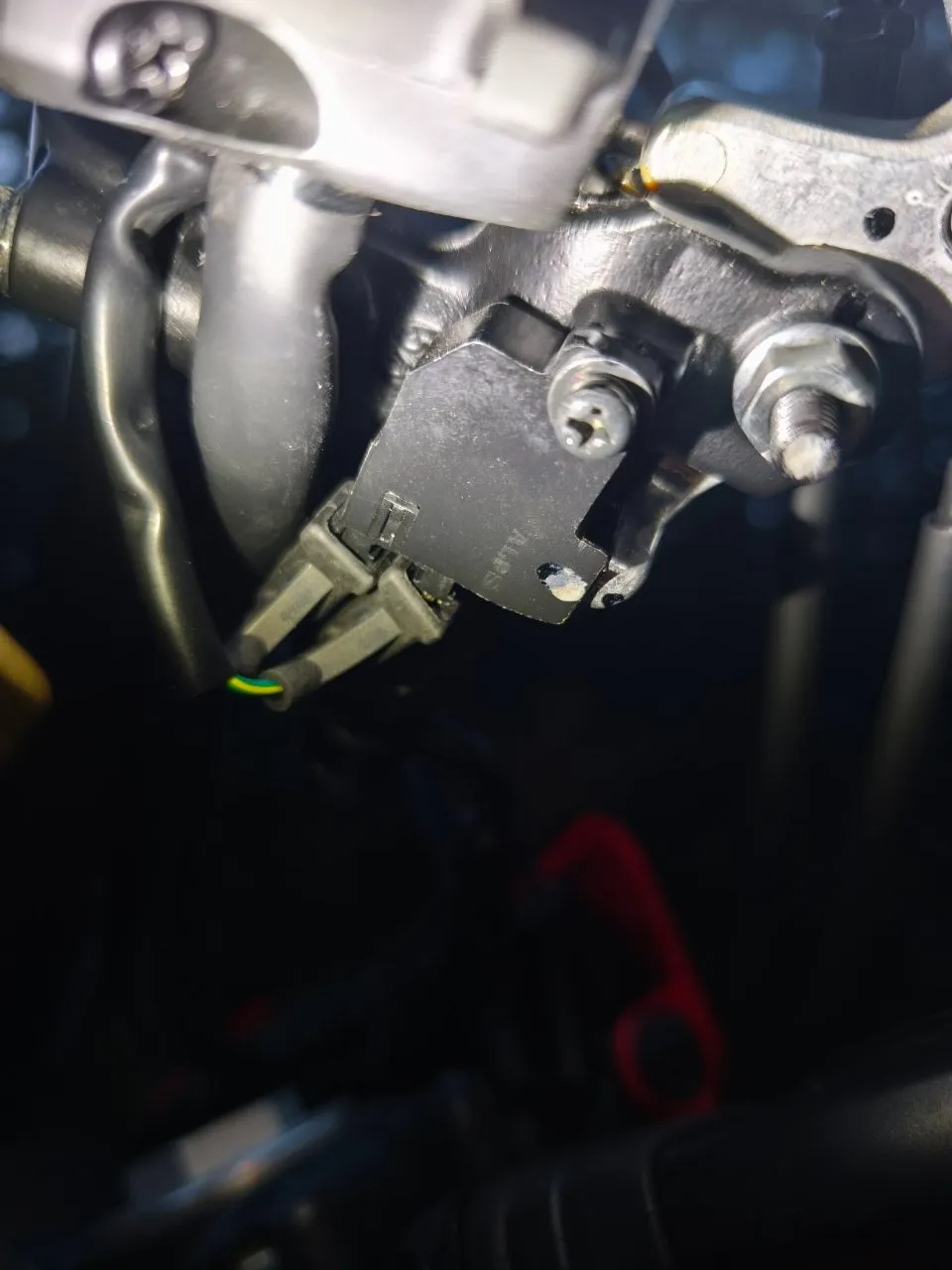

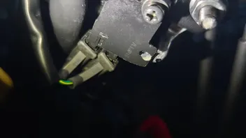

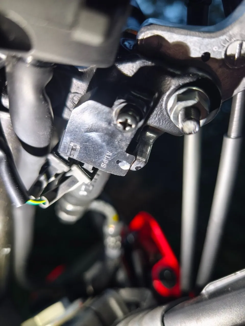

Hallo liebe Leute,
Ich musste den gesamten Gasgriff abbauen, weil da etwas dazwischen war, so daß dieser steckte. Problem behoben, aber ich habe (verdammt ich weiß 😞) mir die Reihenfolge der beiden Stecker gelb/grün und schwarz nicht gemerkt, oder fotografiert.
Kann mir jemand helfen bzw sagen ob die richtig platziert sind.
Hab das Teil von unten noch oben fotografiert. Ich finde im Netz leider nicht.
Die Stecker sind gesetzt, aber ich traue mich nicht zu zünden. Bei meinem "Glück" gehen 50/50 Chancen garantiert in die Hose. :oops:

Gasgriffseite?
Dann sind das doch bestimmt die Stecker vom Bremslichtschalter?
Zumindest sieht es auf den Fotos so aus.
In dem Fall dürfte es egal sein, wie die angesteckt sind.
Wenn Du sie abziehst und die Zündung anschaltest, hast Du dann entweder Dauerbremslicht oder gar keins.
Wenn Du die Stecker dann zusammen hälst, also Stecker an Stecker, so dass sie Kontakt haben. Geht das Bremslicht entweder an oder aus, je nach vorherigem Zustand.
Was anderes macht der Schalter auch nicht: Er schließt oder unterbricht den Stromkreis zwischen den beiden Steckern, wenn Du den Bremshebel betätigst.

Der Schalter unterbricht nur die Zuleitung, es ist darum wirklich egal, in welcher Kombination Du die beiden Kabel aufsteckst. Dauerbremslicht ist ohne Betätigung/Defekt des Schalters nicht möglich.

Habe gestern nachts das Netz nach Bedingungungen durchforstet und auch gefunden. Aber nichts näheres über duesen Stecker. Anscheinend trivial :oops:
Ja es ist der Bremslichtschalter.
:oops: ... und sie läuft! :mrgreen:
