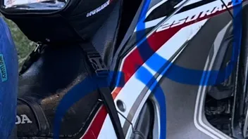

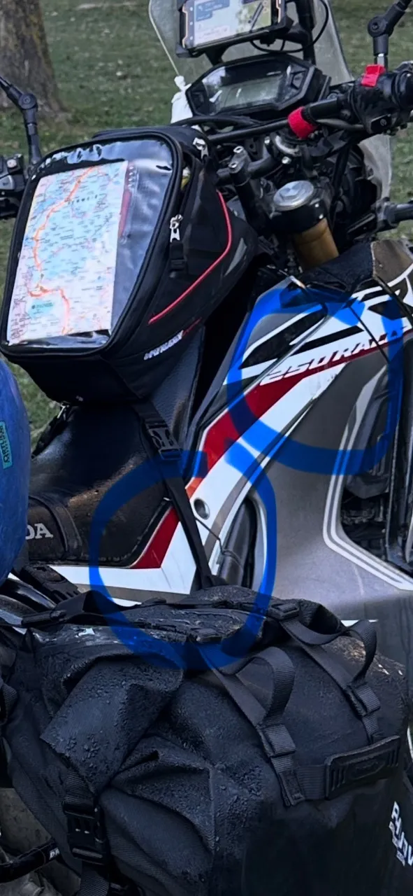

ich weiß das Kratzer und Gebrauchsspuren eine Enduro interessanter machen. Allerdings bin ich jetzt TET und ligurische gefahren und bin etwas enttäuscht vom Originalen Dekor (siehe Bilder). Da haben die Knieschützer auf beiden Seiten am Tank und die Stiefel auf dem Seitendeckel spuren hinterlassen. Sind die Dekor aus dem Zubehör Passgenau und zu empfehlen für eine CRF 250 Rally in schwarz oder wie Schütz ihr das Dekor?

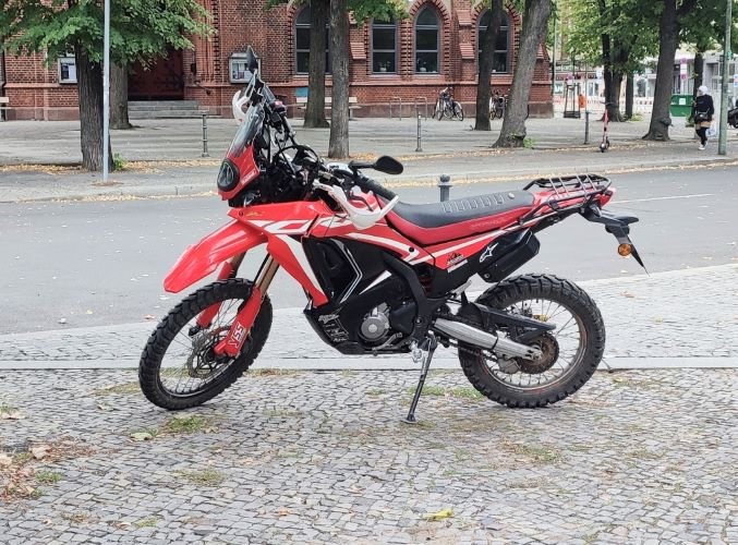

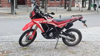

Man kann natürlich auch eine Lackschutzfolie über das bestehende Dekor anbringen.
Ich selber habe das an den relevanten Stellen gemacht und bin sehr zufrieden. Zudem habe ich die blauen Bereiche und die Front mit einfacher roter Baumarktfolie abgedeckt. Und das hält ohne Probleme seit mehr als 6000 km - auch offroad.
Am Rahmen habe ich selbstklebende schwarze Hitzeschutzfolie als Schutz vor Abnutzung durch die Stiefel angebracht. Somit ist da schon ein guter Bereich geschützt. Kann man ja wenn gewünscht auch auf alle gefährdeten Bereiche ausdehnen.
