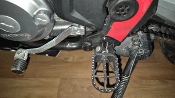

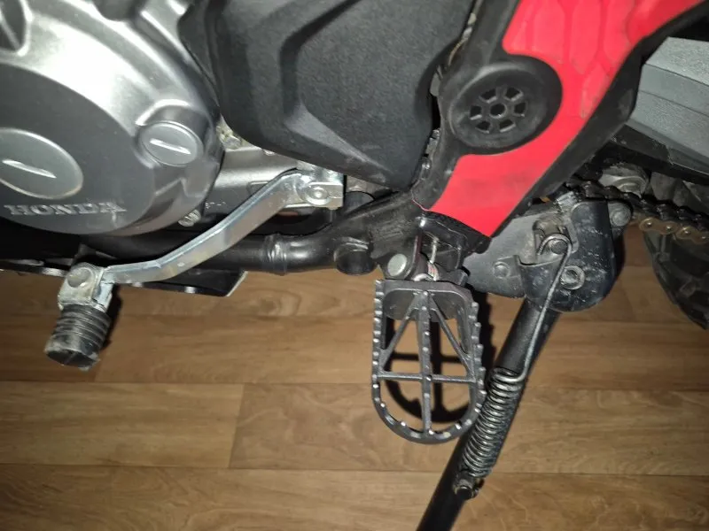

tartar
Beiträge: 68
Re: Footpeg Bracket Brace
Beitrag von tartar » Donnerstag 12. März 2026, 22:27
Habe keinen Vergleich mehr zu den Originalen Fussrasten.
Viel "Klapptoleranz" mit Nacharbeit ist bei den DRC-Teilen aber nicht mehr.
tartar
Beiträge: 68
Beitrag von tartar » Donnerstag 12. März 2026, 22:28
Kann nur ein Foto "Anhängen".
Deshalb noch eines.

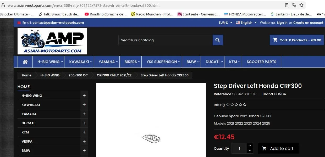

Beitrag von miked » Donnerstag 12. März 2026, 22:37
Genau diese DRC (also die weiten mit 57mm sind das, oder?) möcht ich auch gern haben, aber überall steht nur CRF300L bis 2024. Auch Maciag Offroad meinte die passen wahrscheinlich nicht. Hat irgendwer nen 2025er 300L und kann bestätigen, dass sie hoffentlich passen? Oder ggf. die Aluteile von Zeta (da dasselbe Problem - steht überall bis 2024).. Danke im voraus!
tartar
Beiträge: 68
Beitrag von tartar » Freitag 13. März 2026, 22:55
Sehr unwahrscheinlich das Honda hier etwas ändert.
Laut dieser Webseite (Anhang) bleibt die Teilenummer von 2021 bis 2025 für die Raste Links gleich.
Ja, das sind DRC Wide Rasten.
Auf den Originalen bin ich ständig abgerutscht.

miked
Beiträge: 31
Registriert: Dienstag 16. Dezember 2025, 13:22
Wohnort: Berlin
Mein Motorrad:: 2025 CRF300L
Beitrag von miked » Freitag 13. März 2026, 23:15
Super, besten Dank! Hab mir das schon gedacht (dass sie das nicht ändern) aber jetzt trau ich mich in der Tat auch zu bestellen ;-)

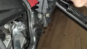

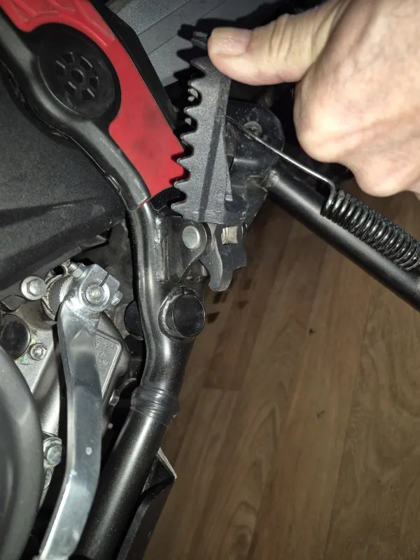

surfall
Beiträge: 60
Registriert: Donnerstag 8. Mai 2025, 10:50
Mein Motorrad:: CRF 300L
Beitrag von surfall » Samstag 21. März 2026, 18:00
Hier sind mal die originalen Fußrasten mit Anschlag. Wofür ist der Anschlag eigentlich gedacht? Denke ich werde den auch mal kürzen.
