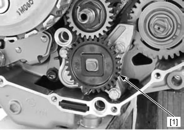

Welche Funktion genau diese Schraube hat, kann ich Dir nicht sagen, aber sie ist als 16mm-Dichtschraube im Ersatzteilkatalog aufgeführt. Sie sitzt unterhalb der Ölpumpe, dort ist auch ein herausnehmbarer Grobfilter für das Öl eingesetzt. Möglicherweise kann man dort Grobpartikel ablassen, wenn man den Drahtfilter heraus zieht. An dieser Stelle saugt die Ölpumpe das Öl aus der Wanne. Das Werkstatthandbuch erwähnt die Schraube leider nicht; sie bleibt auch beim vollständigen Zerlegen des Motors auf den Fotos montiert.

Zum Ausbau des Siebes muss der rechte Motorgehäusedeckel ab, dann kann man es nach rechts heraus ziehen. Bei manchen älteren Motoren gibt es nur Drahtfilter, die CRF hat aber einen normalen Ölfilter. Das Sieb ist nur wichtig, um nicht Fremdkörper in die Pumpe gelangen zu lassen. Man muss das also nicht zum Ölwechsel ausbauen.
Dichtschraube deutet auf einen konischen Sitz hin, einen Kupferring würde ich nicht darunter legen.
