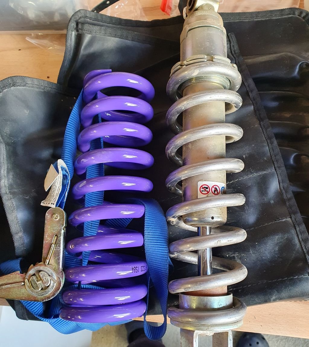

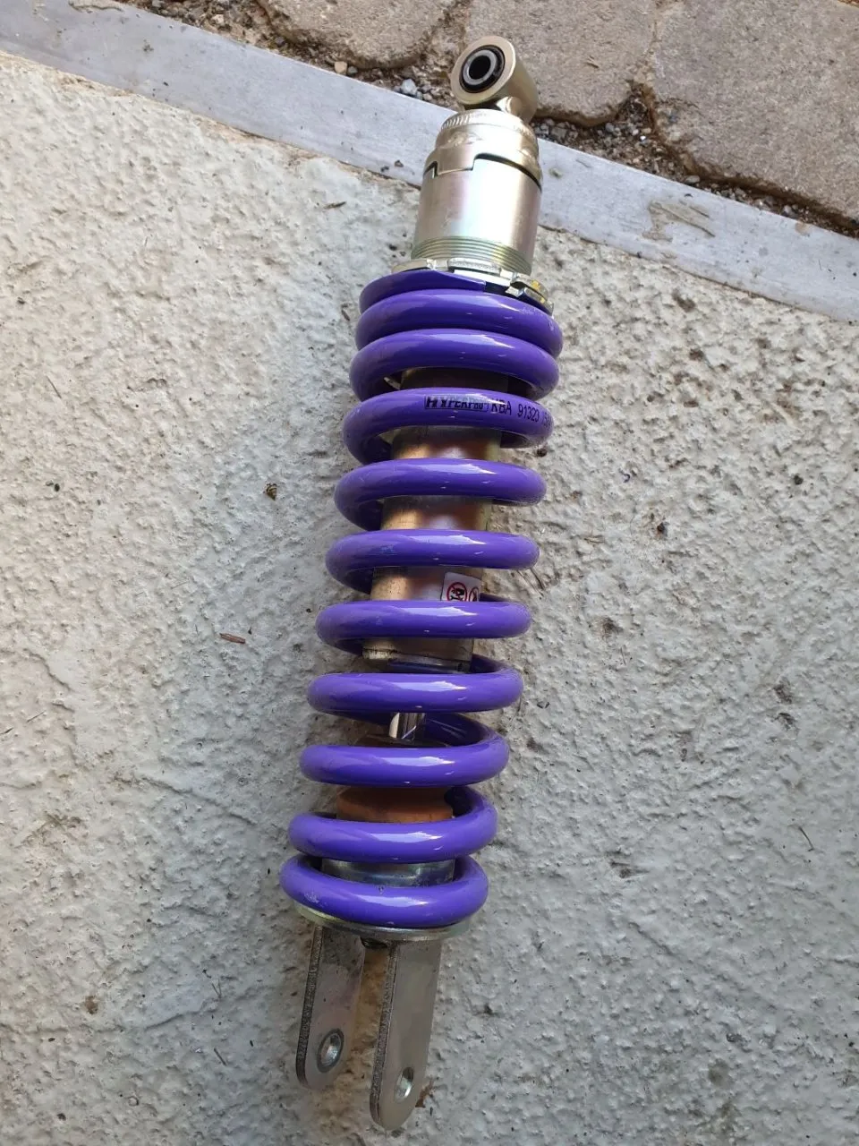

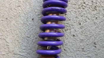

Heute habe ich es geschafft, bei schönem Wetter die Hyperpro Feder umzubauen
Das Motorrad habe ich zuerst mit Spanngurten an der Decke festgemacht.
Der Dateianhang 20200216_144707.jpg existiert nicht mehr.
Der Ausbau war eigentlich einfach, rechts den Ausgleichsbehälter weg, dann ging es gut
Der Dateianhang 20200216_145107.jpg existiert nicht mehr.

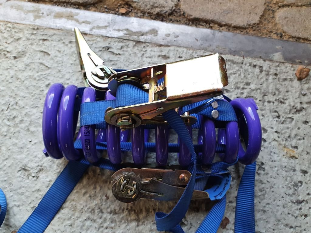

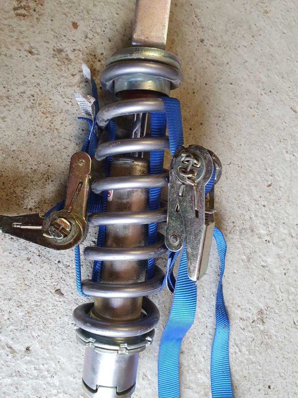

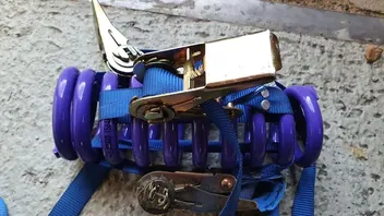

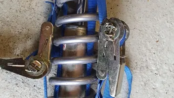

Die feder mit 3 Ratschengurten zusammen ziehen, ging dann einfach
Der Dateianhang 20200216_152403.jpg existiert nicht mehr.

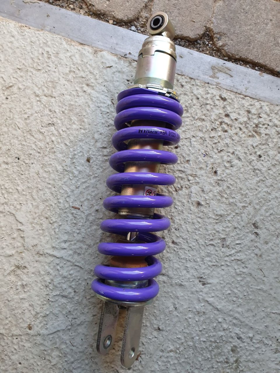

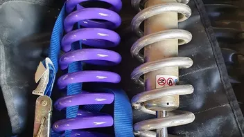

Die vorspannung habe ich nun auf maximal
Der Dateianhang 20200216_153810.jpg existiert nicht mehr.

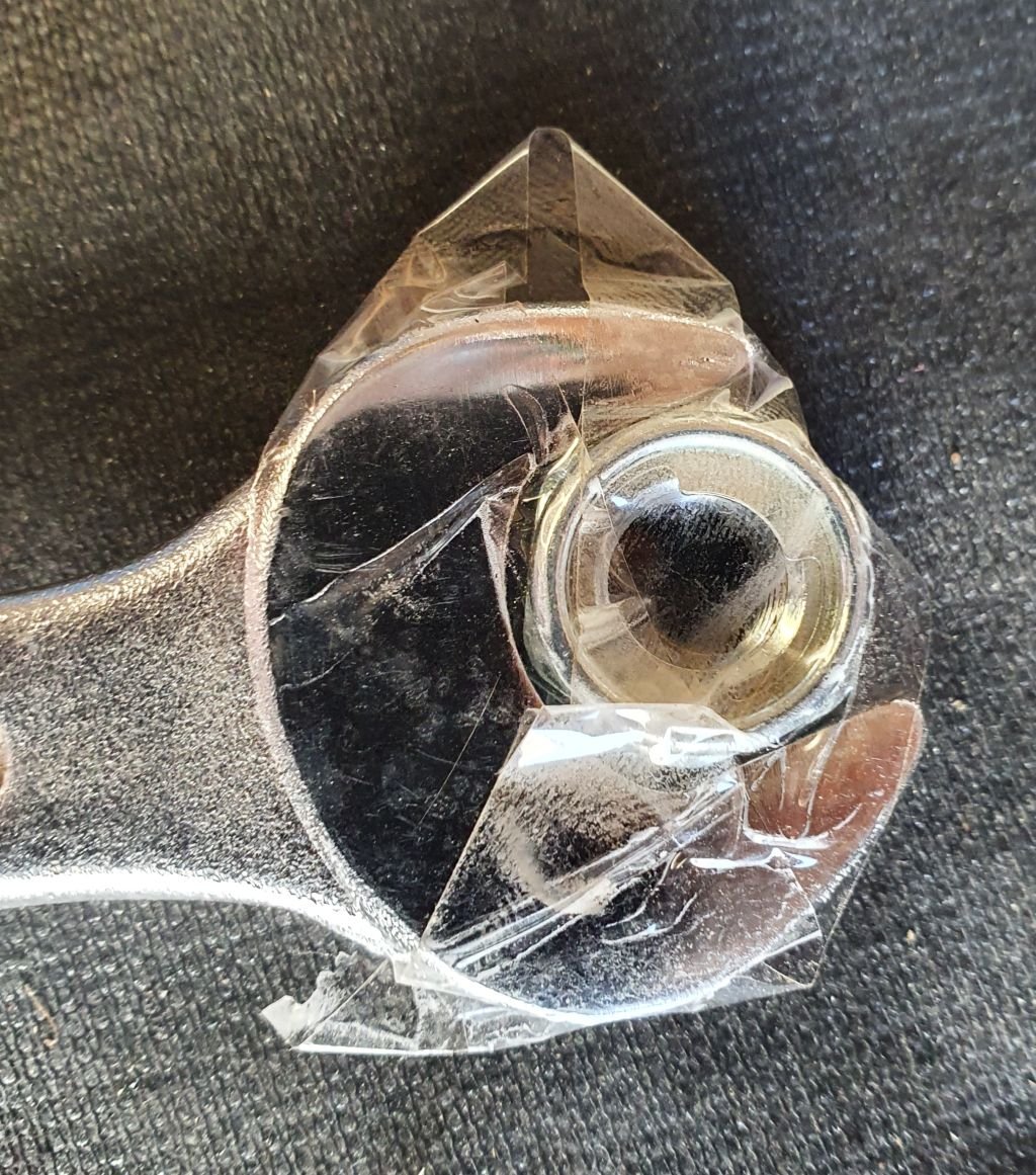

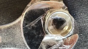

Beim Einbau habe ich die linke obere mutter mit Tesa an den schlüssel geklebt, dann wars einfach

Re: Hyper Pro Feder
Beitrag von nobbe » Sonntag 16. Februar 2020, 16:44
Erste Sitzprobe (fährt gerade nicht weil ich den Acerbis Tank noch umbauen muss)
- deutlich härter
- federt nicht mehr so stark runter (deutlich straffer)
sobald es wieder wärmer ist und mein acerbis tank drauf ist fahre ich dann mal probe

Nabend, habe den Federumbau auch gemacht und kann es nur empfehlen. :)

Hab Sie auch drin, Federvorspannung habe ich etwas raus genommen (war auf Anschlag) perfekt!

Habe Sie mir auch bestellt. LZ 3-6 WT. Mal schauen. Lt Bild sin ja ca. 3 Windungen mehr.
