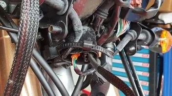

am einfachsten geht es am Abblendlicht. Allerdings braucht es da zugriff auf die Plusleitung, oder einen Stromdieb.

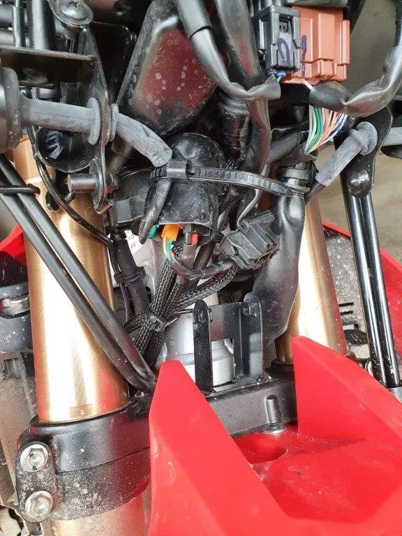

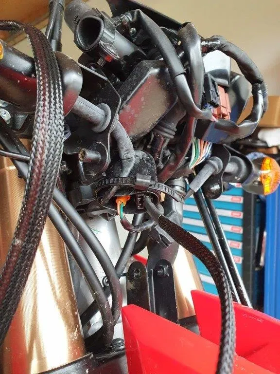

Geschaltetes Plus an der CRF allgemein:
Eventuell über den Service-Stecker (L-Alt unter Tank rechts, bei Deiner L-ABS/Rally unter Sitzbank).
Extra-Vorbereitung 2Pol-Wassergedichteter-Stecker bei der Rally vorne links in der vordersten Seitenverkleidung oben.
5Watt Standlicht oder Rücklicht.
Mein Favorit für Deine L währe:
Geschaltets Plus 5Watt Standlicht-Kabel unter Scheinwerfer oder Rücklicht-Kabel mit oben-beschriebenem-Stecker (sauber im rechten Winkel verdrücken, sonst ggf. irgendwann Wackelkontakt) an +=blau abgreifen (Masse=grün, holt man sich eh von der Batterie) zu einem für 10€ unter der Sitzbank montiertem Schalt-/Lastrelais führen. Am Relais kann man dann Geschalteten Strom bei Bedarf in maximaler Strärke für alles mögliche abrufen. Das Relais kann ca. 30A (steht drauf) von der Batterie durchleiten und sollte mit einer Sicherung zw. Batterie und Relais begrenzt/gesichert werden. Kabel-Sicherungen sind bei Zubehörkauf normalerweise anbei, welche man eh dafür verwenden kann.
Das hört sich ggf. aufwändig an, ist aber sicher und flexibel/ausbaufähig. Das einzige Problem ist ein schönes oder geräumiges Plätzchen für das Relais zu wöhlen, je nach dem, was man damit alles vor hat und wie komfortabel man Platz für weitere Anschlüsse haben will. Da an Deiner L der Raum vor dem Dokumentenfach eh schon durch die ABS-Sicherung .. nur noch eingeschränkt nutzbar ist würde ich es da mit unterbringen und am Rücklicht + abgreifen.
Ich habe eine meiner L zwischen Standlicht und Relais noch einen Schalter am Lenker zum Aus/Ein-Schalten des Relais, brauche ihn aber eigentlich nicht wirklich.

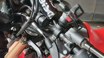

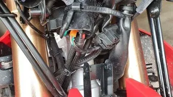

Ja, das stimmt.
War nur ein Beispiel.
Habe es mit selbst isolierende Quetschverbinder gemacht, das hält ewig.

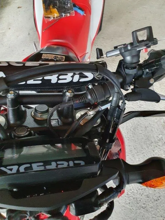

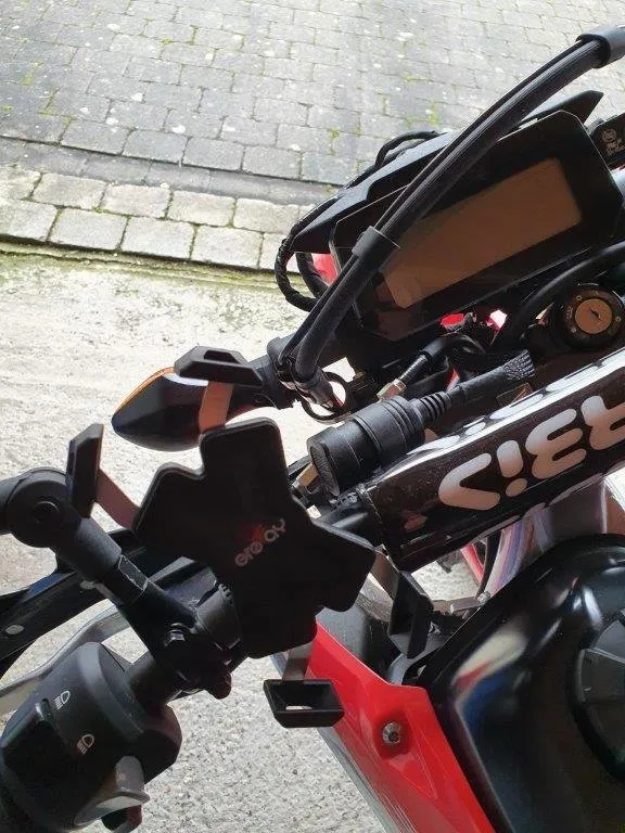

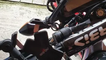

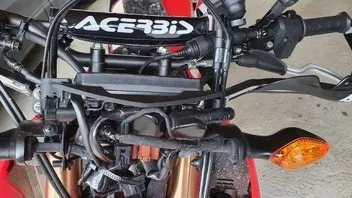

Re: Geschaltetes Plus
Normale Steckdose mit Ladekabel ist keine Alternative? So habe ich das gemacht.
Der Sicherungskasten hat aber keine Anschlüsse und ist dafür nicht vorgesehen...
