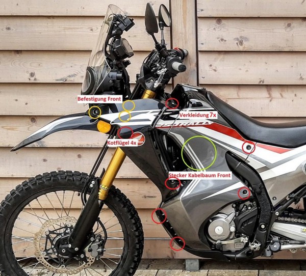

Hi,
die gesamte Front lässt sich leicht abbauen. Im Prinzip musst du nur die Verbindung zur Verkleidung lösen und die zwei 8er Schrauben, welche die Front am Rahmen halten, dann noch zwei Stecker hinter der linken Seitenverkleidung und du hast das Teil in der Hand, Scheibe, Frontscheinwerfer, Tacho, alles auf einmal.
Um an die Stecker zu kommen, muss die linke Seitenverkleidung runter, das sind aber auch nur sieben Schrauben. Um an die Befestigung der Front zu kommen, den Kotflügel demontieren (vier Sechskantschrauben).
Ordentlichen Ratschenkasten einpacken, mit Verlängerung und Innensechskantbits.
Verkleidungsschrauben sind 5 oder 6mm Innensechkant, Kotflügel müsste 10mm Sechkant sein, Front 12 und/oder 13mm Sechskant.
Beim Montieren direkt auf die Gewinde der Verkleidungsschrauben Kupferpaste geben (Edelstahlschrauben in normalem Stahl).
Edit: Es sind 7 Schrauben an der Verkleidung.

Die Scheibe ist einfach abgebaut.
Von vorne einfach die drei oder vier Inbus Schrauben lösen. Dann kann man die Scheibe schon runter nehmen.

Scheibe gewinnt man nur 5cm (die Streben sind ja auch noch da), und die Rally ist 1,50 - 1,55 hoch, wenn ich das richtig in Erinnerung habe.
Kann man natürlich auch mit Ratschengurt runterziehen. Wer war das noch, der ne Gewindestange durch die Vorderachse steckte zu dem Zweck!? Hmm, das ist vielleicht die pragmatischere Lösung.

rallyMichl hat geschrieben: ↑Sonntag 24. Mai 2020, 00:10Scheibe gewinnt man nur 5cm (die Streben sind ja auch noch da), und die Rally ist 1,50 - 1,55 hoch, wenn ich das richtig in Erinnerung habe.
Die 1,50-55, die ich mir gemerkt hatte, das war nicht die Scheibe, sondern der rechte Spiegel bei vollem Lenkeinschlag, wenn das Lenkschloß eingerastet ist. Hatte das für die Auswahl einer Abdeckplane so gemessen.
Die Rally ist tatsächlich 1,43 hoch, ohne Scheibe 1,38.
