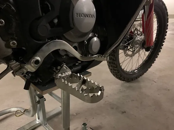

ICh hab mir gestern welche für meine kleine CRF bestellt, die auch deutlich größer sind als die OEM.

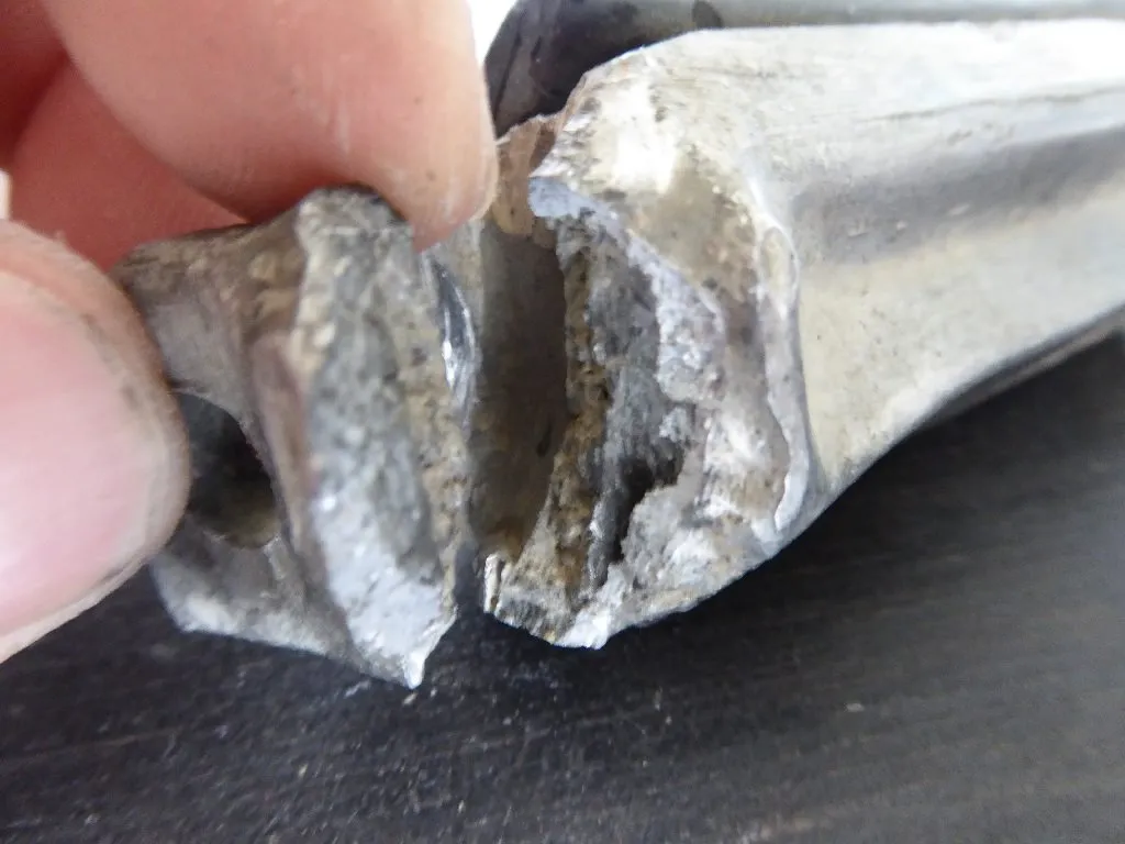

Mir ist schon 2x ein Fußraster abgebrochen und ich hatte 2x einfach nur extrem Glück.
INFO: Die kleine CRF hat die gleiche Fußrastenaufnahme, wie die SD08 des ist die CRF1000 Bj 2018/19, damit wird die Auswahl gleich erheblich größer.
Die hab ich mir für meine kleine bestellt:
https://i.ebayimg.com/images/g/r3QAAOSw ... s-l400.jpg
Mal gucken, ob die was taugen, optisch find ich sie schon mal gut.

Habe ich das richtig gelesen:
Dir sind schon zweimal die Fußrasten abgebrochen?
Was wiegst du?
