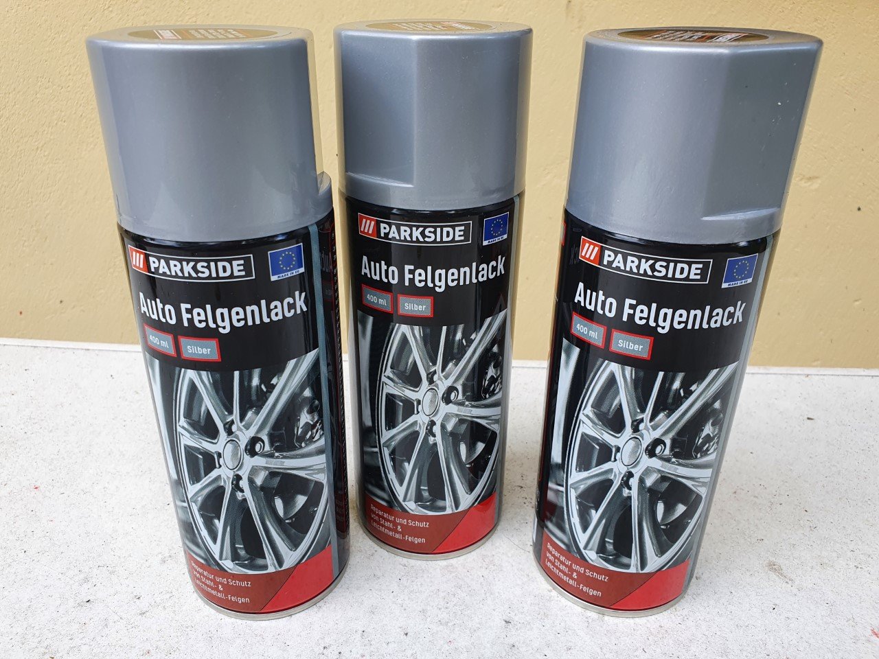

Liebe Leute,
sollte jemand von euch Nachlackierungen am Rahmen vornehmen wollen, empfehle ich euch den Gang zu LIDL. Dort gibt es aktuell (und immer mal wieder) den "Auto-Felgenlack silber" entweder von PowerFix oder, aktuell, Parkside. Hersteller ist in jedem Fall die Firma Baufix.
Dieser Lack entspricht zu praktisch 100% dem Silber, das Honda beim Rahmen benutzt, lässt sich super verarbeiten und ich habe jetzt zwei Rahmen damit so nachlackiert, dass es einfach nur wie aus dem Laden aussieht. Die 400ml-Dose kostet nur 2,99 Euro. Ich bevorrate mich inzwischen damit.

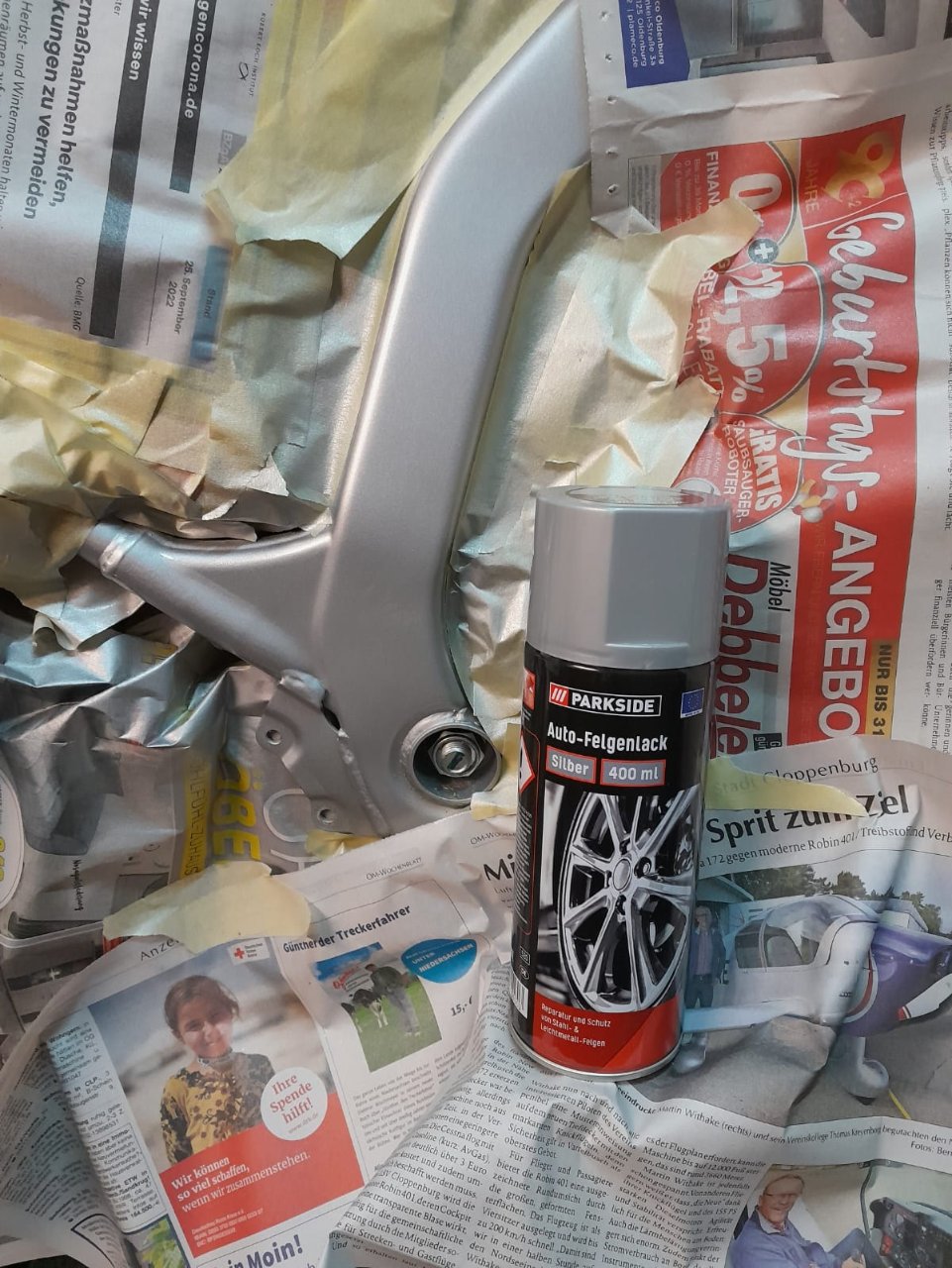

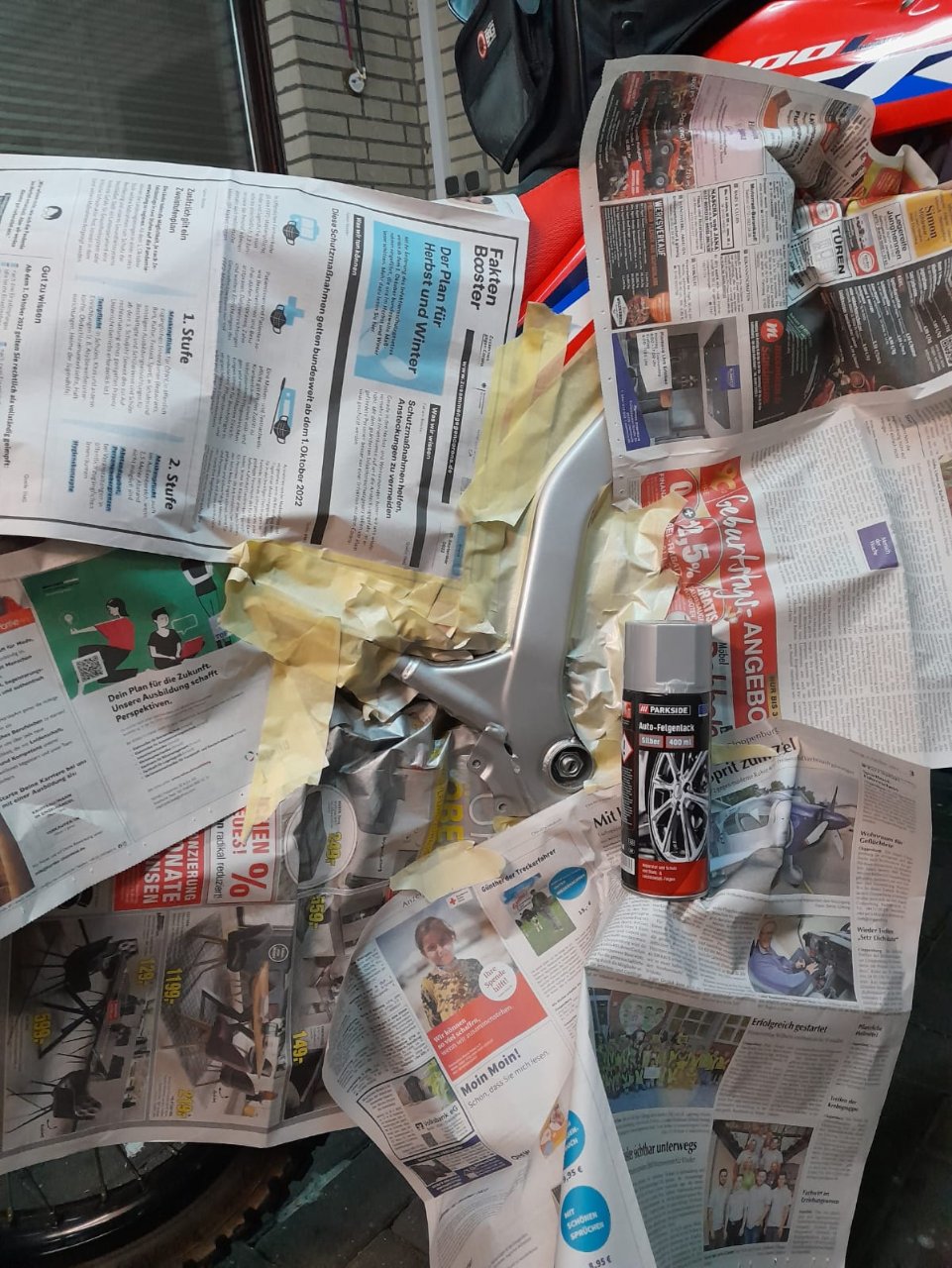

Beitrag von Michael R » Donnerstag 13. Oktober 2022, 20:39
passt prima, hab's grade an der 300er ausprobiert
Jetzt nur noch nen passenden Schutz drüber, das nicht gleich wieder der Lack weg schubbert
Gruß Michael

Hallo, guter :idea: , aber bitte die Dose aus dem Bild,
ich kann den Artikel mit dem Flugzeug nicht richtig lesen :lol:
