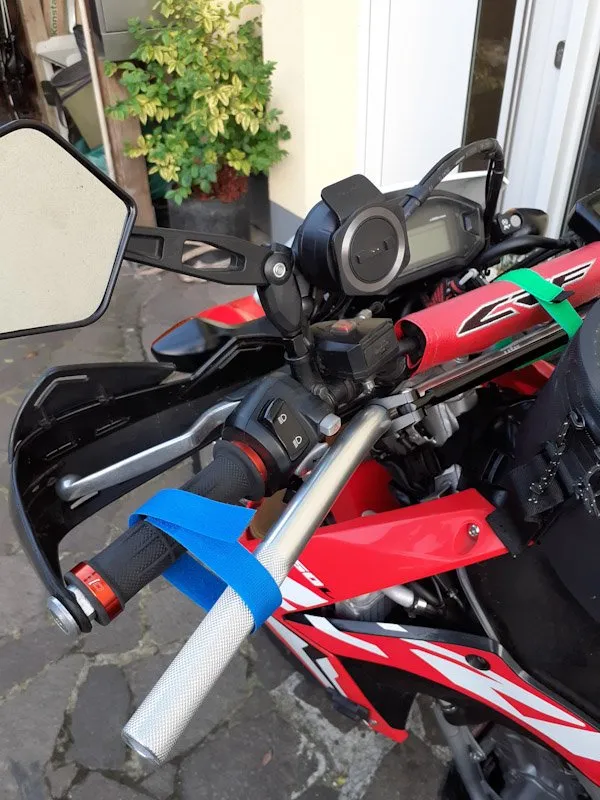

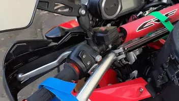

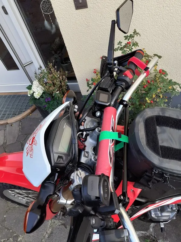

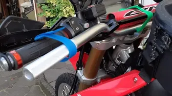

- Beiträge: 1804
Re: Lenker
Ich werde ihn mal direkt am Mopped neben dem originalen abbilden...
Dauert allerdings bis morgen...
