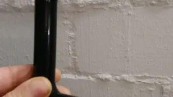

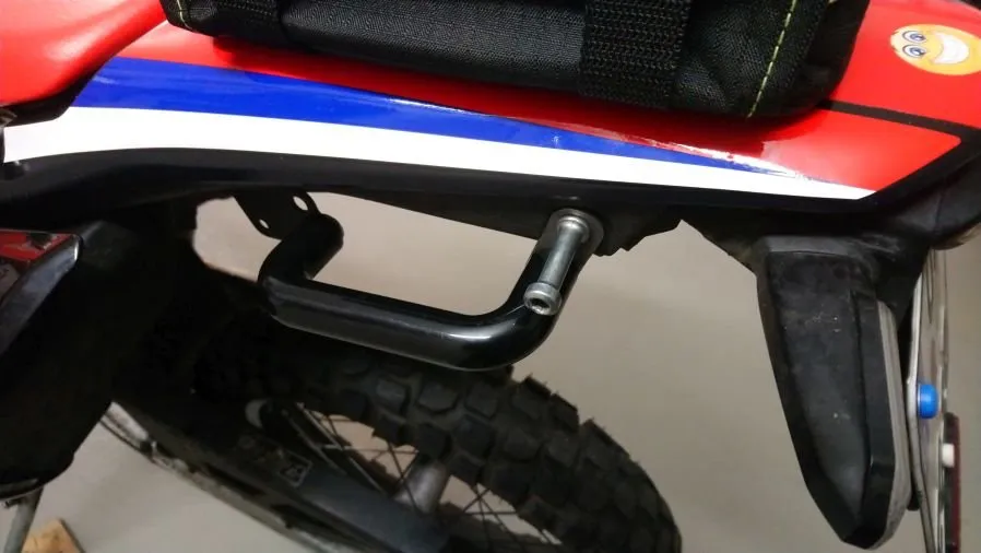

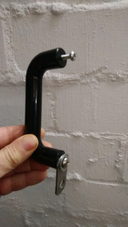

ich möchte hier eine kleine Bastelei vorstellen, die ich gern nutze, wenn kein Gepäckträger vorhanden ist. Es rangiert damit leichter. Das Teil ist ein 5€ Türgriff aus dem Baumarkt, auf der Vierkantseite mit einem Dübel versehen.

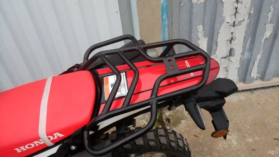

Breitere Auflagefläche für's Gepäck, Rangierhilfe und Haltegriff für den Sozius / die Sozia

https://bikerzbits.com/honda-crf250l-re ... -rack.html
für runde 100€ Gesamtkosten.
Irgendwo gab es mal Diskussionen zur Farbqualiät. Bisher - mehr als 10.000Km - ist bei meinem Träger alles im grünen Bereich.

Meiner war/ist krumm und schlecht geschweißt. Lack ist gut, hilft aber nicht, wenn die Schweißnähte Löcher haben und das Wasser erst rein und dann rostig wieder raus läuft.

@Gero27 Das Ding schaut ja extrem stabil aus und passt trotzdem gut zum Moped :geek: (ähh, mit trotzdem jetzt keinen Bezugsfehler raus lesen :lol: )
@rallyMichl Metallbürste auf den Akkuschrauber und sauber machen, dann mit ein paar Schweißpunkten korrigieren. Wenn er schlimm krumm ist, heiß machen, biegen, ...
