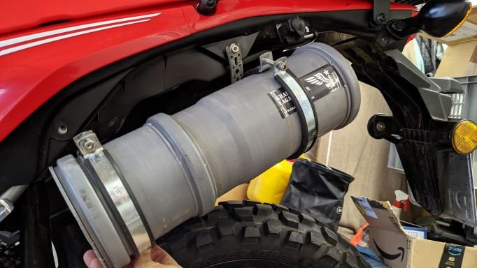

in Vorbereitung auf die Schottertour im Friaul will ich noch eine ToolBox anbauen. Dazu wurde schon einmal die originale Werkzeugbox demontiert.
Das Selbstbau-Rohr hatte ich an meiner DR montiert. An der CRF ist sogar noch mehr Platz in der Länge, da kann ich das Rohr noch verlängern. Dann passen dann auch lange Montiereisen (38 cm) rein. Evtl. werde ich die aber besser auf dem Gepäckträger festmachen, damit die bewegliche Masse in dem Rohr nicht zu schwer wird.
Hat jemand eine Top-Idee, welche Befestigungen man nehmen kann, damit das Rohr stabil befestigt wird?Das Lochband im Hintergrund ist nur provisorisch. ;)

Die Montiereisen kannst du auch sehr schön an der Schwinge rechts mit Kabel Binder befestigen. Gummi unterlegen schützt. Ich habe an den Befestigungen vom Gepäckträger längere Schrauben genommen und daran eine Platte für meine Ortlieb Fahrrad Tasche befestigt.
Sollte also locker auch deine Tool Box halten.

Wenn Du Dir eh was baust, dann könntest Du noch versuchen die ToolBox zur Stabilisierung an drei Punkten zu befestigen die nicht in einer Reihe liegen - also irgendwie ein Dreieck bilden. Du könntest z.B. von der äußeren Seite des Rohres noch eine Strebe machen die sich an der Sitzbank-Schraube abstützt.
Mago‘s Tip finde ich für leichte Montierhebel auch gut. Wenn es aber heavy oder beweglich ist (z.B. ne ganze Werkzeugrolle), dann würde ich eher versuchen es in den gefederten Teil des Bikes zu verlagern. Bei L Modell bieten sich die vorderen Unterzüge neben dem Krümmerausgang an. Es macht ja nix, wenn die Montiereisen warm oder dreckig werden.

Ein Anbau an drei Punkten ist m. E. sehr sinnvoll.
Die Toolbox sieht deutlich schicker aus und lässt sich auch einfach öffnen. Das ist bei dem HT-Rohr schwieriger, weil Unterdruck entsteht. Das habe ich durch ein Loch vermindert. Die Toolbox von ali ist aber leider zu kurz, wenn die Montierhebel rein sollen. Das mit der Befestigung am Rahmenunterzug muss ich mir genauer anschauen.
Bei der DR hatte ich die Montierhebel zuerst am Rahmenrohr unterhalb der Sitzbank befestigt. War aber irgendwie nur semi-gut. Bei der letzten Tour habe ich sie dann auf dem Gepäckträger mit Kabelbindern befestigt. Darüber passte noch eine Hecktasche, wo das Flickzeig und ein kleiner Kompressor untergebracht wurde.
Wenn ich einen passenden Kofferträger finden würde, kann man da einiges auf der Rückseite anhängen. Muss nur darauf achten, dass das Hinterrad frei einfedern kann.
