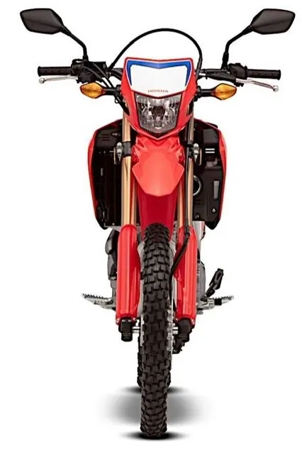

Jeder Sturz ist anders, aber ich glaube, Du machst Dir da sehr theoretische Gedanken.
Es gibt an der CRF viel schlimmere Ecken für Sturzschäden: wenn sich nämlich die Fußrasten beim Sturz nicht nur verformen, sondern eine Beule in den Rahmen drücken. Oder Du die Gabel krumm fährst. Oder sich der filigrane Lenkanschlag verformt/abreißt. Das sind Schäden, die die Schleiferchen nicht verhindern, und die viel ärgerlicher und teurer sind als ein Kratzer am Gabelende.

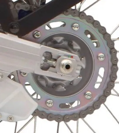

Hat die 300L hinten eine Hohlachse?
Bei der 250 kannst du da nichts durchstecken.

@rallyMichl: Deswegen ist die 300er wahrscheinlich auch so leicht :lol:
