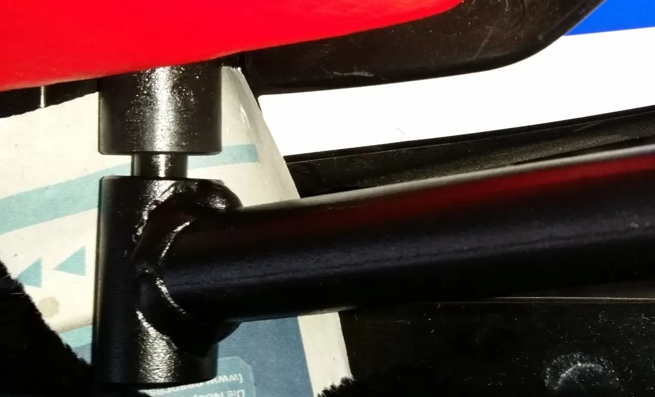

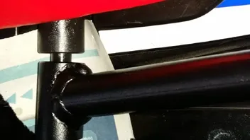

Hi Martin!
An den hinteren Aufnahmen ist die Passform gut bei meinem Träger von SW-Motech. Vorne ist er jedoch ca. 6mm zu weit. Ich habe links 2 und rechts 1 Unterlegscheibe dazwischen geschoben um ihn möglichst spannungsfrei zu verschrauben.
Auf dem Foto sieht man den Spalt zwischen Träger und Distanzhülse bei durchgesteckter Schraube.
