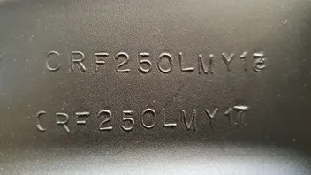

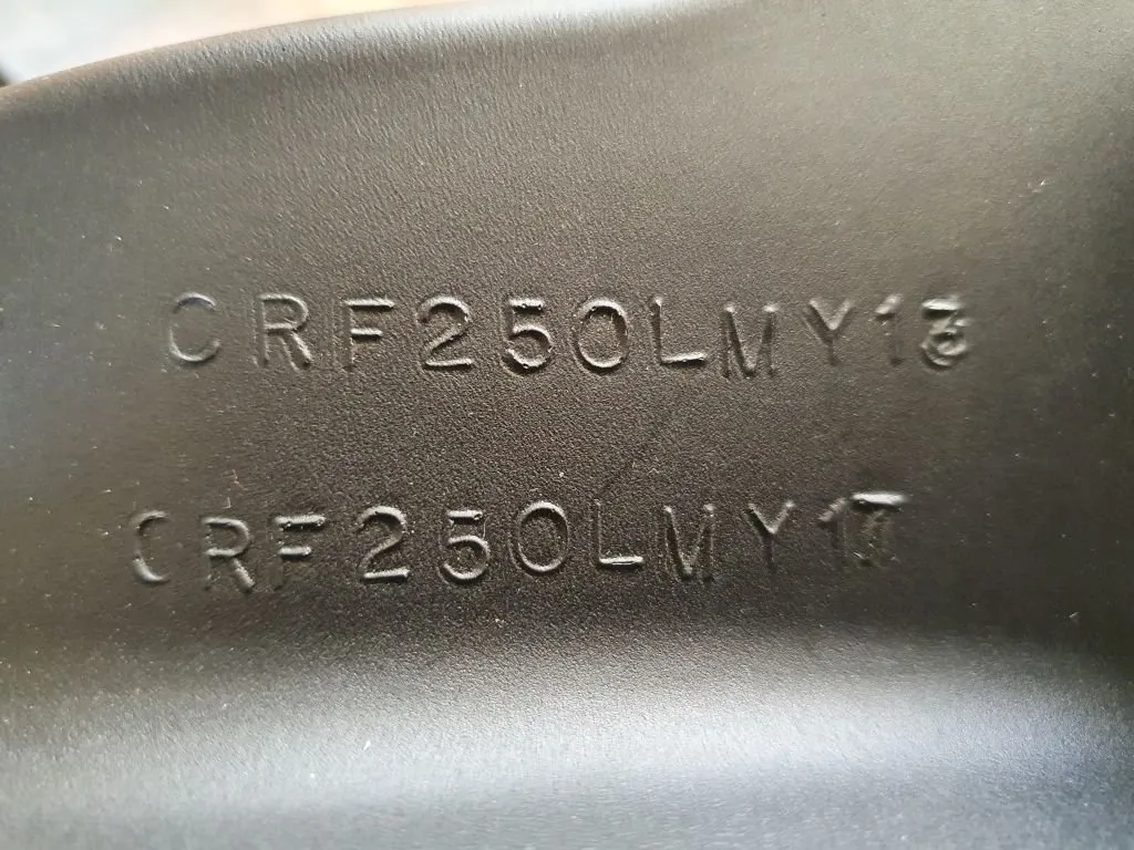

danke für den hinweis - habe es geändert - zur weiteren verwirrung hat acerbis aber MY17 auf den tank gestempelt :?

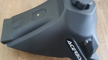

12L Tank Acerbis für CRF 250L BJ 2013-2016

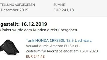

Gekauft im Dezember 2019 (war mir damals nicht bewusst, dass es bei meinem Modell 2019 nicht passt - wegen unterschiedlichen benzinpumpen)

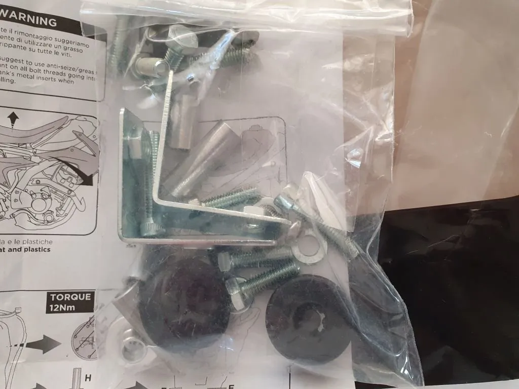

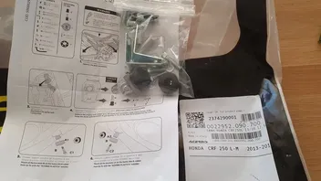

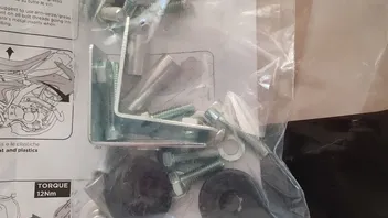

Tank mit Deckel, Entlüftungs schlauch, Montagematerial, Anleitung

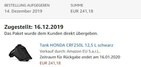

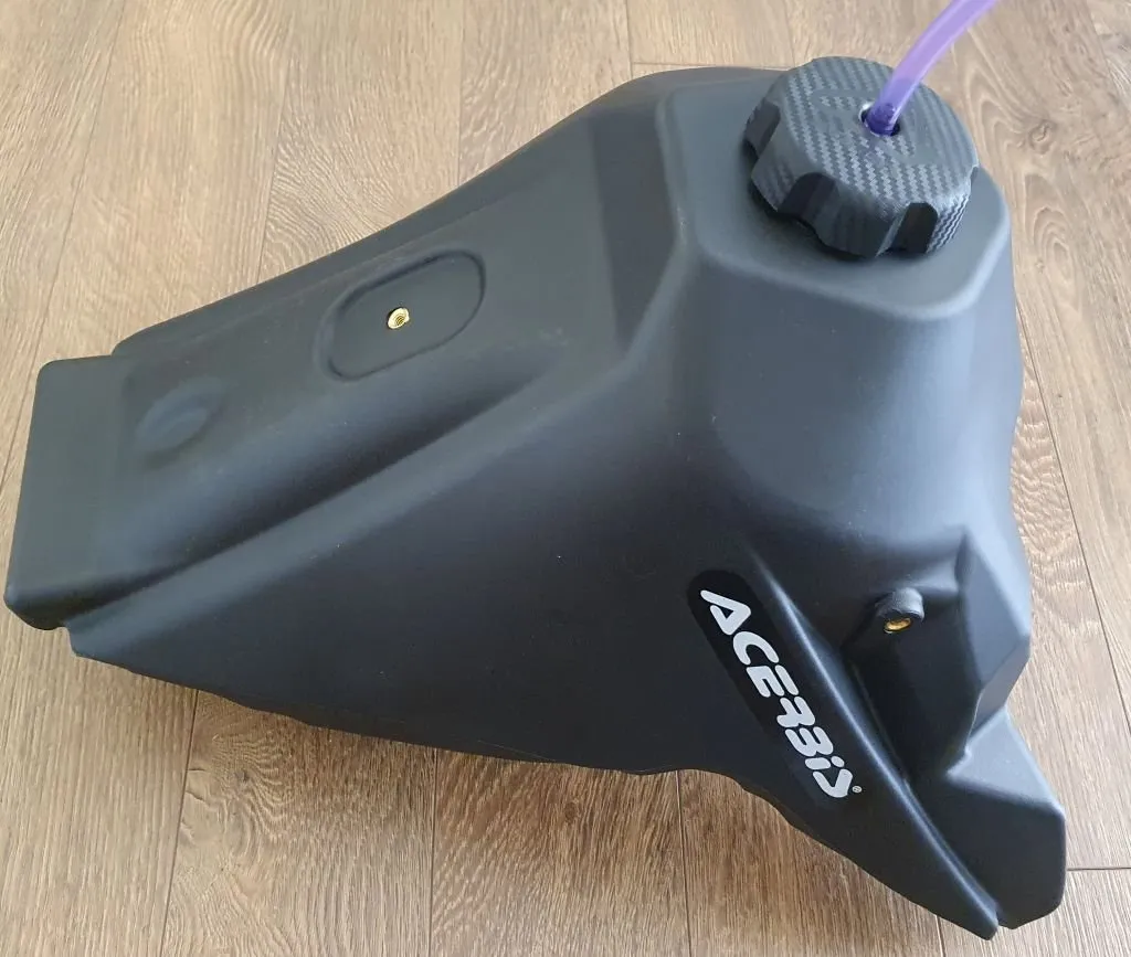

Tank ist absolut "neuwertig" - nicht verschraubt, nicht befüllt, etcPreis war im Dezember 240 € - siehe bild
meine vorstellung wäre 200 € incl versand nach DT -

Die Montage ging nun relativ einfach, benzinpumpe passt einwandfrei, bei dem Tank sind die Anbauteile mit dabei
nun ist der neue Tank angekommen
Bestellt habe ich bei "Roberto Luccini" - der Acerbis Tank ist nun für die 2017-2019 Modelle :D

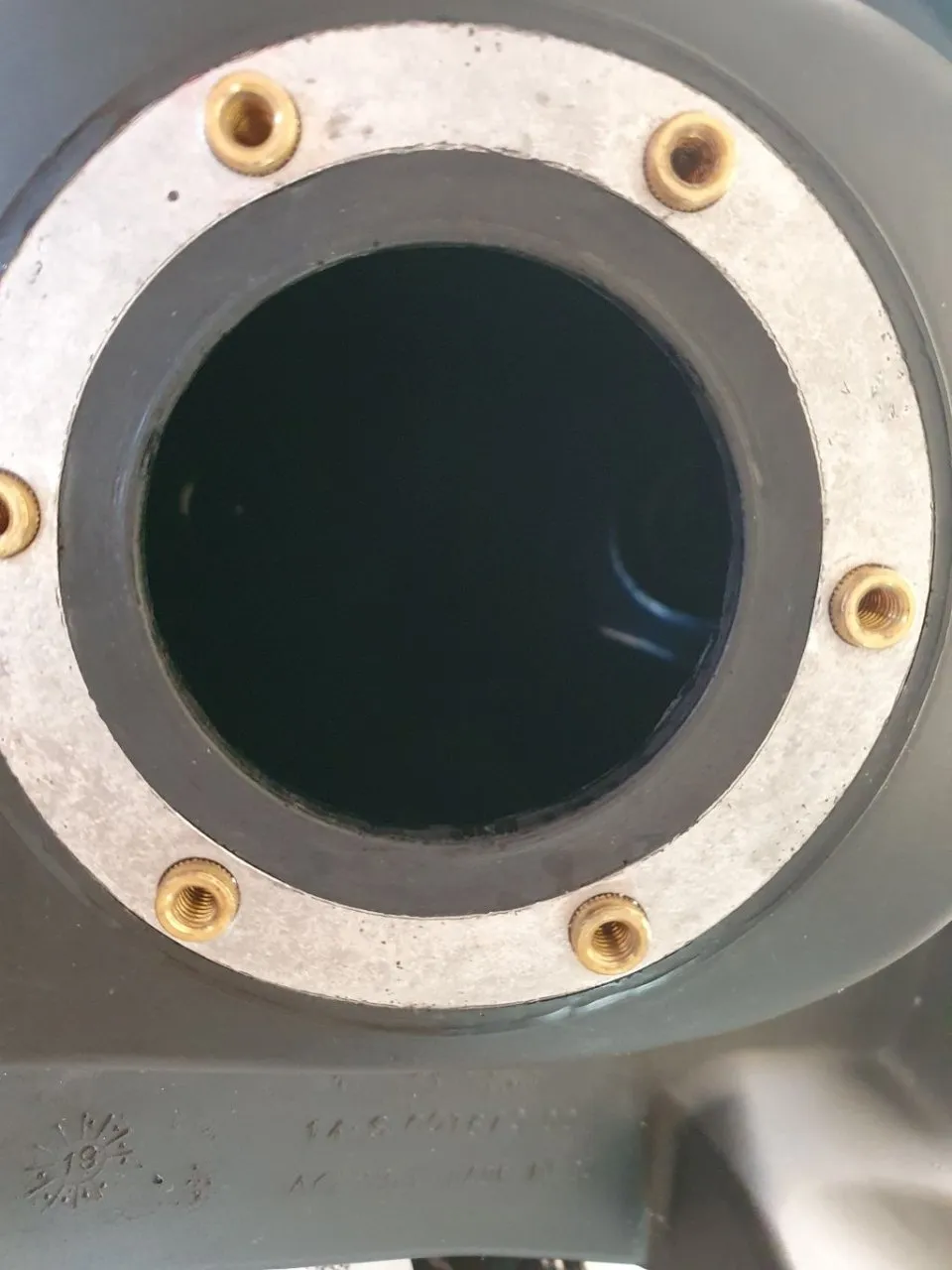

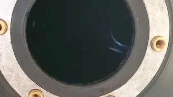

und überraschung : diese ist nicht zu einer pumpe von der crf 250 L kompatibel :twisted:
der innere teil des acerbis ist 7,1 cm. der plastik halter der benzin pumpe ist 7,5 cm - passt also irgendwie nicht zusammen :cry:
ich geb also auf das irgendwie passend zu kriegen - nachdem ich nun auch die artikel nummer des 2017/2019 tanks habe
https://marketing.acerbis.it/products/catalog-pdf/en/1/28/72 acerbis 0022925.090.700dann werde ich wohl den tank 2013 wieder verkaufen und mir den 2017 kaufen.
ja diese antwort kam "NACH" meiner order anfang dezember :cry:
zurückschicken will ich ihn nun auch nicht mehr - ich habe eine benzinpumpe mit halter usw bei ebay gefunden- hauptsache unten dicht- den rest kann ich anpassen 8-)

ich habe ein modell BJ 2019, hier passt der Tank erstmal so nicht :(
ich vermute ich brauche noch die benzin pumpe und aufnahme der 2017er ? -
