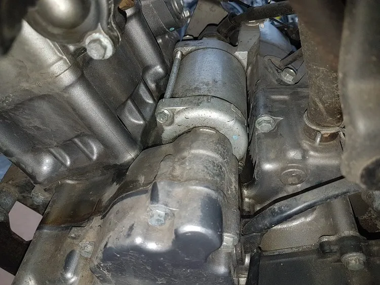

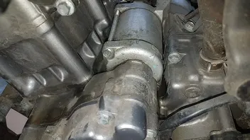

Und, wo wir gerade bei Bildern sind...
Dieser Tropfen mit dieser Farbe war zu sehen... und, was zum Geier ist das auf dem Bild mit der Markierung? Soll das so herausragen? Was ist das für eine Dichtung, oder sollte das nicht so sein und die Ausragung vielleicht nicht dort sein, wo der Pfeil hinzeigt? Könnte fast passen...
Danke euch.
Hey Lalü,
also, "braune" Feuchtigkeit ist es eher nicht. Wenn dann ist es eine feuchte Stelle die durch Dreck so wirkt. Natürlich sieht es auf dem Finger auch schwarz aus, aber das kann allerlei sein... Hast auf einer Felge vorne auch.. Abrieb und und und. Aber ich bin da echt mal vorsichtig und gewarnt, du kannst genauso Recht haben, dass das auch Öl oder so ist...
Nach der Verkaufsprobefahrt bin ich vorsichtigerweise nicht mehr selbst gefahren. Die Bilder jetzt sind Stand seit meinem Besitz, wie gesagt, hab bisher nie hinter die Verkleidung geschaut, geschweige denn, sie abgehabt. Weil auch nie ein Tropfen irggendwo zu sehen war, egal wann, wie ich gefahren bin und wo sie stand.
Eigene Testfahrt mache ich, wenn ich soweit mal alles gereinigt habe um dann schnell irgendwelche Flüssigkeiten, Laufspuren und Schmierstellen identifizieren zu können. Weil es heute und die nächsten Tage (Wochen) regnet/regnen wird, macht das wenig Sinn, da schmeiß ich mir ja Nass von allen Seiten gleich hin.Zur letzten Frage... da kam der Interessent mit nem neuen Preis... hätt ich aufgrund der Lage vielleicht machen sollen, war mir dann aber echt zu schwer ums Herz (hast dazu ne PM).
Na, dann hab ich mich als Laie ja total blamiert...... oh Gott oh Gott, peinlich peinlich :? :oops: .
Ja, wie du sagst, es hilft nix als sauber und troclen zu legen, zu fahren und dann zu schauen.
Danke dir aber für die Antwort und Hinweise, TOP! -

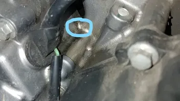

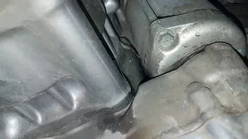

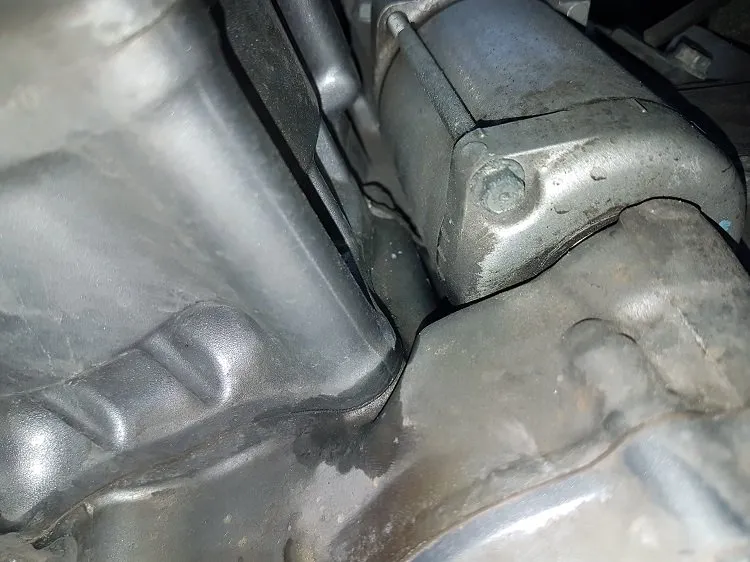

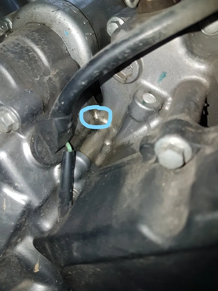

Hab jetzt nur Zerlegen und die sichtbaren 2 Stellen, an denen kleine Tropfnasen waren (kein Tropfen auf dem Boden seit 3 Tagen) trockengelegt.Ergebnis heute: Unterhalb des glaub Kupplungsgehäusedeckels wieder eine ganz kleine Tropfnase und an einer Stelle (müsste die Wasserpunmpe sein, bin aber totaler Laie) gab es auch wieder einen Mini Tropfen (blauer Kreis).
Muss jetzt einfach reinigen, trockenlegen und dann seh ich wohl Genaueres. Glaube aber so langsam, dass da echt ne Dichtung hinüber ist.
Die jetztigen Stellen sehen doch nach einer Leckage aus... was meint IHR? (ja, dreckig, aber war ja nie entkleidet bisher... :oops: )
