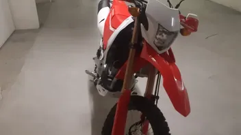

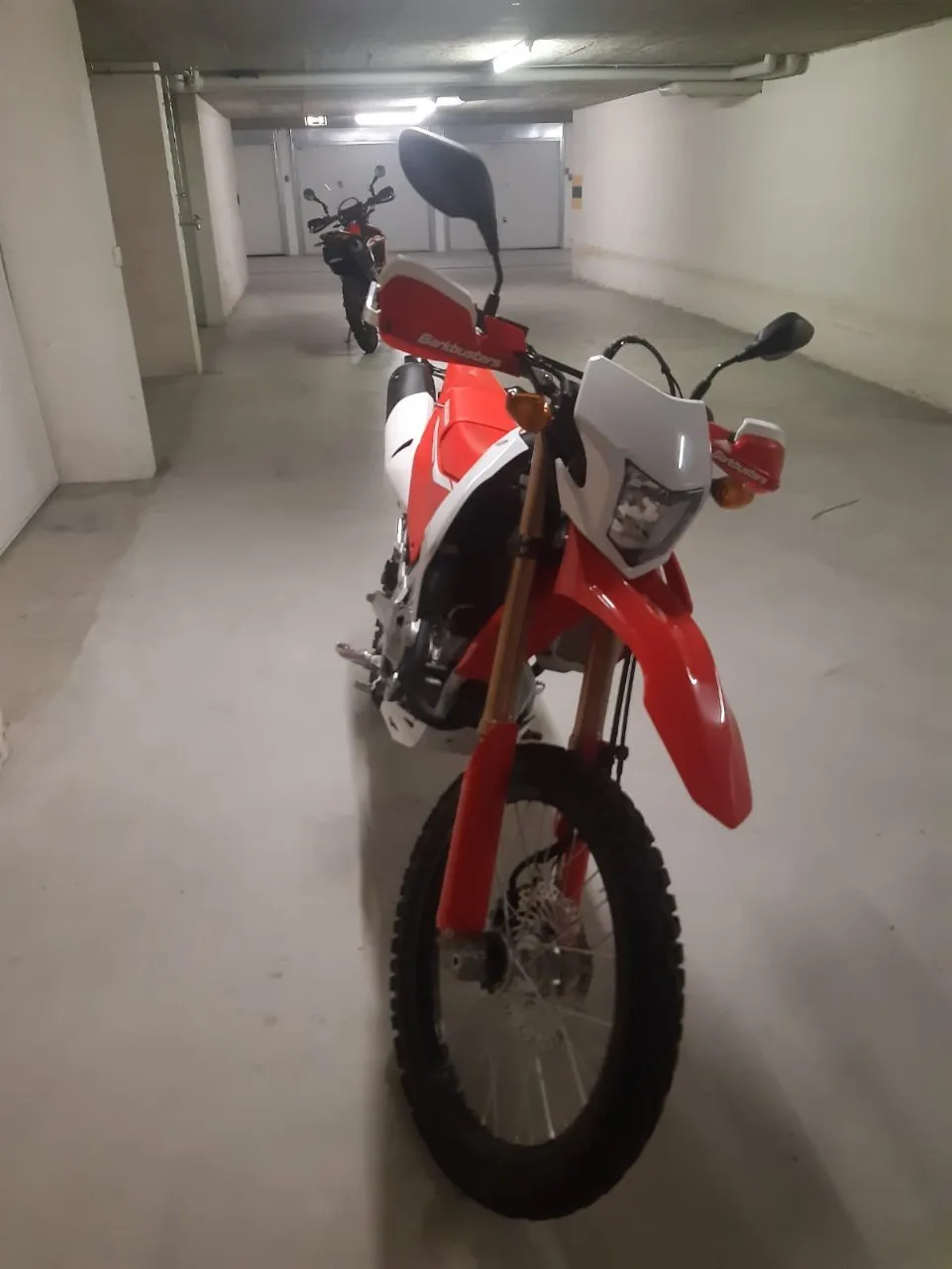

Habe an Meiner mal eine weiße Scheinwerfermaske angebracht, zur besseren Unterscheidung zu der von meiner Freundin. Dann ahb ich noch die Verkleidung vorne rechts in weiß gemacht, die links aber rot gelassen. Finde es einen witzigen asymetrischen Effekt, bin aber noch nciht sicher ob's bleibt.
Außerdem wurde eine Bashplate von Bikerzbits montiert und Barkbusters Handguards, die inn rot-weiß perfekt passen. -
