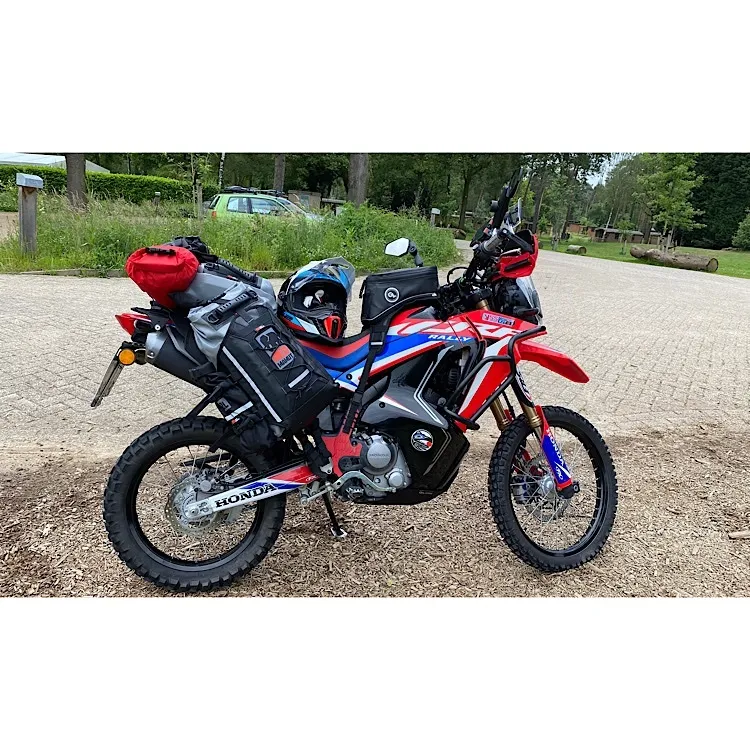

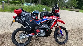

Das Gepäcksystem von Red Mamut hat sich bei mich sehr bewährt.

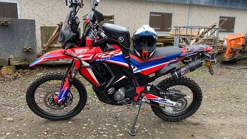

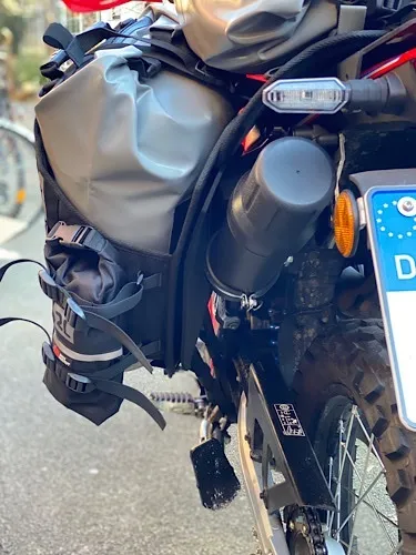

Die Toolbox passt super zur CRF. Kannst du auf dem 1. Foto sehen. Ist jetzt außerdem super stabil und rundet die linke Seite quasi wie ein 2. Auspuff ab. Ich nutze das Gepäcksystem Adventure von Red Mamut, welches fast identisch mit Mosko Moto ist.
Passt perfekt. -
Ich habe eine große Toolbox mit Schraubverschluss installiert. https://www.ebay.de/itm/2256954312…emis&media=COPY
Passt alles rein was ich brauche. Befestigt mit einer Rohr-Schraubklemmschelle
https://qpool24.com/2-stueck-schra…qBoCxmgQAvD_BwE
Und einem Aluwinkel. Man kann sogar das Helmschloss weiter verwenden. -

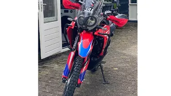

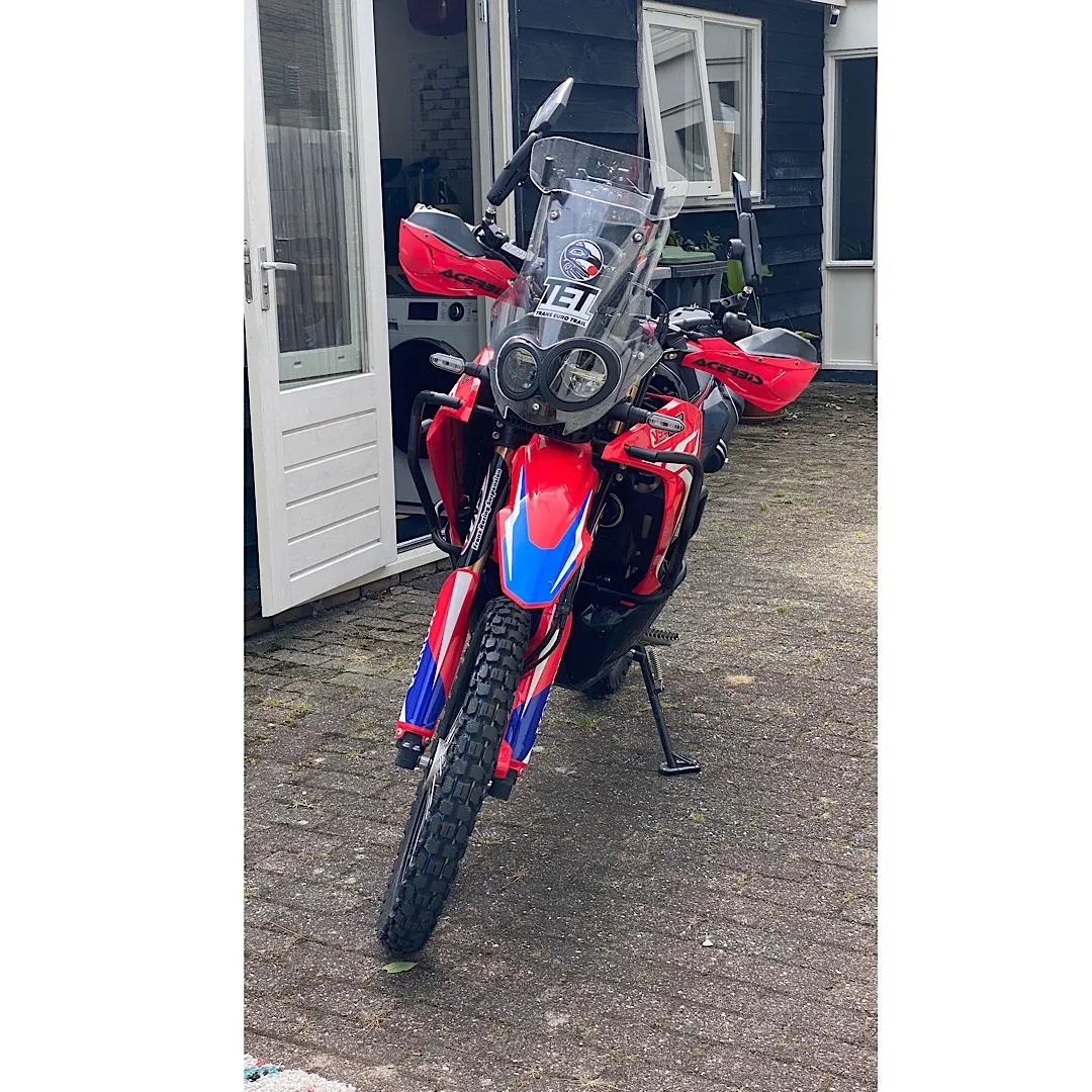

Wilbers Federbein, YSS Cartridge und Federn vorne, Outback Motortek Motorschutzplatte und Sturzbügel, Rally Raid Gepäckträger, MotOK Comfort Sitzbank, runde Werkzeugbox, Tiny Tail Kennzeichenhalter, Magnet Ölablassschraube Drahtgesichert, Rally Raid Seitenständerverbreiterung, MRA Spoilerscheibenerhöhung, SW-Motech Spiegelerhöhung und -verbreiterung, USB-12V Buchse 1A+2A, Gabelgleitrohrschutz, Voigt Lenkererhöhung, Magura Lenker, Acerbis Handprotektoren, kurze Lenkerhebel, Double Take Adventure Spiegel, Kewig Handyhalterung RAM, DNA Liftfilter, Giant Loop Diablo Tankrucksack, Red Mamut Adventure Satteltaschensystem, Kriega OS-12 Zusatztasche -
