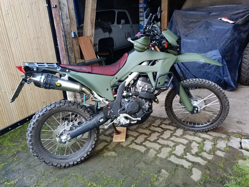

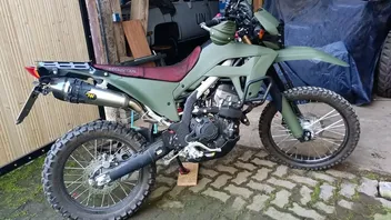

…die Idee der Umlackierung ging mir auch durch den Kopf. Nach kurzer Überlegung habe ich mich für die Sprühfolie entschieden, vor allen da diese Rückstandslos zu entfernen ist und die Originalität bleibt trotzdem bewahrt und bittet zusätzlich noch einen gewissen Schutz.
Die Wahl fiel auf mehrere Dosen schwarzer Sprühfolie und als Endanstrich eine Dose Kunstharzfarbe RAL 6031 Bronzegrün BW einfach. :D Wenn ich mich dann sattgesehen habe kann ich die wieder umfolieren oder in Original belassen. Und – ja Benzin mag die überhaupt nicht – also Obacht geben…

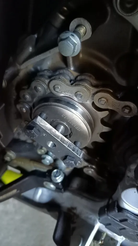

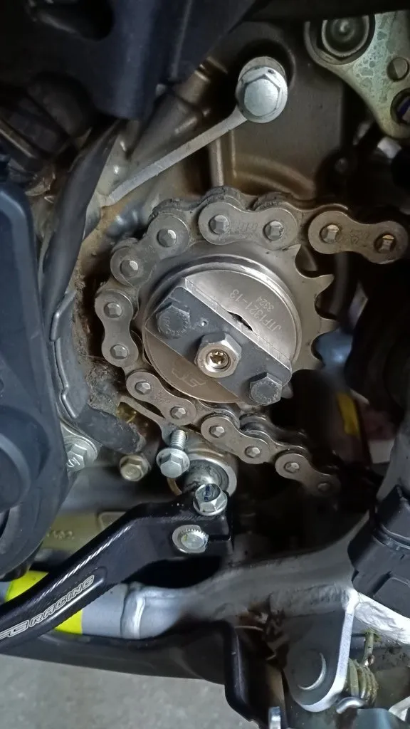

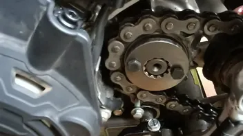

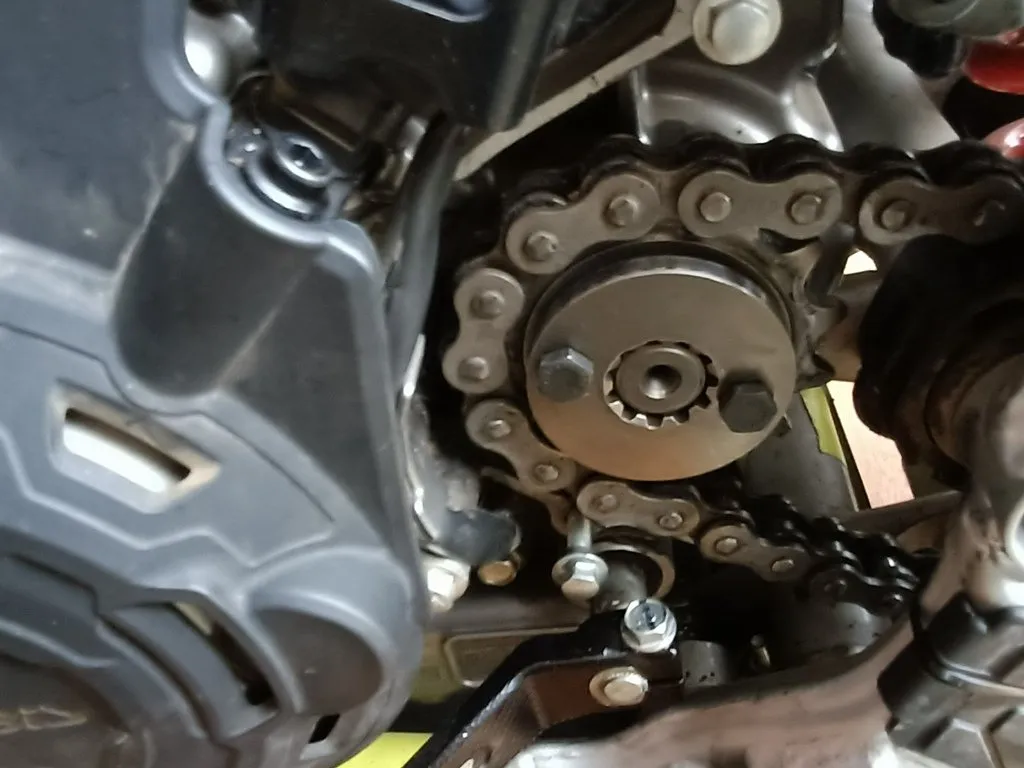

Habe unsere Ritzel heute auch fertig bekommen. Alles schön aus Edelstahl - soll ja nicht gammeln. Spiel ist komplett weg.
Die erste Ausführung hatte ich auch teils aus VA - aber bei der Schmiere dort am Ritzel, an der Stelle wird nichts rosten. Und - hin und wieder mal überprüfen ob noch alles fest sitzt!
WorldEater ich denke das kann man(n) vernachlässigen. Das Einzige was ich beachten würde, dass es keine große Unwucht geben sollte. Also alles ordentlich abdrehen und Einigermassen Einnorden...

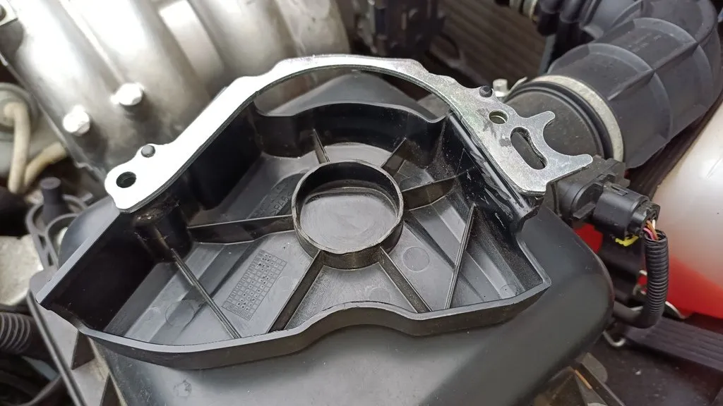

…und noch was - die Ritzelabdeckung muss nur geringfügig angepasst werden. In der Mitte das Runde Plastik bis zu den Querstegen abfräsen reicht völlig aus, da schleift nix, wurde in der Praxis schon erfolgreich getestet.

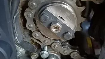

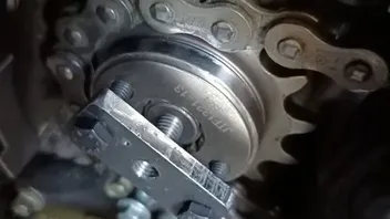

Ich hab das Ritzel-Thema jetzt noch mal leicht geändert und anstelle der M6 eine M8 (Spitz) Madenschraube genommen und die anschließend gekontert. Die M8 hat eine größere Auflagefläche in der GAW kann nicht schaden.
Genau so ist der Aufbau. Das kleine Blech ganz außen mit der Madenschraube zieht dann noch das Sicherungsblech nach außen gegen die Nut d.h. die Madenschraube drückt auf die Ausgangswelle und zieht damit eben das ganze Paket nach außen.
...und verhindert zusätzlich durch die Verspannung ein Stück weit die Taumelbewegung.

Die Gewinde konnte ich allerdings mit meinen Metallbohrern nicht aufbohren. Da muss ich mir noch was überlegen.
Da gebe ich Dir mal einen Tipp - nimm einen M6 Steinbohrer (Widia Spitze) schleif da mal ne leichte Steigung rein und mit Ölkühlung geht der locker rein… ;)
Hi Nosti, alles klar verstanden. Wenn bei mir die neue Welle reinkommt, werde ich auf jeden Fall ein M6 Gewinde in die neue Welle schneiden lassen. Gruss Reiner
Gude Reiner - also wenn die Welle noch nicht eingebaut ist und Du die Möglichkeit hast ein Gewinde da rein zuschneiden, dann würde ich ein M8 Gewinde bevorzugen...
nosti562 Sehe ich richtig, dass die Stärke des vorderen Ritzels auch runtergedreht wurde?
Leider benötigt man für beide Varianten einen Schlosser der einem die Teile drehen kann.
Das Ritzel wird nur vom Durchmesser kleiner gemacht die Original Stärke ca. 7mm habe ich so gelassen. Das Material ist Sau hart dein Schlosser wird dir sagen mit einem 2ten Auftrag brauchst nicht mehr kommen. Wir haben das auf der Drehbank mit einer Flex bearbeitet Sonderlösung ist nicht so ohne, aber machbar.
