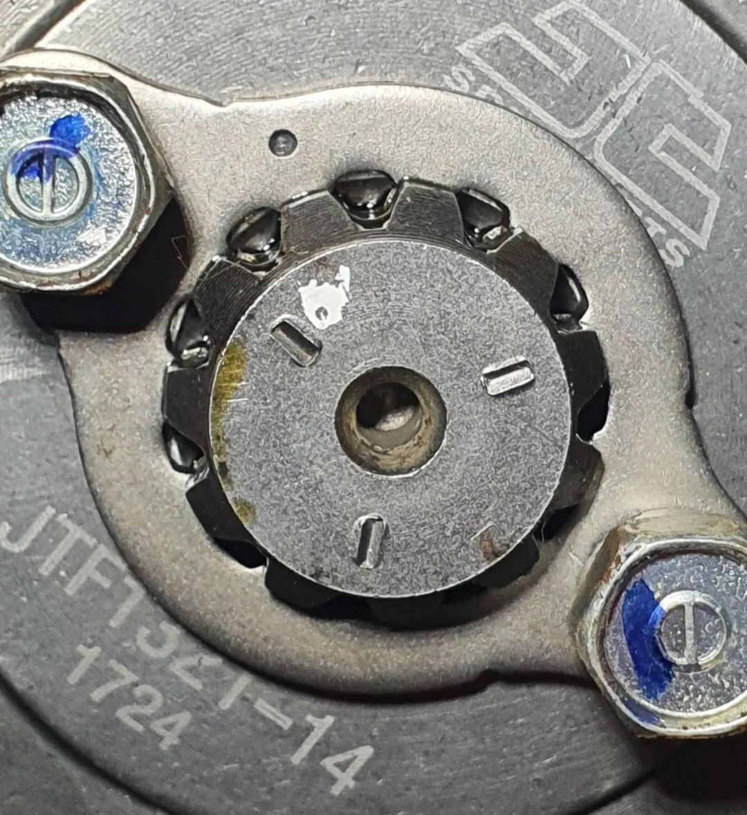

    Übrigens war der Tip mit den Billo-M42-Bohrern von Amazon gut.
    Hab noch eine Ritzelsicherung für ne Suzuki gemacht und insgesamt für 5 Löcher 2 Bohrer gebraucht. Hatte den Kram in der Ständerbohrmaschine gebohrt. Mit ständigem an- und absetzen und gleichzeitiger Kühlung mit Druckluft und Öl gings einigermaßen gut, aber die Ritzel sind schon brutal hart. Wahrscheinlich hätten die Bohrer mit weniger Druck, also noch langsamer gebohrt, noch länger gehalten.
    Das Ritzel hatte ich so abgeschliffen:
    Zähne mit der Flex abschneiden. Ritzel in Flex einspannen, Flex wiederum einspannen, langsam laufen lassen und mit zweiter Flex und Schruppscheibe dann das Ritzel zart abschleifen.
    Nicht zur Nachahmung empfohlen, hat aber 1A funktioniert. :lol:

    hab mein Ritzel gestern mit Loctite 638 verklebt. Das Zeug ist mittelviskos und lies sich wie eine Paste verstreichen.
    Zentrierung mittels Kupferdrähten habe ich mir gespart, da ich das Ritzel vorher schon mit einem 2. Sicherungdblech geklemmt hatte, sodass das Sicherungsblech mit zarten Schlägen auf einen Durchschlag in Position gebracht werden muss.
    Seitliches Spiel sollte domit ausgeschlossen sein und Höhenschlag auch, da das Ritzel einfach top passt.
    Ich lass die Masse noch bis morgen aushärten und fahre dann mal ne Runde.
    MOS2-Paste wird sicherlich helfen, aber wenn ein Problem mit der Wellenhärtung vorliegt, wovon ich ausgehe, dann wird allein das in Kombination mit dem "Festsetzen des Ritzels" im Falle einer schlechten Welle wohl nicht ausreichen, da immer noch eine gewisse Wechselbelastung auf die Zahnflanken ausgeübt wird.
    Passungsrost kann man mit MOS2 engegewirken, aber nicht dem verbleibenden radialen Spiel.
    Durch die Verklebung sollte dieses Spiel eliminiert werden können und der Klebstoff beugt auch Passungsrost vor.

    Nutzer "Rominator" empfiehlt das Verkleben mit Loctite, Typ je nach Spiel, gerade bei vorgeschädigten Wellen, siehe Seite 2.
    Zum Verkleben noch hierzu:
    https://www.africatwin.de/phpbb_x/viewto…rkleben&start=0
    Generell wird eher Loctite 638 empfohlen, bei stärker verschlissenen Wellen das 660.
    Scheint zu funktionieren.

    Aus meiner Sicht hat man jetzt 2 Optionen:
    1) Möglichst spielfreies Ritzel verbauen, Relativbewegung eliminieren, Verzahnung mit GN Plus Paste schmieren und Ketteneinstellung penibel beachten.
    oder
    2) Anstatt GN Plus Paste:
    Loctite 648 bei intakter Welle
    (Spaltüberbrückung bis 0,15mm)
    https://www.henkel-adhesives.com/de/de/produkt/…ctite_6480.html
    Loctite 638 bei leicht beschädigter Welle
    (Spaltüberbrückung 0,15-0,25mm)
    https://www.henkel-adhesives.com/de/de/produkt/…ctite_6380.html
    Loctite 660 bei stärker beschädigter Welle
    (Spaltüberbrücklung 0,25-0,5mm)
    https://www.henkel-adhesives.com/de/de/produkt/…ctite_6600.html
    oder
    3) wie (2), nur mit Stahleinlagen dazwischen (falls gar nichts mehr geht)
    Was meint ihr?
    Schmieren (1) oder kleben (2)?
    Als "tip top Lösung" in den Kreisen der größeren CRF gilt das "KK bikes Superpinion", oder user "Stefter" aus Frankreich (https://www.atoc-moto.com/forumm/), welcher Spezialritzel hat anfertigen lassen.

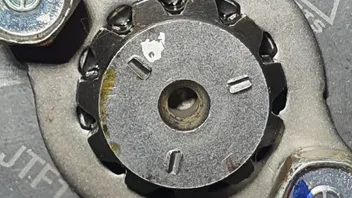

    Wenn ich das 8000km Bild von kallehard sehe frage ich mich ob das Originalritzel mit Spiel nicht vielleicht doch besser ist wenn die Kettenlinie nicht perfekt in einer Linie ist?
    Will da bestmöglich Vorsorge betreiben und hatte schon nach einem JT Ritzel gesucht, frage mich aber ob das wirklich besser ist wenn der starke Verschleiß von Reiner mit spielfreiem Ritzel entstanden ist…
    Das AT Ritzel wäre mir auf jeden Fall das Geld wert falls es was gibt.
    Habe mir da schon Gedanken gemacht, ob man nicht 2 Ritzel (beim äußeren Zähne entfernen) verschweißen kann mit Abstandhalter, beim Abstandhalter einen Teil frei lässt um geschraubt einen Halter einstecken zu können, der in die Rille der Welle passt. Axial dürfte die Belastung ja nicht sooo hoch sein? 2Streifen ca.15mm vielleicht?
    Was meinst Du damit? Ich sehe hinten in der Ecke einen kleinen Grat stehen. Gefahren wurde bis dato mit dem Originalritzel, was scheibar nicht vor Verschleiß schützt.
    Festverschraubte Ritzel (wie KTM und viele andere) haben ja jetzt nicht mehr Probleme, als wie sie hier bei der Honda sehen. Meine alte Suzuki DR650 hat übrigens die gleiche Ritzelsicherung wie die CRF300L, von Verschleiß keine Spur.
    Reiner hatte sowohl ein Originalritzel, als auch ein JT-Ritzel gefahren (so meine ich, falls ich nicht wieder verwirrt bin.
    Der Exitus kam so oder so.
    Tobi hat auch original und JT gefahren und konnte wohl keinen Unterschied im Verschleiß feststellen.
    Was ist also das Beste? Ich weiß es nicht, aber die Ritzeldiskussion wurde wohl auch so in diversen anderen Foren zu anderen Modellen geführt, letztlich konnte aber keine eindeutige Kausalität zwischen Original- und Zubehörritzel und Härte der Ritzel zur Welle hergestellt werden.
    Auch die immer wiederkehrende Aussage, dass die Ritzel in dieser Welle-Nabe-Verbindung ein "Verschleißartikel" seien, halte ich für Unsinn.
    https://de.m.wikipedia.org/wiki/Passverzahnung
    "Weil die Verbindung nicht statisch bestimmt ist, wird eine hohe Fertigungsgenauigkeit verlangt, damit möglichst alle Flanken (bei kleiner elastischen Verformung) an der Übertragung beteiligt sind."
    Aus meiner Sicht ist die logische Schlussfolgerung: So wenig Spiel wie möglich. Gerade radial macht Spiel keinen Sinn was soll das bringen? Dass die Zahnflanke des Ritzels ständig auf die Zahnflanke der Welle klopft, wenn man beispielsweise über Schotter fährt, oder eben bei jedem Lastwechsel?
    Radiales Spiel bedingt, bei der Ritzelbefestigung mit axialem Spiel, die Möglichkeit zum Taumeln, was mancherorten auch als "Ausgleich für nicht ideale Kettenflucht" gesehen wird. Ich halte das für weit weg von der Wahrheit. -Falls- ein Ritzel mit Spiel eine schiefe Kette ausgleichen -soll-, so würde das bedeuten: Das Ritzel steht, soweit es das Spiel erlaubt, schräg auf der Verzahnung. Somit überträgt nur ein winziger Teil des Ritzel die gesamte Kraft (stimmt nicht ganz, da sich durch Krafteinwirkung das Ritzel wieder etwas geradezieht). Man erreicht also eine Kerbwirkung außen oder innen an der Wellenverzahnung. Diese wird sich immer weiter fortsetzen, bis Ritzel und Welle sich "eingeschliffen" haben. Schlimmsterweise soweit, dass die gehärtete Schicht der Welle aufgebracht ist. Dazu kommt dann noch, dass eine Kette nicht rund läuft, sondern aufgrund der Glieder immer etwas "eckig". Das verschlimmert das Taumeln dann noch zusätzlich.
    Wenn kein Spiel vorhanden ist, geht' eben mehr auf Kette und Getriebezahnräder. Ersteres verschleißt zumindest sowieso und die Getriebe scheinen ja unauffällig zu sein.
    Warum das Hondaritzel mehr Spiel hat, als ein JT? Keine Ahnung.
    Vielleicht wird kostensparender hergestellt und mit größeren Toleranzen, oder es hat einen technischen Grund.
    Wer fragt mal bei Honda nach? ;)
    Mir ist aber wie gesagt Rost auf allen Zahnflanken in Kraftrichtung aufgefallen, welchen ich weggeschliffen habe (siehe Bild).
    Auch das JT-Ritzel war nach ca. 1 Woche schon an den entsprechenden Stellen rostig. Habe es deswegen mit massig Molykote GN nach der Reinigung wieder eingebaut.
    Ich denke, dass diese Korrosion maßgeblich für die Zerstörung der Welle ist.
