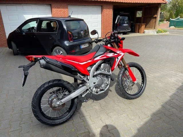

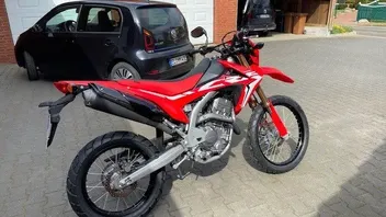

    Morgen werden meine Trail Rider endlich montiert 😎👍
    Nur wieviel Reifendruck sollte man mit den Reifen fahren? Ich denke, dass die Werte für die originalen Reifen (vo+hi 1,5 Bar) zu niedrig sein werden oder?
