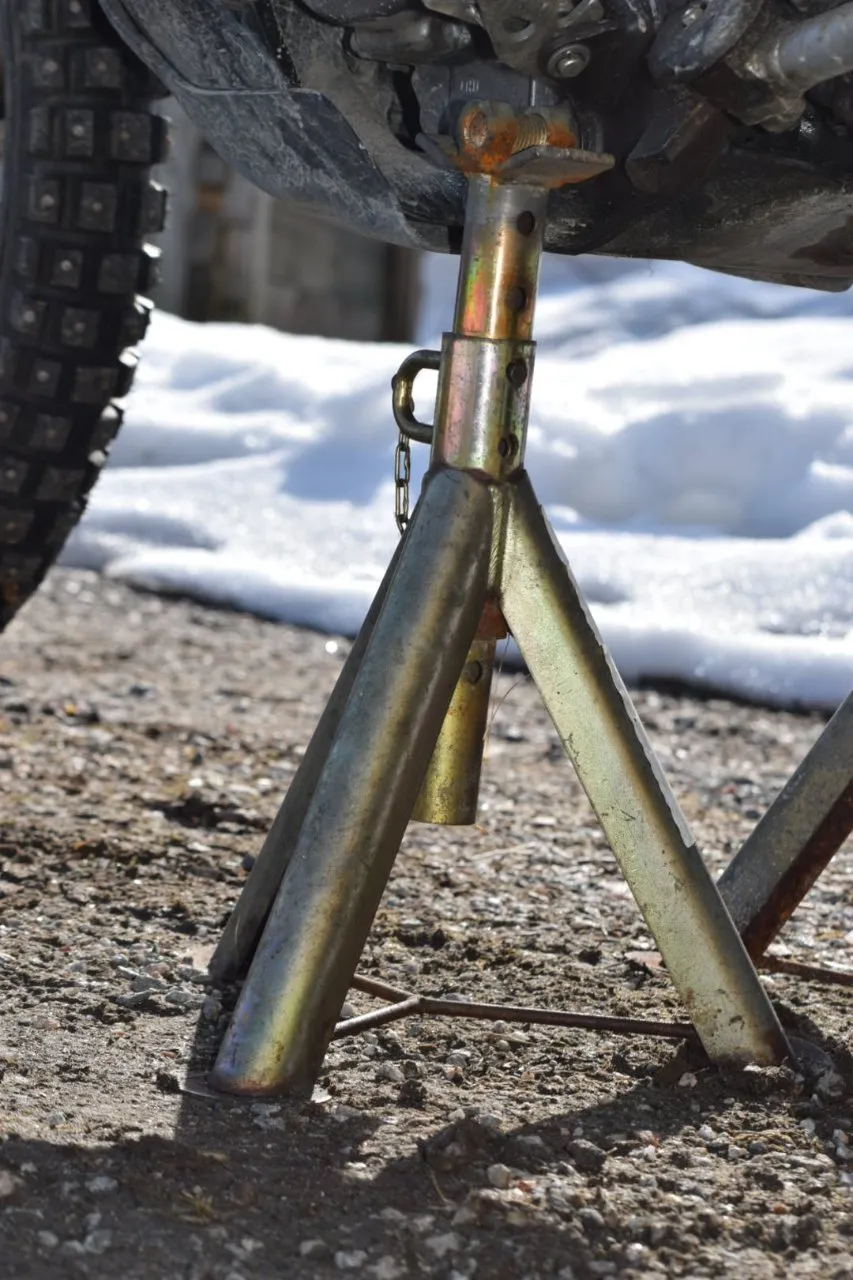

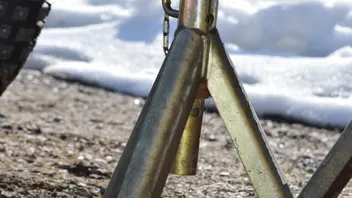

Das Gerät muss ich nachbauen, Roland! Mit Hilfe von einem Schweisser habe ich zwei Böcke umgebaut. M12 Gewindestangen festgeschweisst, mit Gummi ummantelt. Die CRF rauf- und runterkriegen ist einfach. Die Höhe ist begrenzt. Und das Ganze ist doch sehr rustikal....
