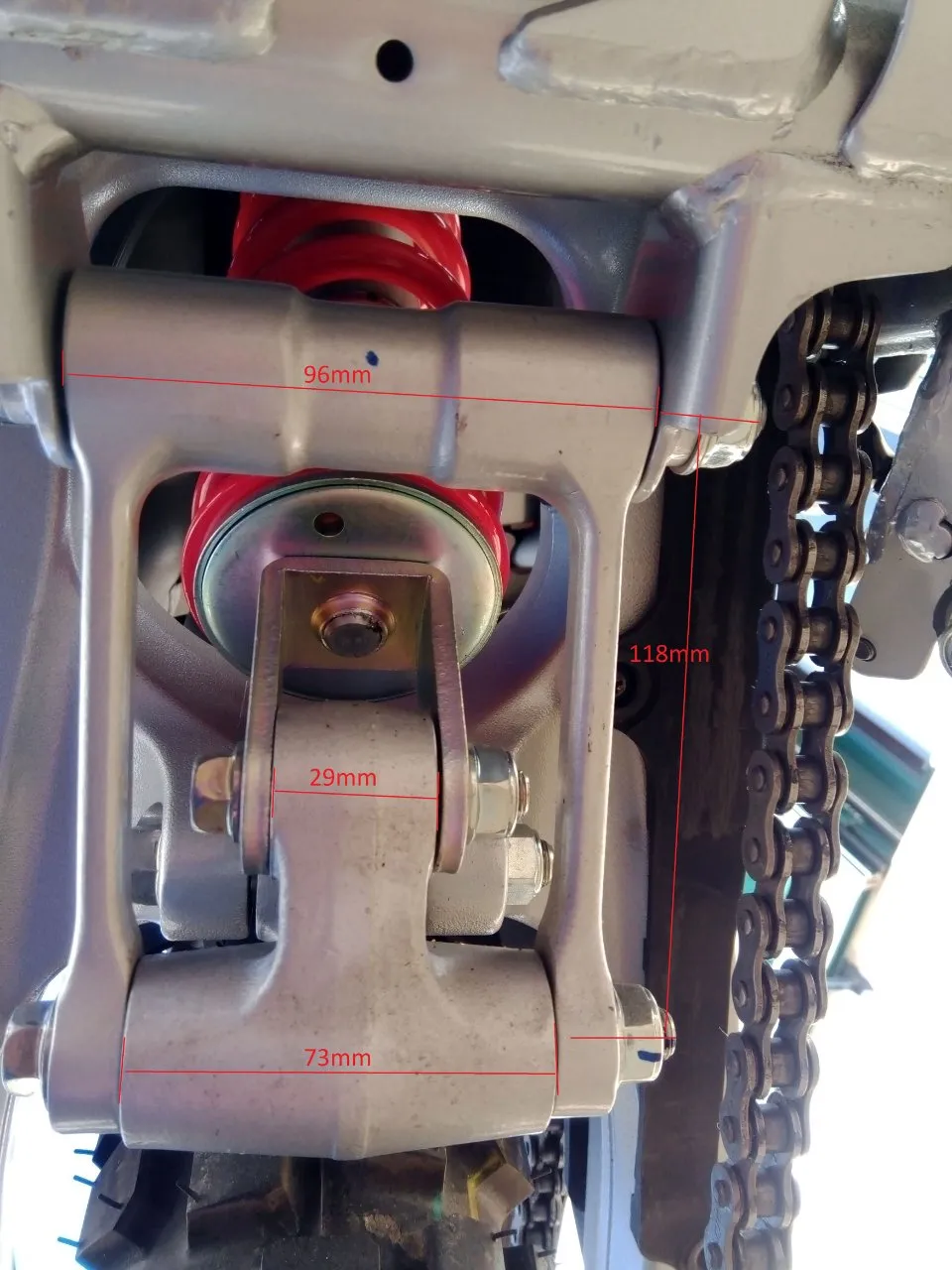

Hier das zweite Bild:

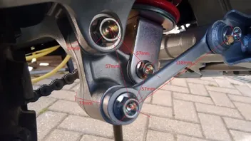

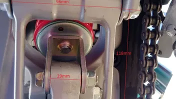

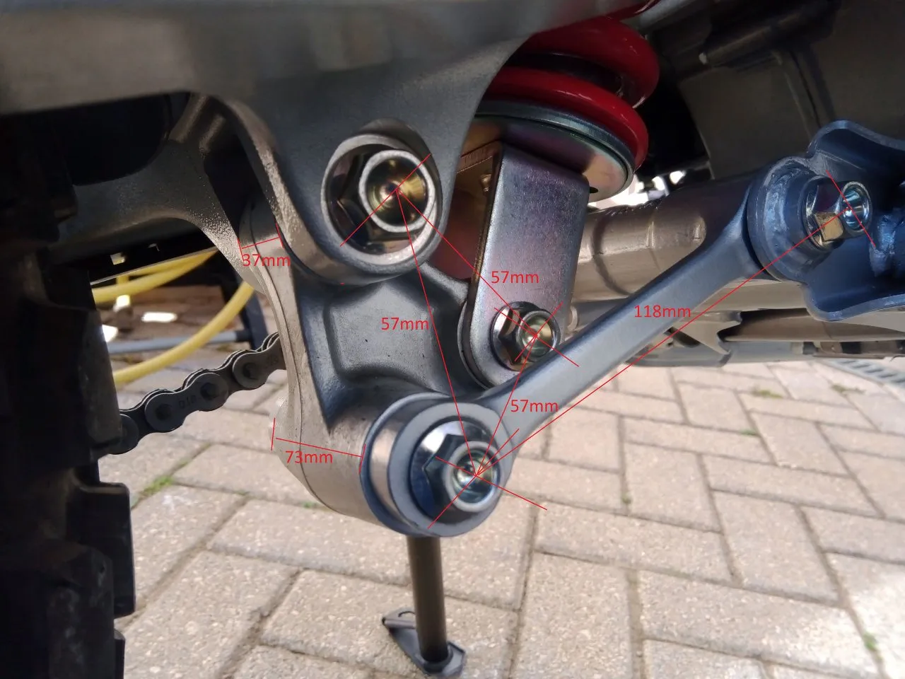

ich habe am Montag meine CRF300L bekommen. Die erste in Portugal wo ich wohne. Ich wollte eine leichte wendige
Maschine die aber überwiegend auf befestigtem Terrain bewegt wird. Manchmal auch am Strand und Feldwegen aber überBaumstämme springen war mal vor vierzig Jahren.
Mir ist sie etwas zu weich und 50mm tiefer kämen meiner Beinlänge entgegen.Mir schwebt ein härteres und kürzeres
Federbein im Heck vor. Vorne könnte ich die Gabelrohre 20mm nach oben schieben oder eine kürzere Feder einbauen.
Ich hatte zuerst nur an eine Tieferlegung gedacht, habe mich aber jetzt für ein härteres und tieferes Federbein entschieden.
Die Hersteller Wilbers, Öhlins und YSS haben keine im Programm.
Für die CRF250L gibt es ja jede Menge Möglichkeiten. Jetzt weiß ich nicht ob es Bauart bedingte Änderungen gab oder
ob nur noch keine Gutachten verfügbar sind. Letzteres wäre mir egal, da es in Portugal für Motorräder unter 300CCM kein TÜV gibt.
Ich würde mich freuen, wenn jemand meine Bemaßung mit der einer 250er vergleichen kann und ob sich etwas an der Anlenkung der Schwinge / Federbein verändert hat. Anbei 2 Bilder.
Die Länge des Federbeins von Auge zu Gabel beträgt 410mm.
Vielen Dank im Voraus und beste Grüße aus der Algarve
Detlef
