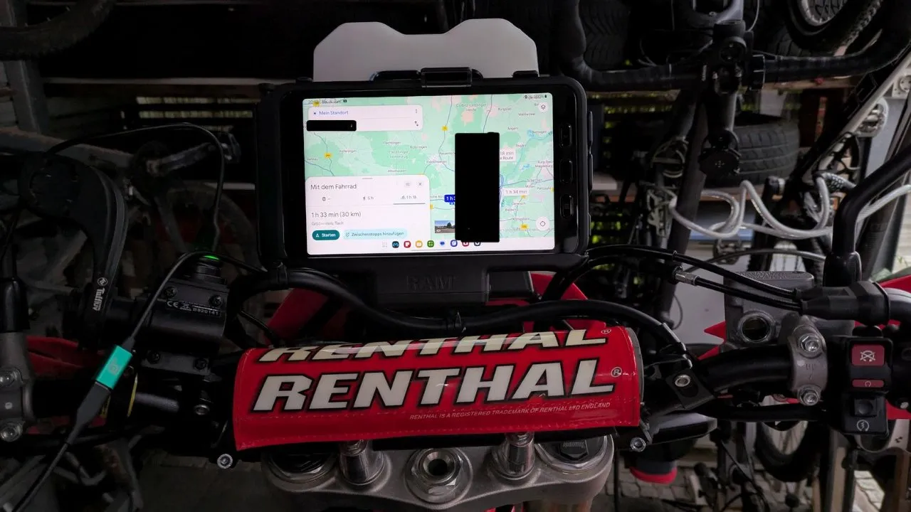

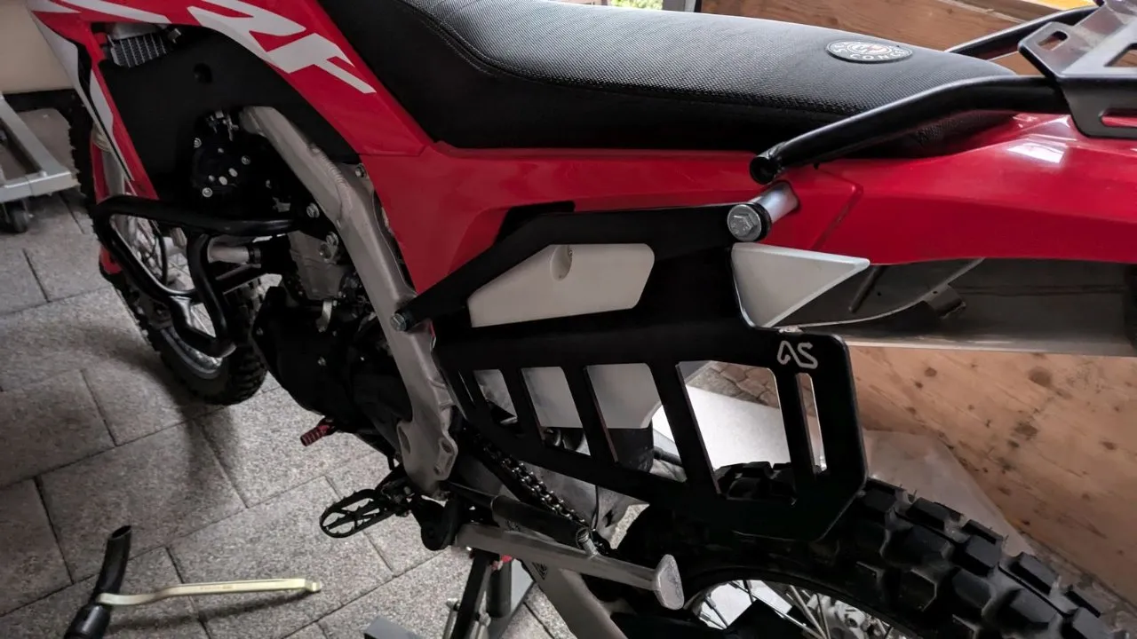

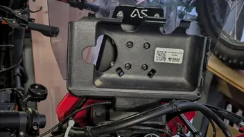

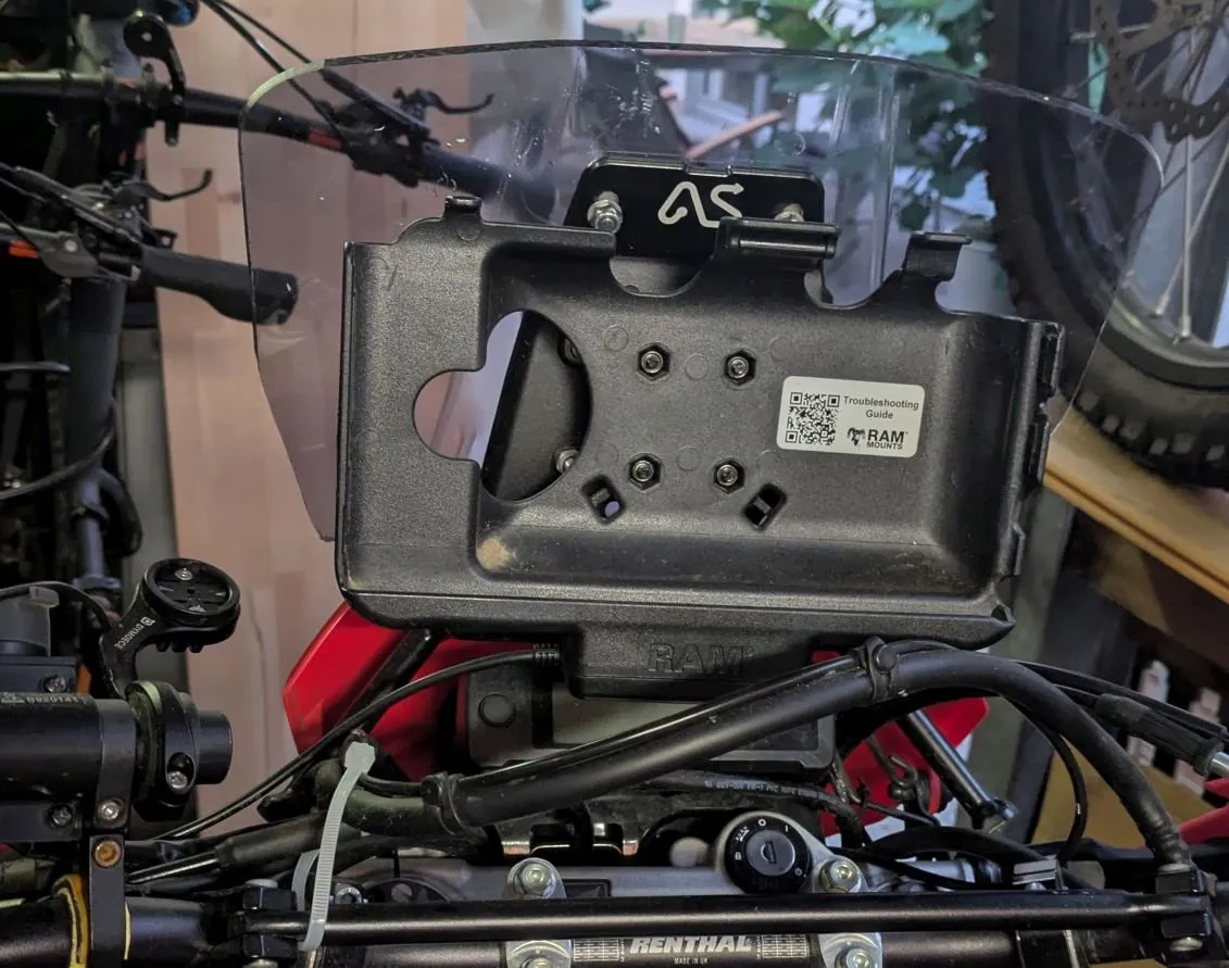

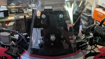

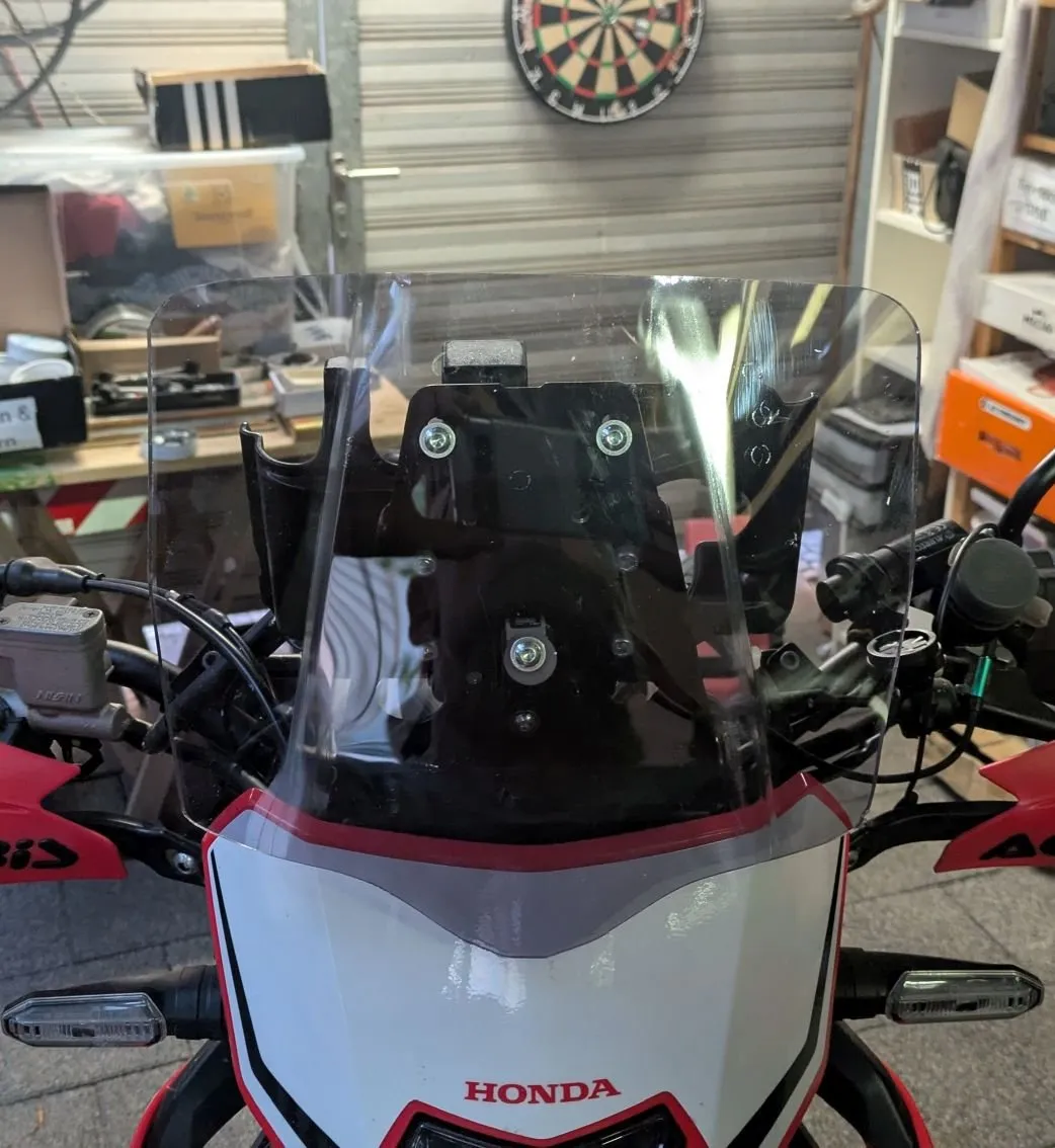

    Der hintere "Basis-Halter" ist das Windschild - wie man auf dem einen Foto sehen kann - von AS - AdventureSpecs (GB). Da kommt dann noch eine kleine Montageplatte dazwischen (auch von AS) und der Halter für das SAMSUNG ACTIVE 5 Tablet ist von RAM Mounts EZ-Roll'r Schutzhülle für Samsung Tab Active3 & Active5 (RAM-HOL-SAM60CPU)
    https://www.monitorhalterung.de/ram-mounts-ez-…fMaAujiEALw_wcB
    Das Windshield ist bei AS noch erhältlich:
    https://www.adventurespec.com/shop/adventure…9#attr=118,1641
    Hier im Forum wurde berichtet (Forumsmitglied "Kutter"), dass die Teile von AS öfter mal "den Geist aufgegeben", kann ich noch nix zu sagen, da zu wenig km damit unterwegs gewesen.

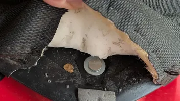

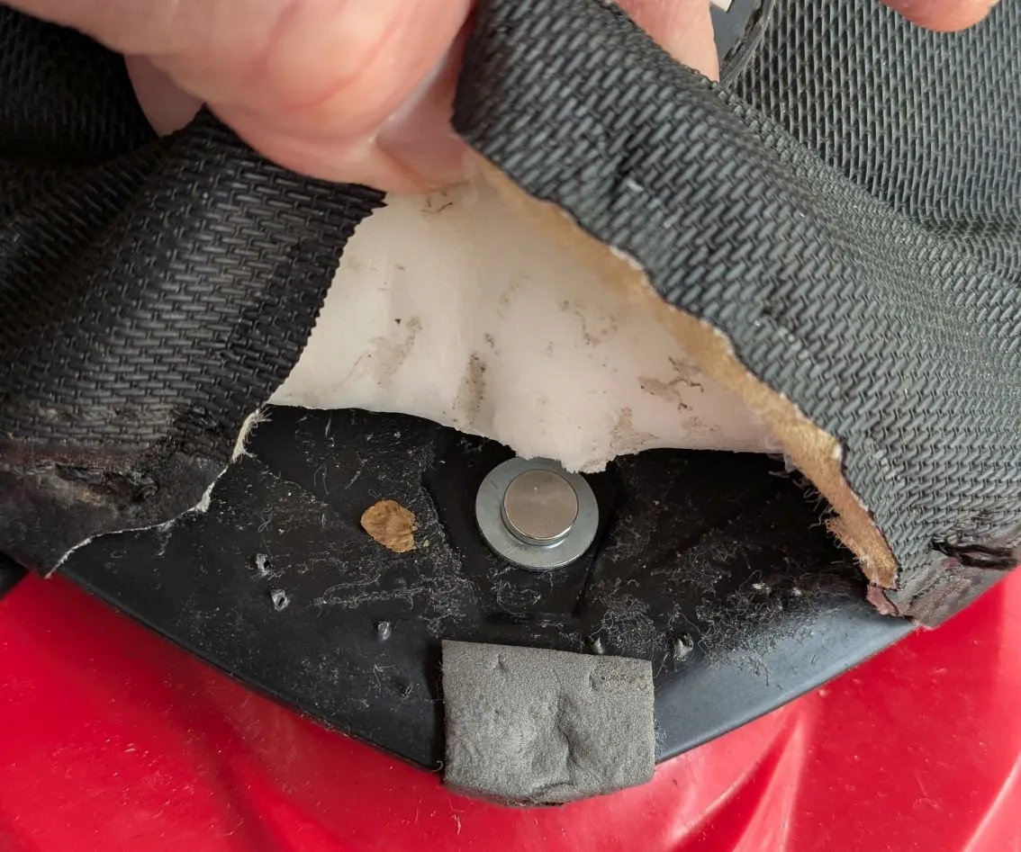

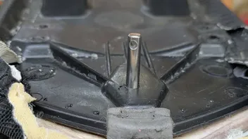

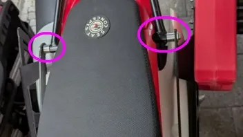

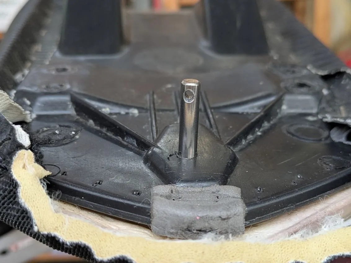

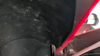

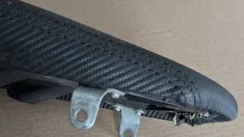

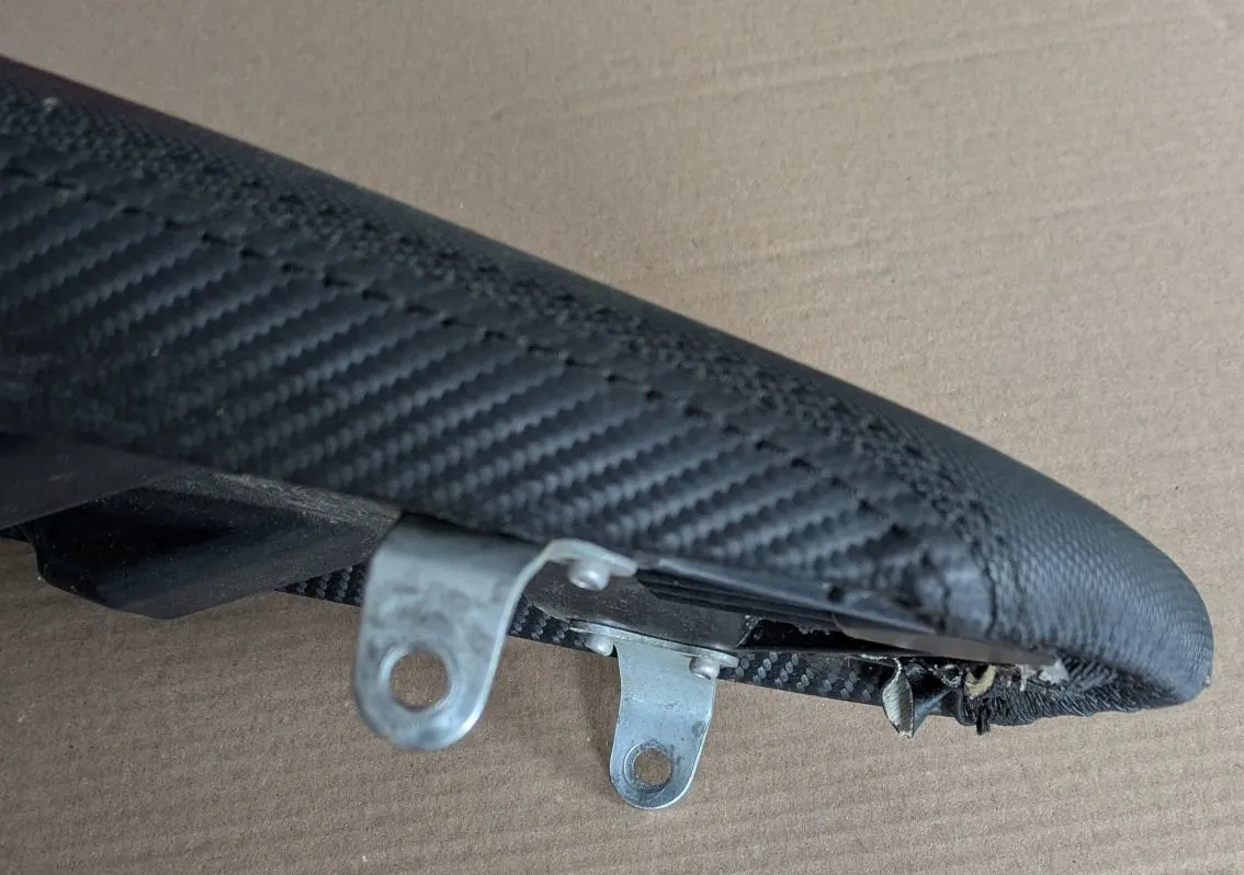

    Ich habe noch was an der Sitzbankbefestigung geändert:
    die 2 Haltelaschen auf der Unterseite hab ich entfernt und das Polster gelöst, um dann durch die Sitzbank-Unterkonstruktion und den Radlauf /Schutzblech ein Loch zu bohren. Da kam dann ein Bolzen durch und der Wird im Radlauf mit einem Federsplint gesichert. Jetzt muss ich die Schrauben des Siderack/Gepäckträger nicht mehr rausdrehen, um die Sitzbank abnehmen zu können.

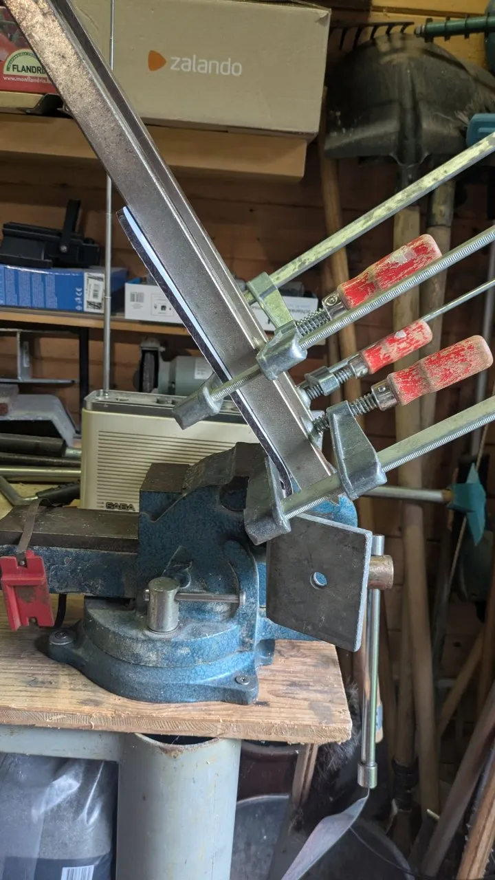

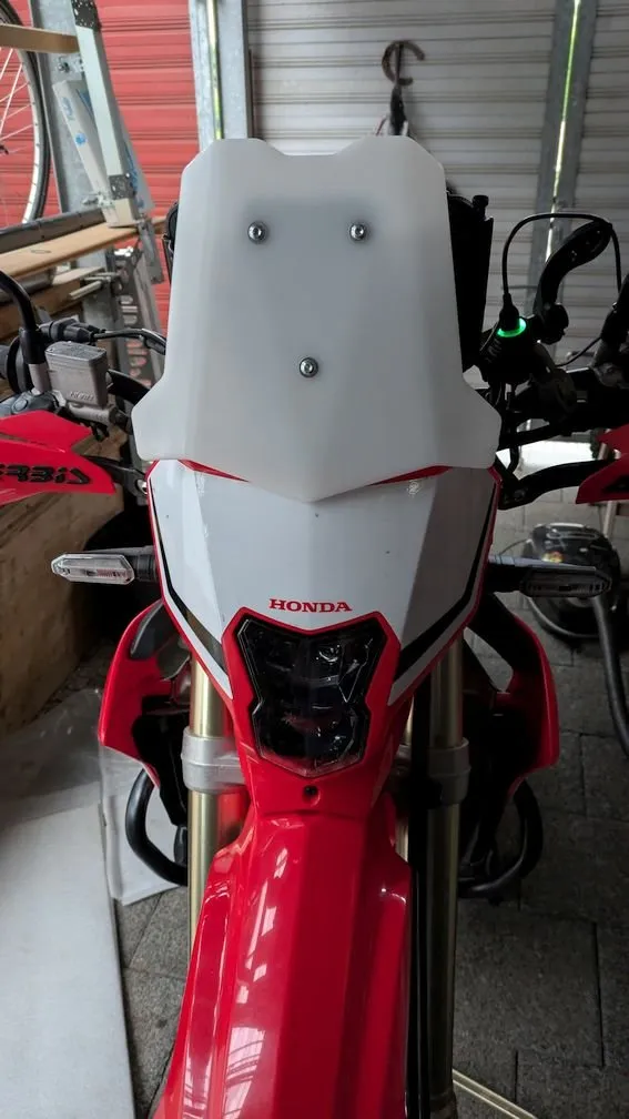

    Und mein selbst gebautes Windschild ist auch fertig. Das von AdventureSpecs war mir zu klein, um das Tablet zu schützen.

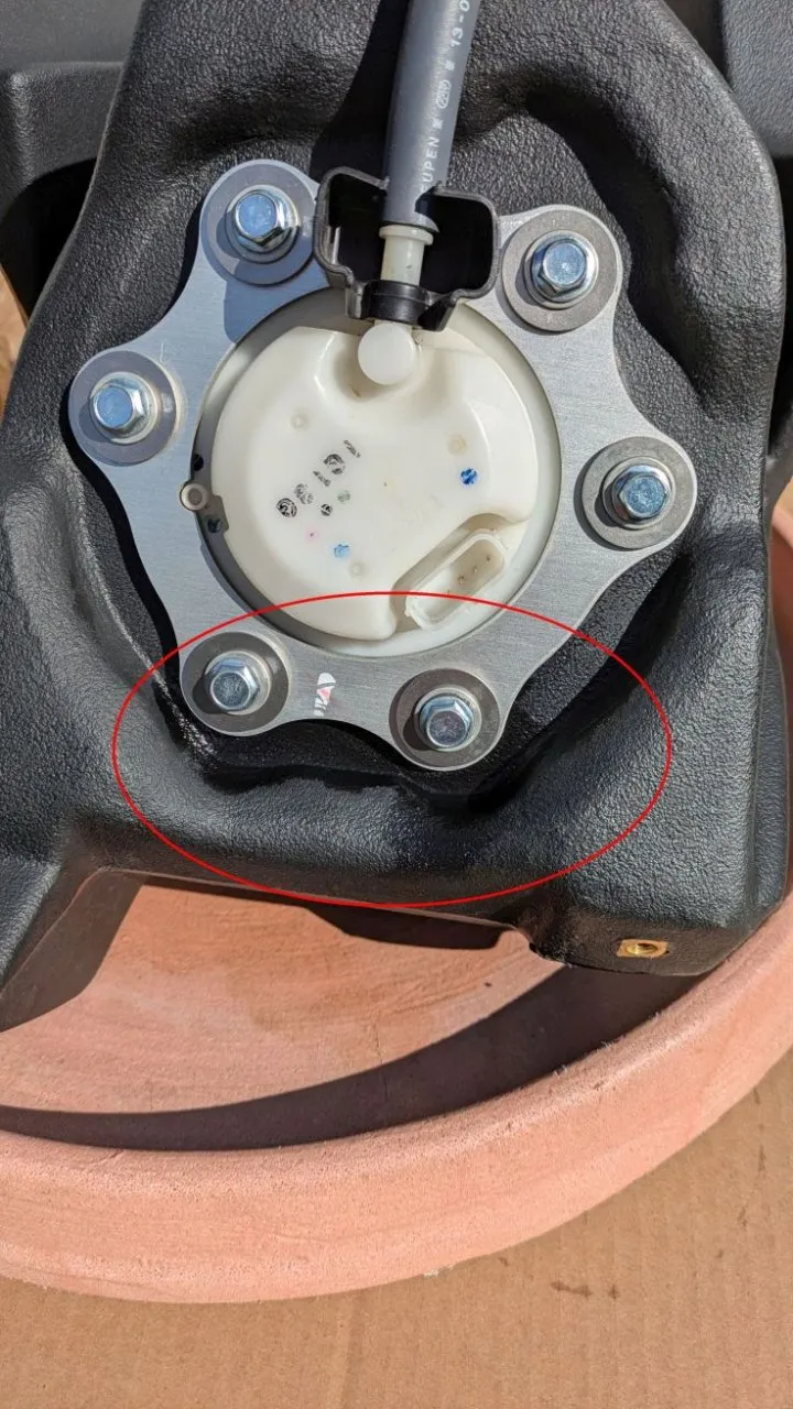

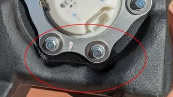

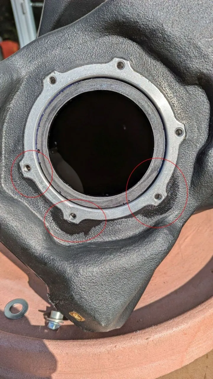

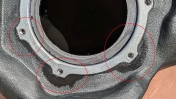

    Trotzdem hab ich mit dem IMS-Tank ein Problem:
    ich bekomme den nicht dicht am Benzinpumpenflansch,
    Heute habe ich gleich mehrere neue O-Ringe mit 89 bis 90 mm Innendurchmesser, einen aus VITON, in etwas größerer Dicke (5,3 mm) bestellt, als der originale O-Ring von IMS (der hat 5mm)
    Ich hoffe, das dichtet dann endlich. Die ausgefräste Nut im IMS scheint nicht so super glatt und eben zu sein, jedenfalls hat mir die KI Hinweise auf US-Foren geliefert, wo undicht IMS 3 Gallonen Tanks ein größeres "issue" sind.
    Wer hat denn hier im Forum auch mit (anfänglicher?) Undichtigkeit am IMS zu tun gehabt?

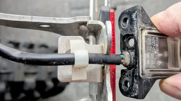

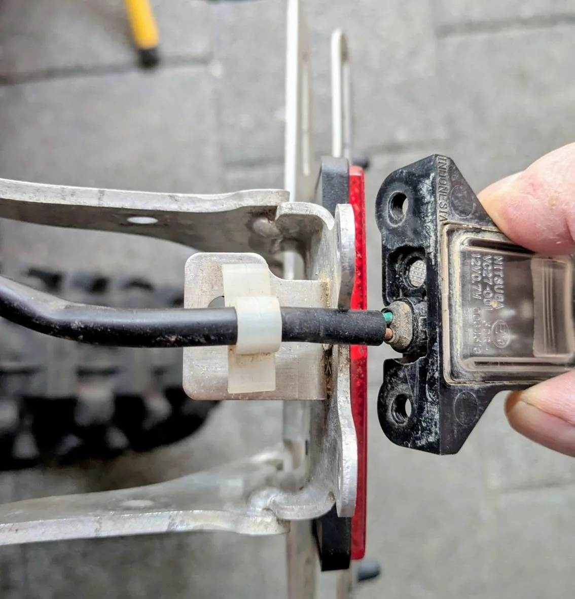

    ich glaube mittlerweile auch, dass das Kabel da auf der Seite fix in der LED vergossen ist, denn der Stecker/Steckverbindung ist auf der Explosionszeichnung am "anderen Ende" zu sehen. Dann muss ich noch mehr demontieren und hoffen, dass der Stecker durch die Bohrung meines neuen Kennzeichenhelters durchpasst, oder ich muss das Loch nachbohren oder den Stecker schlanker machen
    Hallo Schwarmwissende,
    wie bekomme ich den Kabelstecker aus der Kennzeichenleuchte meiner CRF 450 L raus? ich kann keine "Nasen" erkennen, die ich irgendwie reindrücken könnte und mit mehr Kraft will ich nicht am Kabel ziehen. Vielleicht hat ja jemand ne Idee?
    siehe Fotos.
    hm, kann es sein, dass das Kabel im Gehäuse der LED Lampe vergossen ist, damit da kein Wasser eindringen kann?

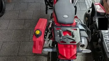

    das gleiche Rack hab ich auch verbaut, ist leider ziemlich schwer und die Montage etwas tricky, zumal wenn man noch die sideracks von adventure specs mit montiert, da bräuchte man 3 Hände. Die Qualität der M6 Senkschrauben ist auch so mittelgut, wenn man das öfter an- und abschraubt. Habe die durch Torx Linsenkopfschrauben in V2A ersetzt. Ich hätte ggf. die dazu passende H&B Hecktasche oder zumindest eine weiteren Adapter-/Montagesatz mit den Magnetschnappschienen übrig... falls Interesse besteht.

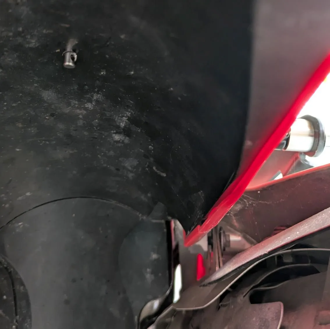

    Ich hab versucht den IMS-Tank probeweise zu montieren. Geht leichter, wenn man die ECU abnimmt. Dabei ist mir dann aufgefallen, dass die vorderen Gummipuffer (die mit den Kabelbindern um den Rahmen) nach hinten verschoben werden müssen. Dazu gibt es sogar ein YT-Video, aber da verschiebt der Typ die Puffer um ein größeres Stück. Egal. Ich hab die Aussparungen und deren Abstände untereinander am Tank ausgemessen und mit den Positionen am Rahmen verglichen. Nach meiner Messung müss(t)en die beiden vorderen Rahmen-Gummipuffer ca. 3 cm nach hinten verschoben werden, damit die in den Aussparungen des Tank sitzen. Ich hab die Gummis dann gelöst, indem ich die Kabelbinder durchtrennt habe... dachte ich. Nee, die sind auch noch super gut mit doppelseitigem Klebeband gesichert. Ich hab die Gummis dann "abgepult" und lose versetzt, aber der Tank "kippelt" (wie eine Wippe über die beiden vorderen Gummis) und sitzt nur korrekt, wenn ich die beiden vorderen Gummipuffer einfach weglasse. Ob die dann Kontakt mit den oberen Rahmenrohren bekommen, konnte ich nicht feststellen. Man kann da dann ja nicht drunter gucken. Habt Ihr damit keine Probleme gehabt? Ich überlege, da jetzt flachere Gummis drunter zu kleben, aber erst mal mit verschiedenen Dicken zu experimentieren, bis es ggf. wieder anfängt zu kippeln. Ich denke auch, wenn vorne gar kein Kontakt zum Rahmen besteht, kann man die auch weglassen, denn dann gibt es immer noch 4 Kontaktpunkte: die Verschraubung am Lenkkopf, einseitig links am Rahmen unter der Sitzbank und eben die 2 übrig gebliebenen Puffer. Damit der Tank nicht an den senkrechten Flanken der Rahmenoberzüge reibt, kann ich da zur sicherheit ja noch flächig Gummi aufkleben. Bin gespannt, ob ich zu diesem "Spezialthema" ne Antwort erhalte.

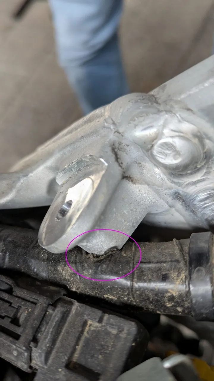

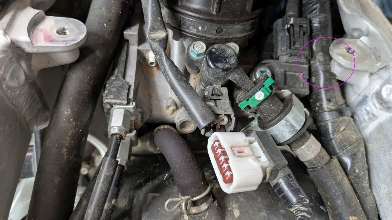

    Servus zusammen,

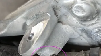

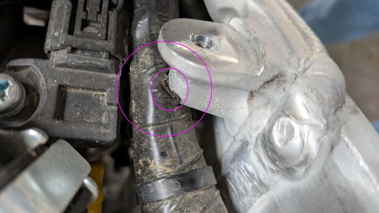

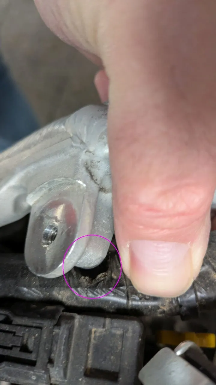

    heute hab ich den Tank meiner 450 L abgenommen (Vorbereitung Tausch gegen IMS 3.0 G.) und habe einen beginnenden Schaden am Kabelbaum festgestellt. Noch sind keine Ausfallerscheinungen aufgetreten, aber das scheint mir nur eine Frage der Zeit zu sein ... wenn die linke Tankbefestigungsnase am Rahmen weiter in den Kabelbaum eindringt... na ja, eigentlich ist es ja genau umgekehrt: der Kabelbaum drückt gegen den Tank-Gegenhalter. Ich werde jetzt was dazwischen legen, um den Kabelbaum au Abstand zu halten. Da ist wenig Spiel vorhanden. Evtl. liegt es also der zu strammen Verlegung des Kabelbaum / Fixierung mit Kabelbindern ab Werk? Vielleicht tritt das auch nicht an jeder CRF 450 L auf... ich hab ja noch keine 2.000 km runter.
    Bilder im Anhang.

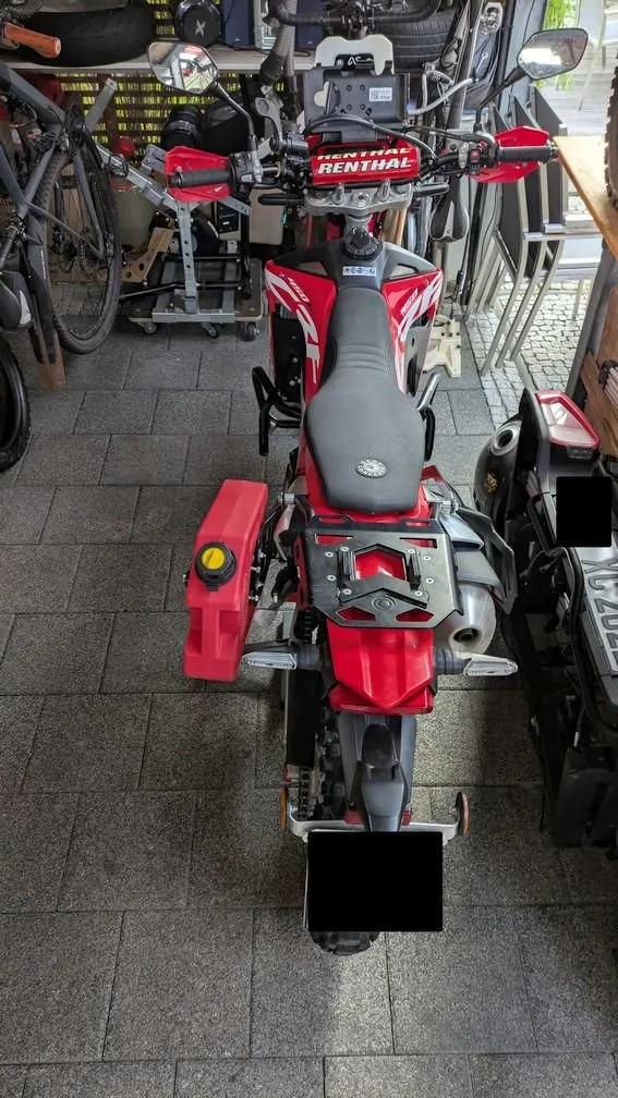

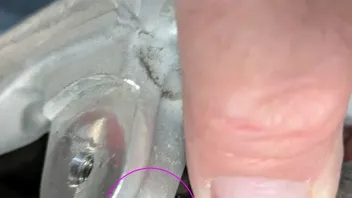

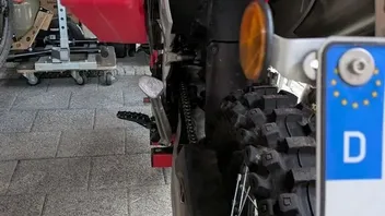

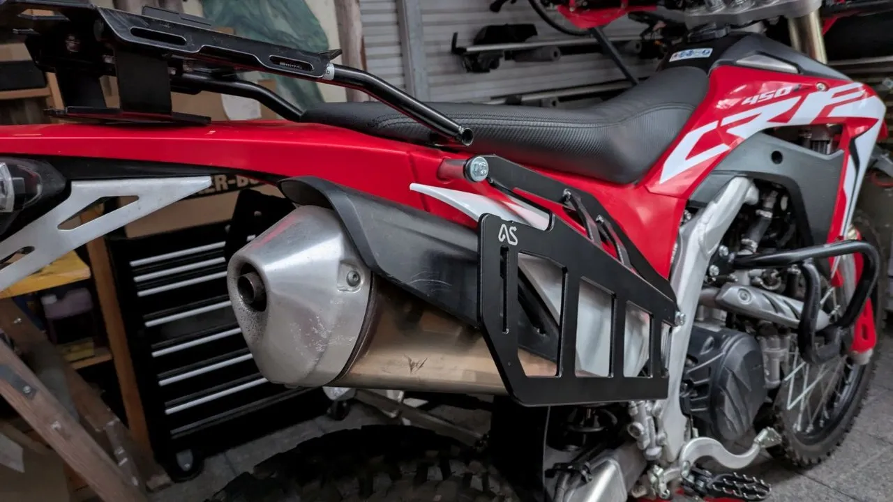

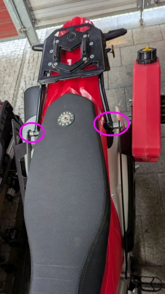

    Ich hab gestern die extra Distanzhülsen (siehe Fotos) bekommen, um das H&B-Rack mit den side-racks von AS montieren zu können. Die originalen Distanzhülsen von AS konnte ich nicht verwenden. Der 1G Rotopax ist nur provisorisch befestigt, der soll noch auf die Innenseite wandern, da ist genug Platz.
    Dann interessiert mich auch, wo genau das Loch in die AS Motorschutzplatte gebohrt werden muss, um den separaten "oil-drain" von works-connection anschrauben zu können (für den schnellen Ölwechsel). Wenn ich die Platte montiere, sehe ich ja die Lage der Ablassschraube nicht mehr. Kann ich das ausmessen? Stell ich mir schwierig vor. Oder aus stabiler Pappe eine Schablone bauen? Noch ne Idee?
    Wenn das AS-Zeugs so instabil ist ... dann sollte ich vielleicht noch ne "Verstrebung" zwischen den beiden side-racks einziehen? Wird aber nicht ganz einfach, eher verwinkelt. Das Hinterrad liegt dummerweise dazwischen.
    Wo war denn der Halter des AS-windshield genau gebrochen? Hab den ja jetzt auch drauf. Macht auf mich erstmal einen stabilen Eindruck.

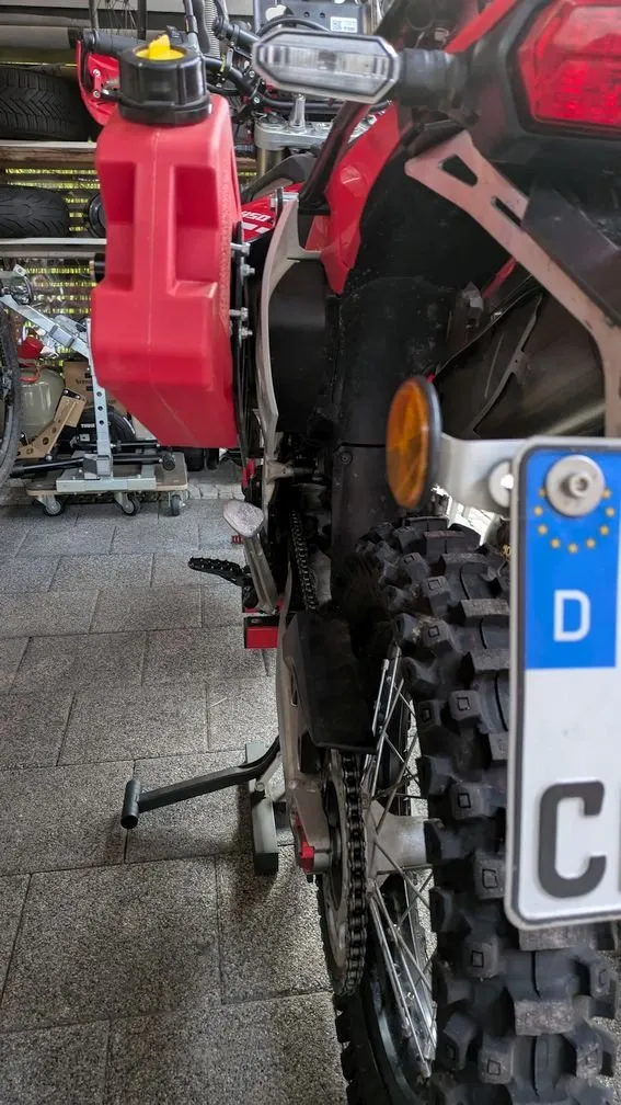

    Sprit: 15,5 Liter (3+1 Gallone) reichen bei 6 Liter Verbrauch für 250 km, alles zusätzliche ist unbefüllte "Reserve" und für längere Etappen mit ggf. kritischer Versorgung gedacht. Der Rotopax soll auf der Innenseite des linken side-rack montiert werden. Da muss ich nochwas konstruieren. Beim Gepäck überlege ich noch, ob es unbedingt Mosko Moto sein muss oder nicht doch die "red mamut" aus Polen... die haben auch ganz gute Bewertungen.
